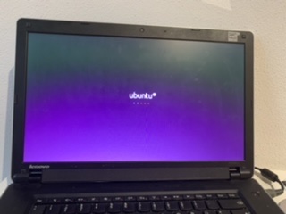

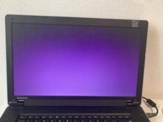

Hallo!
Ich hab ein Update gemacht von ubuntu 19.04. auf 19.10 und jetzt lädt das System nicht mehr. Zu meiner Schande habe ich von den Daten auf dem Laufwerk keine Sicherung gemacht. Was kann ich tun? Bin kein Profi was Linux anbelangt, also so erklären, dass es ein Idiot(ich) verstehe. Danke für eure Hilfe!!

Was passiert wenn du beim lila Bildschirm Escape drückst?

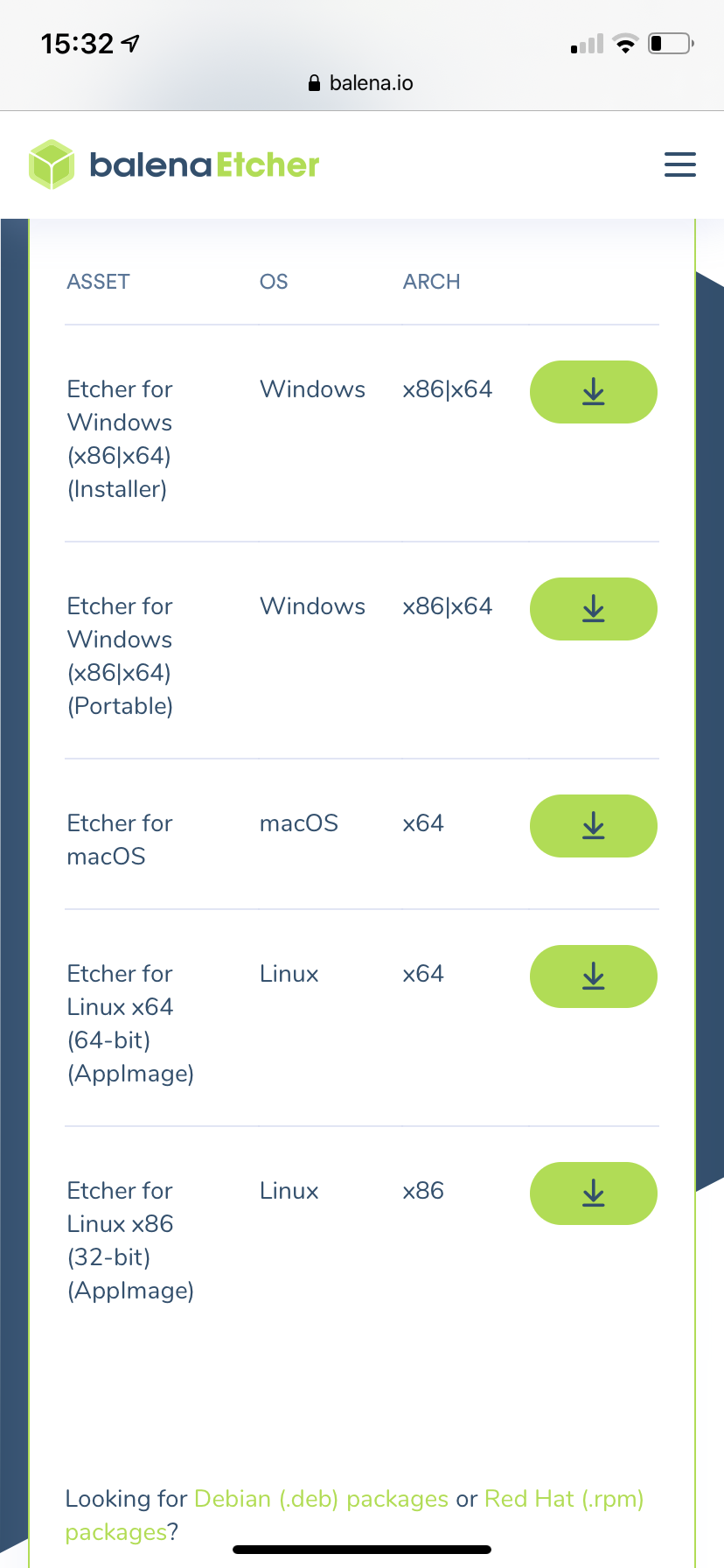

ähm, soll ich es bei etcher runterladen bzw. Wie erstelle ich einen Installationsdatenträger? Z.b bei etcher sehe ich kein ubuntu 19.10 nur Linux 64Bit?!
Ist ne zip datei?! Hab sie jetzt auf dem Stick und damit zum linuxrechner?

Du lädst dir bei ubuntu.com das 19.10 Release von Ubuntu herunter. Das ist eine *.iso Datei. Danach lädst du dir Etcher herunter (passend für das Betriebsystem auf dem du den USB Stick erstellst) - also wenn es ein Windows Rechner ist, die Windows Version bei einem Linux Rechner die Linux Version.
Wenn du beides heruntergeladen hast öffnest du Etcher, dort wählst du im Schritt 1: deine heruntergeladene Ubuntu.iso aus. Im 2. Schritt wählst du den USB Stick aus auf dem das Ubuntu Medium erstellt werden soll, beim 3. Schritt klickst du auf Start.
Sobald Etcher fertig ist, kannst du den USB Stick in den Rechner mit dem Problem stecken, den Rechner neustarten und vom USB Stick aus booten.

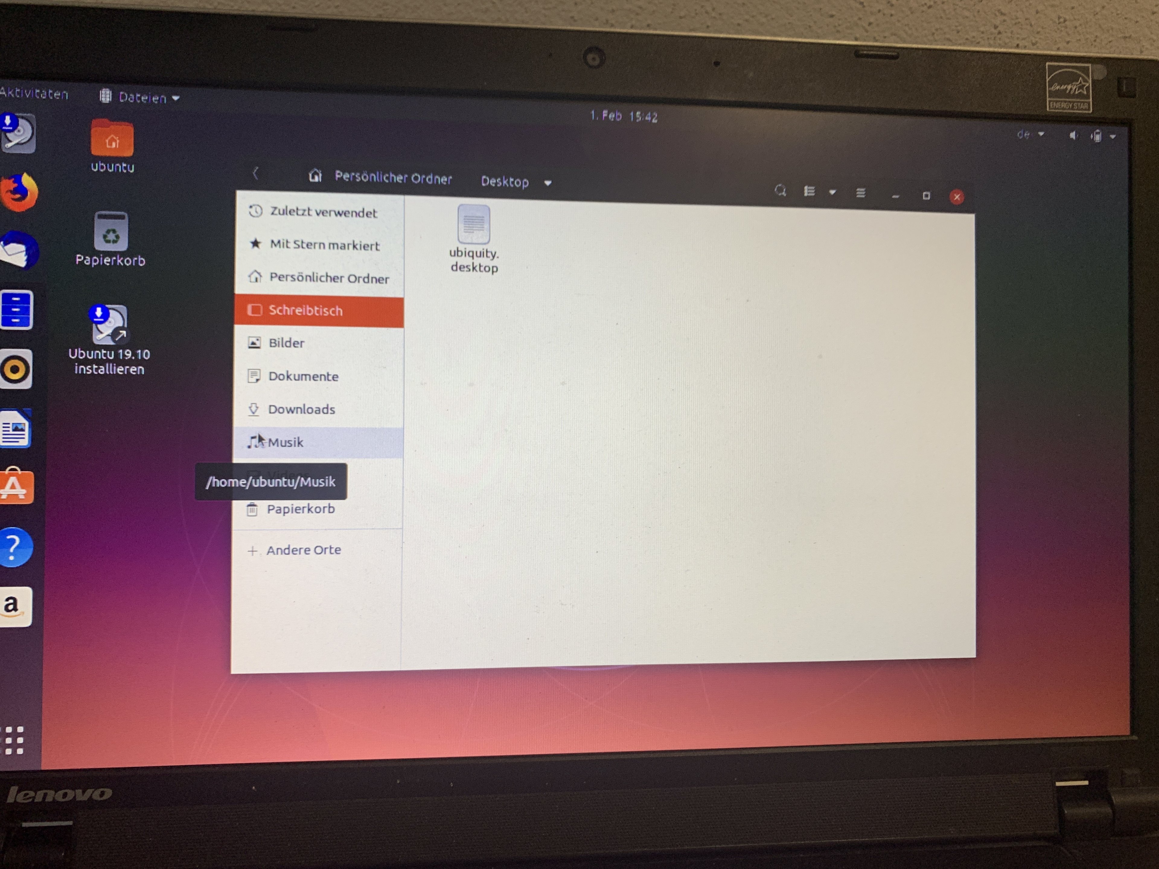

bin drin! Soweit danke, aber...
Wo sind jetzt meine Dateien?

Photon schrieb:
Schau mal bei "Andere Orte" in der Seitenleiste links auf deinem zweiten Bild.
Sieht gut aus!! Ich zieh sie mir gleich raus!

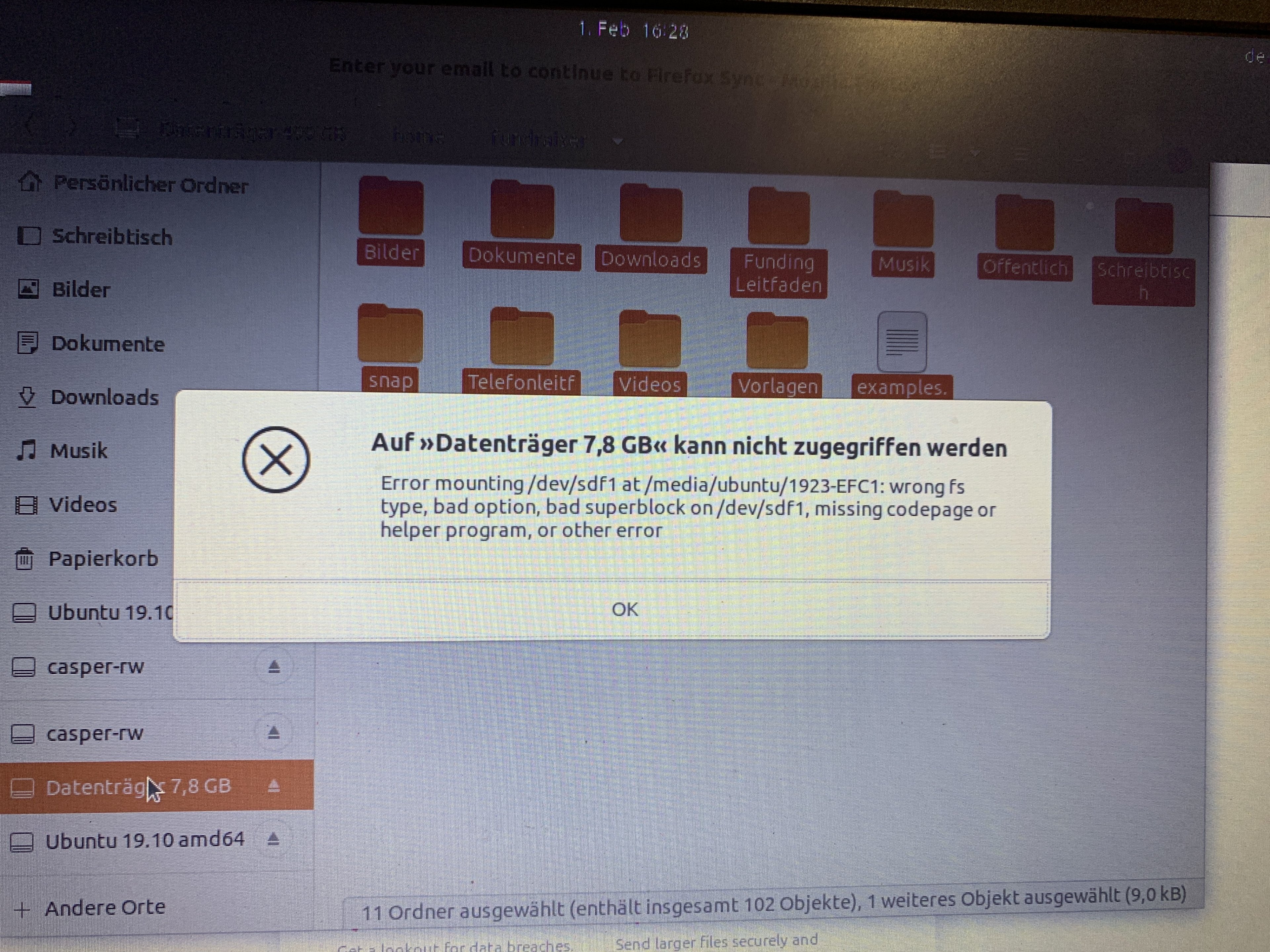

Ich kann die Daten nicht auf usb rüberziehen auch email geht nicht. Was soll ich tun?
Auch auf keinen anderen USB Stick!!
Irgend einen anderen Datenträger anstecken und deine Daten da drauf kopieren.
Email geht natürlich nicht. Du hast den Installationsdatenträger gebootet, nicht deine Installation.
Laut deiner Meldung stimmt was mit dem Stick nicht. Hast du keinen anderen?
Hab jetzt 10 Sticks durch und keiner geht
Externe Festplatte geht auch nicht
