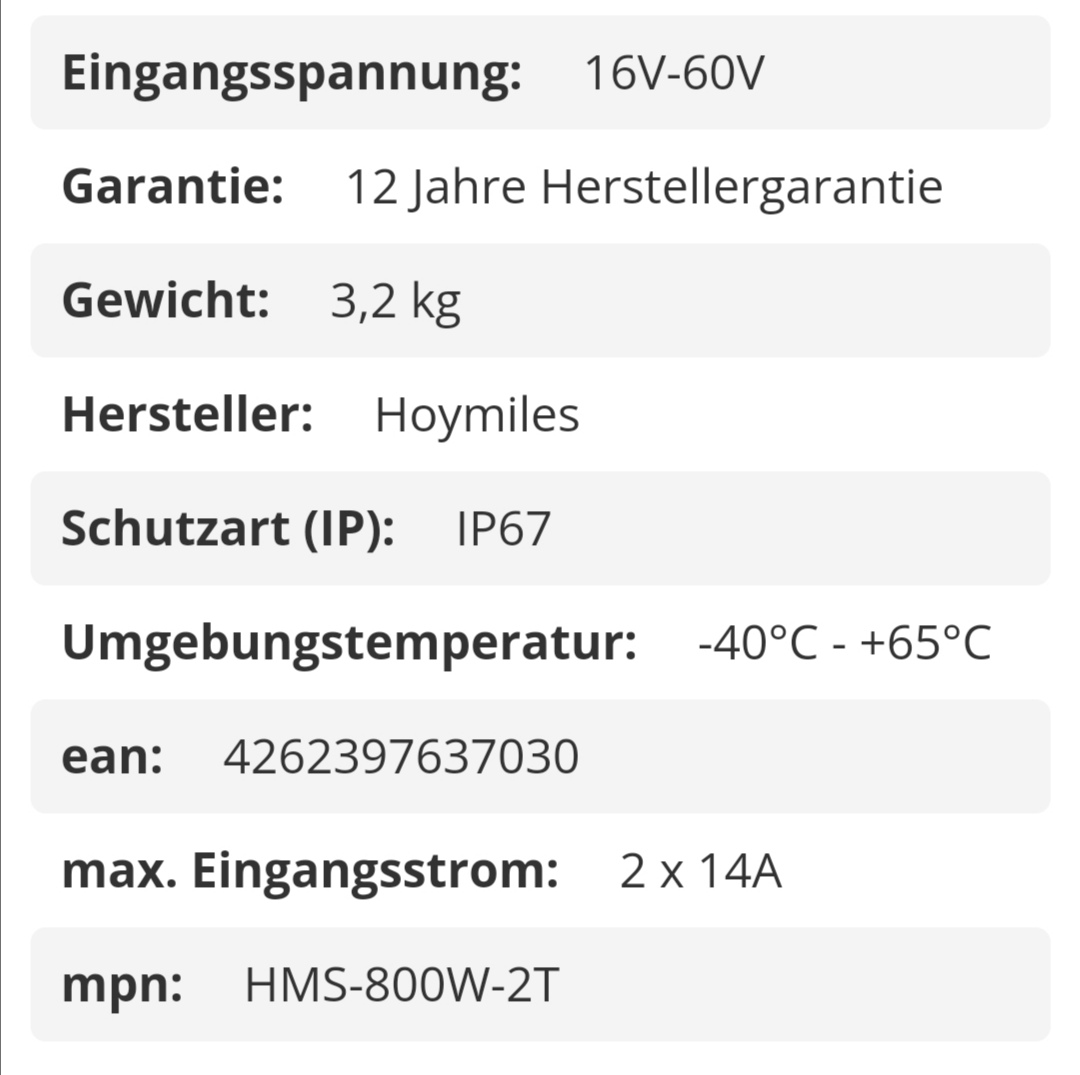

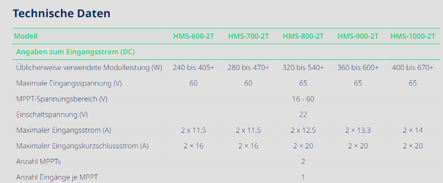

Dieser ist pro MPPT mit max 14A angegeben.

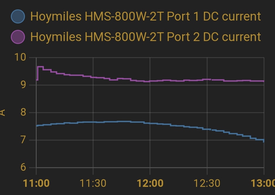

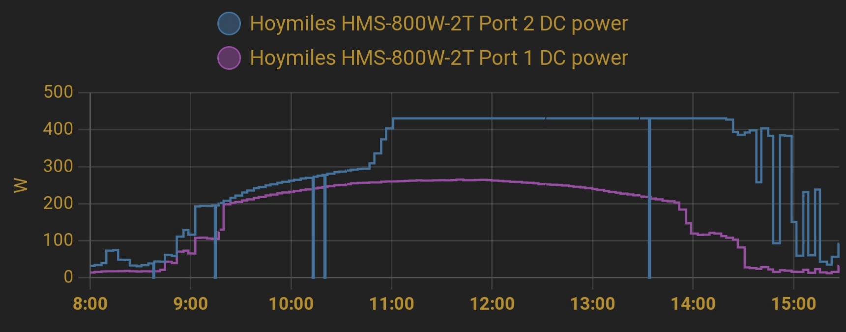

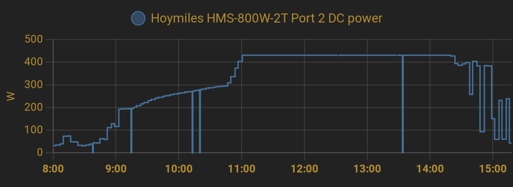

Komischerweise scheint der entsprechende MPPT zu limitierten, obwohl weder der Strom, noch die Spannung maximal ist.
Zum Zeitpunkt der vermeintlichen Beschneidung liegen nur 9,7A an.
Der andere MPPT liefert zu diesem Zeitpunkt weniger als die Differenz zum 800W Limit.
