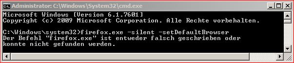

Öffne mal ein CMD Fenster mit Adminrechten, dann gebe folgendes ein:
firefox.exe -silent -setDefaultBrowser
wenn das nichts bringt, dann weis ich auch nicht weiter...

cmd: ff-cmd.JPG

... dann verratet mir doch bitte, wie ich cmd dazu bekomme, nicht in sys32 zu suchen!
das ist ebenfalls seltsam: seit der gleichen zeit geht es via fritz.box nicht mehr, nur via ip-adresse!
Na wechsle doch einfach das Verzeichnis!

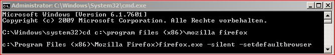

Tippsele ein cd C:\Program Files (x86)\Mozilla Firefox und bestätige mit ENTER. HINT: cd steht für change directory. Ist schon fein, wenn man die Kommandozeilenbefehle noch aus DOS-Zeiten kennt... ;)
ja, das ist fein, aber liegt vor meiner zeit. aber wenn ich wählen dürfte, würde ich doch lieber altgriechisch können, bitte per nürnberger trichter.
ist groß/kleinschreibung bei befehlen wichtig? kommt alles in eine zeile? du musst mir sagen, ob ein enter zu erfolgen hat, bitte!
however: es hat keine folgen gezeitigt ...

ff-cmd.JPG - blieb, wie gesagt, ohne folgen ...
und nu? _ ich kann mich beim besten willen an keine manipulation erinnern, mit der ich diese plötzliche veränderung eines jahrelang zuverlässigen verhaltens bewirkt haben könnte ...
ed_lumen schrieb:
Anhang anzeigen 516232 - blieb, wie gesagt, ohne folgen ...
und nu?
Nu nüscht. Erwarte bitte keine Wunder. Wenn dein FF bereits Standardbrowser IST, bringt der Befehl natürlich keine Änderung. Wenn die Links sich nicht im FF öffnen und die übrigen Tipps nichts brachten, muss wohl etwas in deinem System sehr arg vermurkst sein. Zumindest die Änderung der Standardprogramme über die Systemsteuerung hätte sonst helfen müssen. Da es im IE wohl funktioniert, wirst du eben den dafür nutzen müssen oder du setzt das System komplett neu auf.
