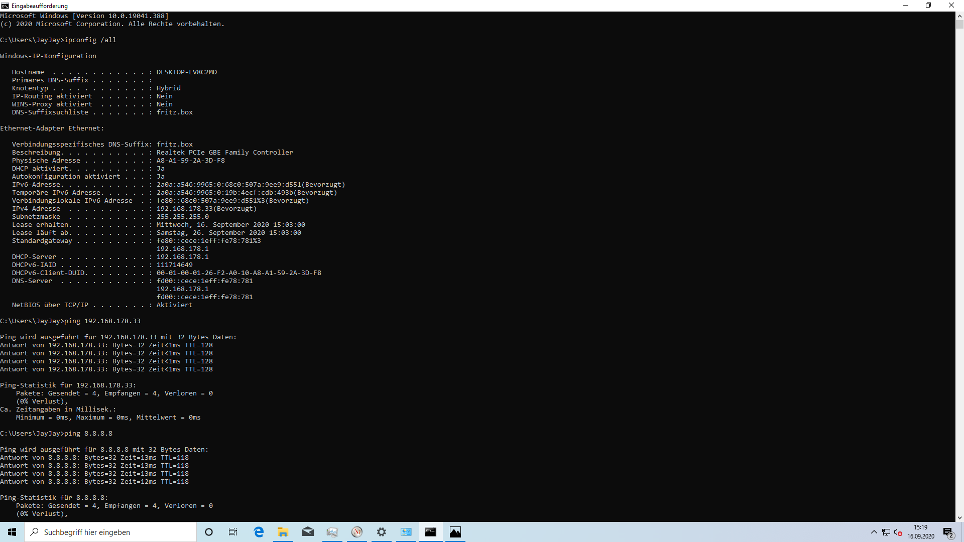

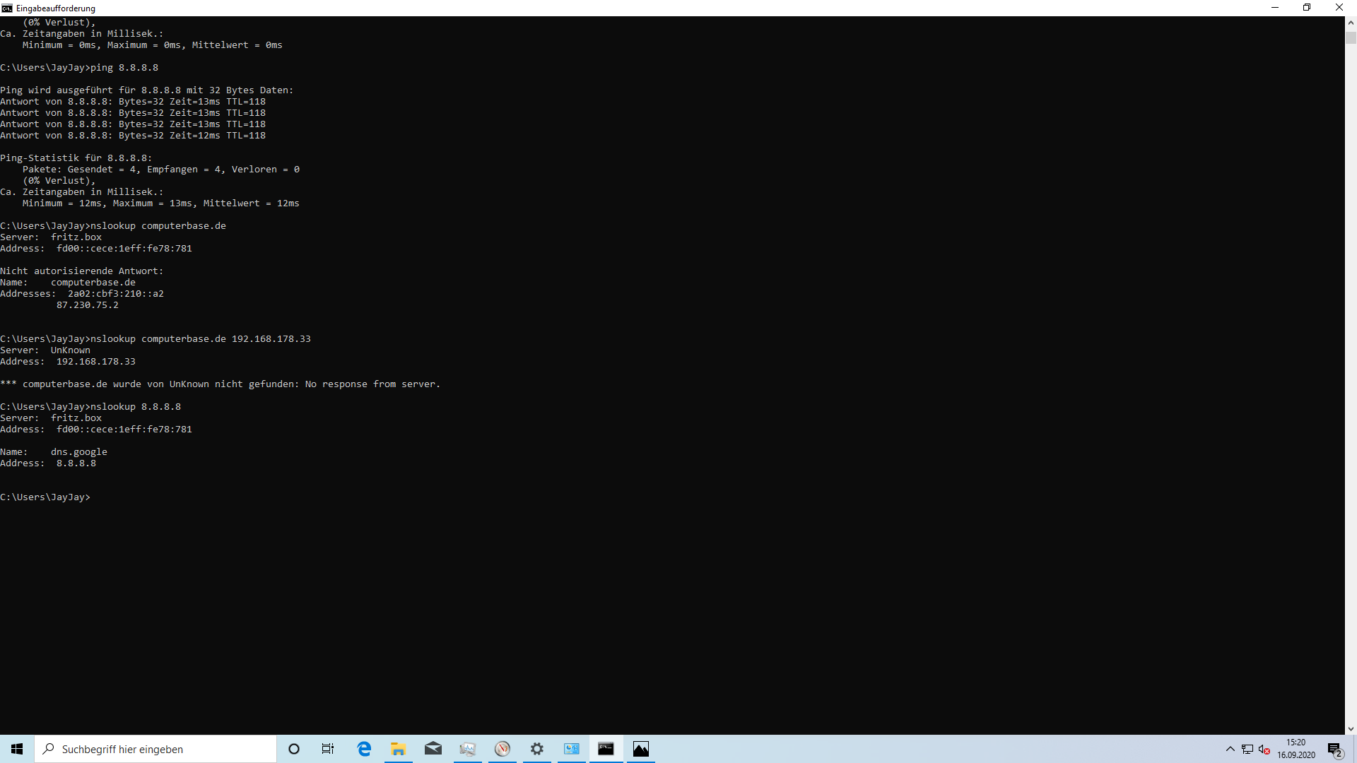

An dieser Stelle möchte ich dann mal wieder meine Standardtests ins Spiel bringen, ich muss mir echt mal ein Chrome-Plugin für Textsnippets suchen...
Start --> cmd
--> ipconfig /all
--> ping hier.deine.router.ip.eingeben
--> ping 8.8.8.8
--> nslookup computerbase.de
--> nslookup computerbase.de hier.deine.router.ip.eingeben
--> nslookup computerbase.de 8.8.8.8
Das sind ein paar Tests, die deine generelle Netzwerkverbindung testen sowie die Namensauflösung (das was aus computerbase.de die dazugehörige IP-Adresse macht). Die Ergebnisse bitte hier als Screenshot hochladen, idealerweise im funktionierenden sowie im Fehlerfall. So können wir zumindest schon mal einschätzen ob deine Internetverbindung am PC soweit funktioniert oder nicht.
Also, festzustellen ist:
  • deine Internetverbindung als solche funktioniert (ping auf 8.8.8.8)
  • die Namensauflösung in der Fritzbox funktioniert auch (nslookup computerbase.de)
  • ich muss hier.deine.router.ip.eingeben NOCH deutlicher formulieren :rolleyes: :D
Jayjay01 schrieb:
Mein Internet funktioniert die ganze Zeit nicht.
Das ist auf jeden Fall schon mal vom Tisch, weil obige Tests das Gegenteil beweisen. Deine Internetverbindung ist - zumindest in diesem Moment - 100%ig in Ordnung. Wenn Chrome beim Starten abstürzt, ist das also ein Chrome-eigenes Problem und hat mit der Internetverbindung nichts zu tun.

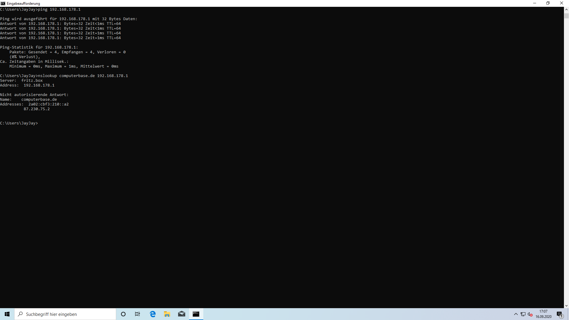

Jo, dieses Mal passt es.
