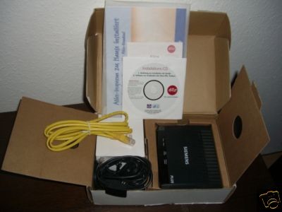

Hallo liebe computer base gemeinde es geht um folgendem router:
Linksys WRT54GL-DE Wireless-G Broadband Router 54 Mbit/
habe 2 pc möchte auf beiden internet haben habe zurzeit normalen modem von alice siemens plus anhang s.foto.
