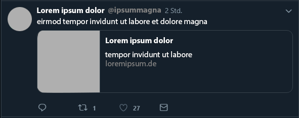

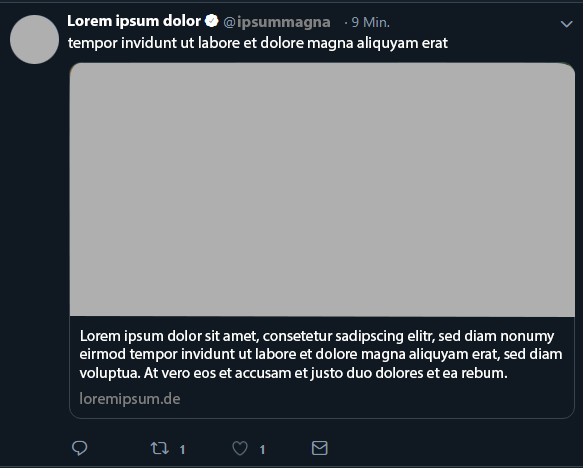

Moin Moin,
ich habe eine Wordpress Website und möchte die Linkvorschau für Twitter verändern. Bei den Bildern seht ihr die zwei Versionen, die es gibt. Aktuell generiert Twitter die große Version bei Verlinkung meiner Website.
Wie kann ich das ändern?
Aktuell nutze ich als Plugin "Yoast SEO", damit ist es unter anderem möglich, die eigen Vorschaubilder hinzufügen, aber kein Layout verändern.
