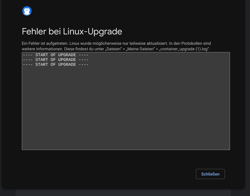

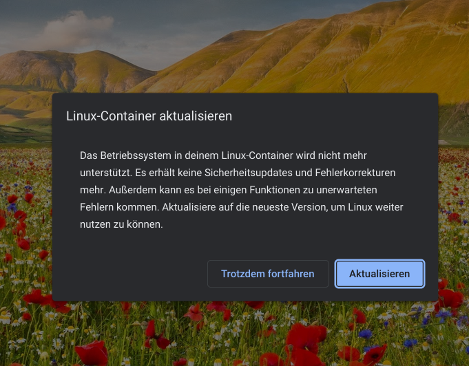

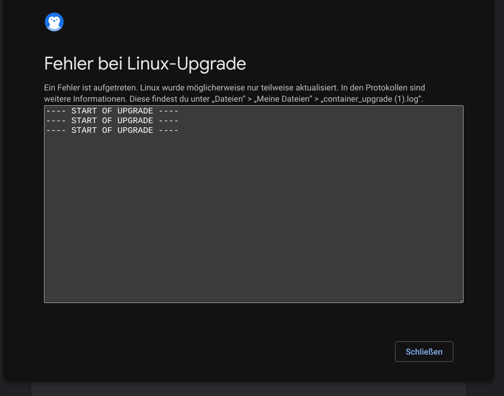

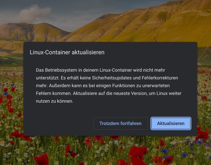

Hallo ihr Lieben,

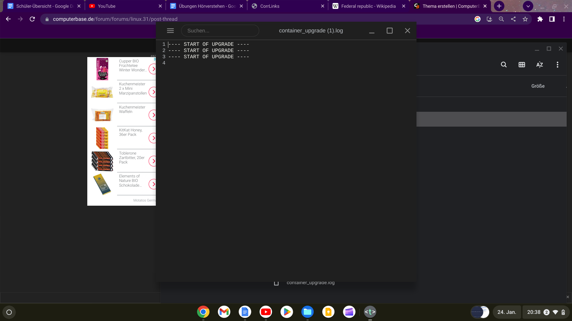

ich habe seit März 2021 ein ASUS-Chromebook (Model C423), das mir soweit auch wirklich gute Dienste geleistet hat. Ich habe aber immer wieder das Problem, dass ich die Benachrichtigung bekomme, dass es ein Update für meinen Linux-Container gibt, kein einziges Mal konnte aber solch ein Update abgeschlossen werden. Gerade eben hatte ich wieder das Problem. Es kommt dann die Fehlermeldung, die ich als Fehlermeldung 1 angehängt habe. Nachdem ich diese schließe, kommt dann, was als Fehlermeldung 2 angehängt ist. Und ich möchte nun natürlich nicht, dass es zu Beeinträchtigungen kommt. Das Protokoll, auf das die erste Fehlermeldung verweist, habe ich auch angehängt, da steht aber auch nur das gleiche.
Hat jemand einen Tipp, was ich machen kann?
Herzlichen Dank!
Hi,
was für eine Software ist das denn, über die du den Linux Container installiert hast? Und es wird nicht nur einen einzigen Linux-Container geben.
Mehr Details bitte...

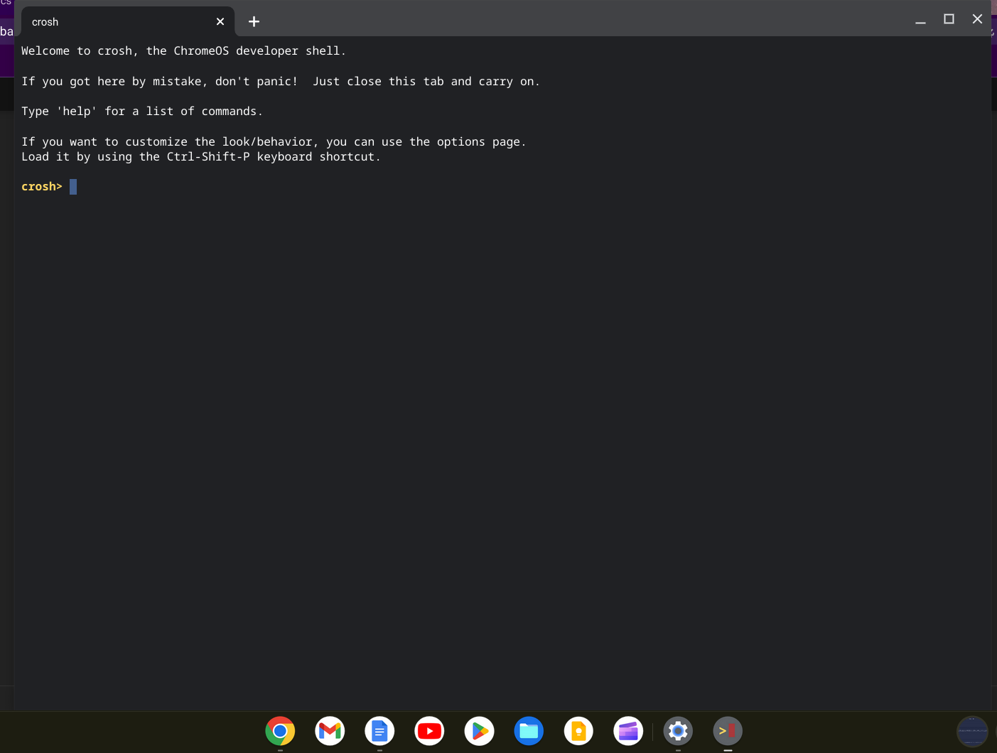

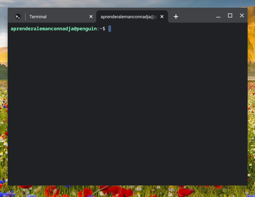

Hallo nochmal und vielen Dank an alle, die bereits geantwortet haben! Leider bin ich wirklich planlos, was Computer und alles drum herum angeht, deswegen nochmal zum Verständnis: Ich habe jetzt ein Terminal geöffnet (siehe Screenshot), ist das so richtig und gebe ich dann einfach ein, was madmax geschrieben hat?
Und wenn das Problem der Speicher ist, sollte ich dann eine externe Festplatte kaufen? Und wie mache ich den autoremove? Herzlichen Dank für die Hilfsbereitschaft und die Geduld :)
PS: ich habe jetzt gerade auch nochmal geschaut und die jetzige Version ist Debian GNU/Linux 9 (stretch) und das Upgrade wäre Debian 11 (Bullseye). Dazwischen gibt es aber noch das Debian 10, auf das das letzte Mal nicht upgedatet werden konnte. Soweit ich weiß, kann man nicht einfach von 9 auf 11 upgraden, wie löse ich das nun?

Moin @NadjaR,
ja in diesem Terminal die Befehle eintippen. Dazu ein paar Kleinigkeiten.
"sudo" heißt, dass die danach kommenden Befehle mit maximalen Rechten ausgeführt werden, manchmal ist das nötig, aber man kann sich damit auch in den Fuß schießen. Vor allem, wenn Befehle kopiert werden, die man selbst nicht versteht. Das was @Madmax geschrieben hat ist in Ordnung, aber bitte nie etwas aus dem Netz übernehmen, wo irgendwas mit "sudo" steht, ohne dass du den Rattenschwanz durchblickst.
Und da ich auch keine ChromeOS Erfahrungen habe und nur Android, ich würde erwarten, dass die Entwicklerkonsole von ChromeOS "sudo" sowieso nicht (ohne Weiteres) akzeptiert.[1]
Das df -h sollte aber sowieso ohne sudo in der ChromeShell (crosh) klappen.
Zur Debianshell solltest du so kommen können, also ab der Überschrift "
Run Linux Terminal Shell on ChromeOS":​
https://www.how2shout.com/linux/enable-linux-on-chrome-os-to-install-debian-packages/
Da bist du dann in der Debianshell, und da wäre das
lsb_release -a
cat /etc/os-release
und
sudo apt update -y
relevant
[1] Du hast die Konsole bzw. Shell von ChromeOS offen.
PS: Da du anscheinend mit Kindern arbeitest bzw. Lehrerin bis. Das freut die Nerds glaube, dass du es überhaupt versuchst etwas Anderes als Windows bzw. reines ChromeOS zu verwenden ;)

@Piktogramm danke für deine Erläuterungen! Ich habe jetzt natürlich auch schon ein bisschen im Internet geschaut und die meisten Anleitungen, die einen manuell zu den Updates führen, sahen für mich als Laien super kompliziert aus, nun habe ich das noch gefunden: https://praxistipps.chip.de/debian-updaten-so-gehts_42160
Könnte das funktionieren? Oder ist das nur dafür da, wenn Debian das Betriebssystem ist und nicht für meinen Linux-Container?
Sonst versuche ich mich mal an dem, was du und madmax geschrieben habt. :)
Zum richtigen Terminal (siehe Screenshot) habe ich es jetzt zumindest schonmal geschafft :p

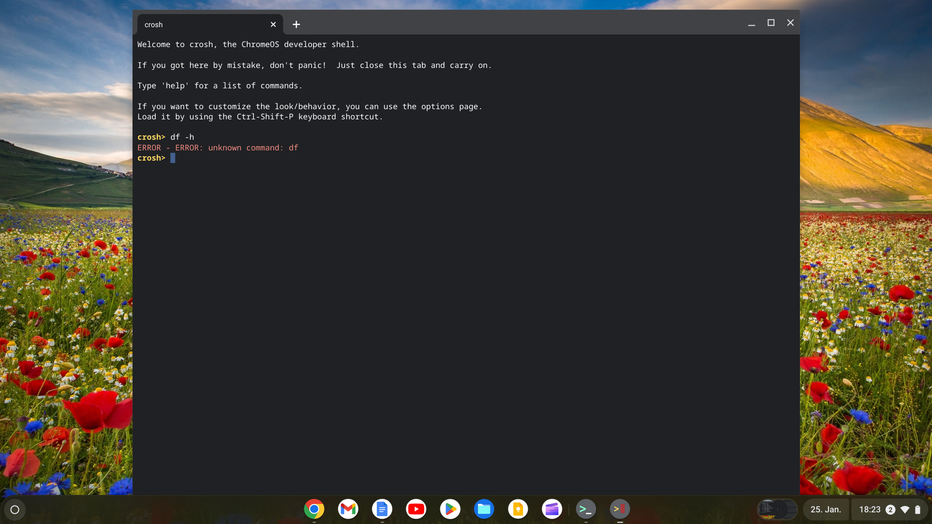

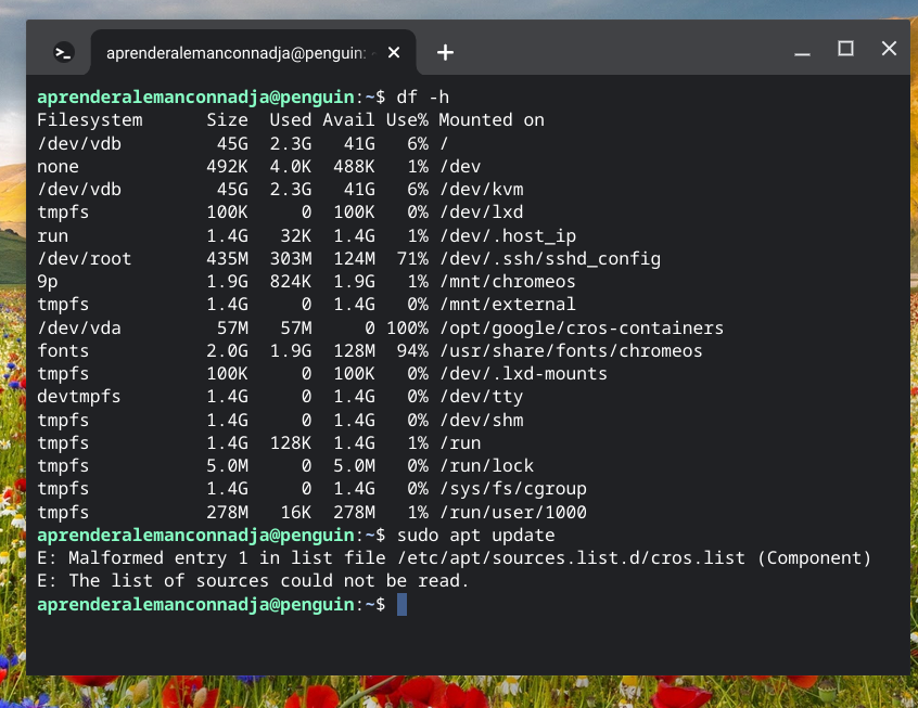

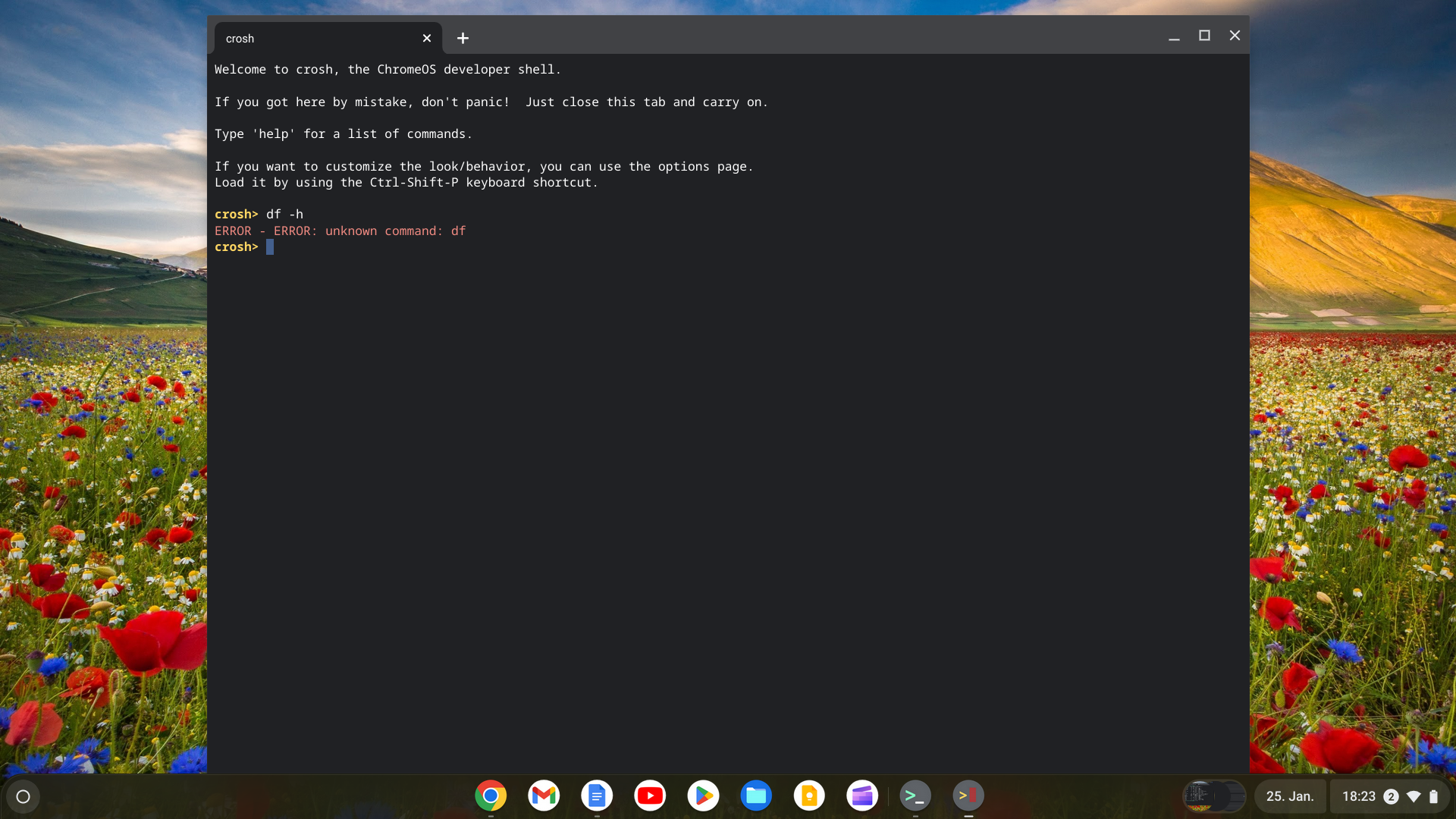

Ich habe jetzt das mit dem df -h gemacht, sowohl im Chrome als auch im Linux Terminal. Hier die Ergebnisse. Wie ihr sehen könnt, hat es bei Chrome nicht funktioniert. Habe dann sudo apt upgrade eingegeben bei Linux und das ist dabei rausgekommen. Habe es in Begleitung eines befreundeten Programmierers gemacht (der in Mexiko ist, also über Chat haha), der mich jetzt hat wissen lassen, dass das bedeutet, dass eines der Repositories 'kaputt' ist. Er ist sich aber auch nicht ganz sicher, was jetzt zu machen ist. Wenn einer von euch was weiß, wäre ich sehr dankbar. :)
Wie absurd beschnitten ist die ChromeShell bitte?

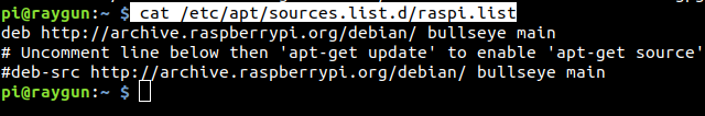

Debian ist eh schöner und verrät im Klartext, was quer liegt. Irgendwas stimmt halt nicht mit /etc/apt/sources.list.d/cros.list , ganz simpler Lösungsansatz, in die Datei reinschauen[1] (und mit geübten Auge den Fehler finden).
Simpelster Ansatz wäre (Pfad bitte anpassen) cat /etc/apt/sources.list.d/raspi.list
Was dann so oder ähnlich aussehen sollte:
Und wenn du dir und allen Anderen Arbeit abnehmen willst, den Text kopieren und in Code Blöcke einbinden:
Bash:
pi@raygun:~ $ cat /etc/apt/sources.list.d/raspi.list
deb http://archive.raspberrypi.org/debian/ bullseye main
# Uncomment line below then 'apt-get update' to enable 'apt-get source'
#deb-src http://archive.raspberrypi.org/debian/ bullseye main
Anleitung dazu: https://www.computerbase.de/forum/help/bb-codes/
[1] Jaja, klingt total simpel. Imho ist das aber der großen Pluspunkte bei diesen ganzen Linuxen. Geht was nicht, sind die Angaben wo etwas hängt meist halbwegs offensichtlich.

Nochmal ein Update jetzt und wir sind wirklich ratlos. Nachdem wir jetzt stundenlang dran saßen, rumprobiert haben, schien es endlich geklappt zu haben, dann haben wir den Terminal geschlossen und den Laptop neu gestartet und jetzt ist trotzdem noch die alte Version drauf. Und er versteht auch absolut nicht, warum es das nicht übernommen hat. Wir sind über den Terminal in vim und haben dort das gemacht:
deb http://ftp.br.debian.org/debian/buster main non-free contrib
deb-src http://ftp.br.debian.org/debian/buster main non-free contrib
Das hat dann funktioniert, auch der Speicherplatz war kein Problem (es wurde mir angezeigt, wie viel gebraucht wurde, ich habe auf ja gedrückt und alles gut). Es war dann laut meinem Freund irgendwann alles durch (mit sudo aptitude dist-upgrade) und wir mussten nur noch neu starten. Und jetzt ist eben alles scheinbar wie vorher. Wir haben im Terminal die Version abgefragt und es ist nach wie vor 9.

@ModellbahnerTT Den haben wir gestern auch eingegeben. Ich habe es jetzt nochmal gemacht und es kam diese Zeile dabei raus:
Code:
deb https://storage.googleapis.com/cros-packages/109 stretch main
Nunja, die URL die da angezeigt wird kann man einfach im Browser aufrufen um zu schauen, was dahintersteckt. Und das Ergebnis ist, dass es sich unter der URL nichts befindet, zumindest nicht mehr als eine Fehlermeldung.
In Ermangelung an eigenem ChromeOS, Empfehlungen die ich gefunden habe.
Innerhalb der Shell von Debian
sudo /opt/google/cros-containers/bin/upgrade_container DEBIAN_BULLSEYE
Mich würde es aber nicht überraschen, dass das nicht funktioniert, weil die Paketquelle, die in /etc/apt/sources.list.d/cros.list definiert ist, nicht erreichbar ist.
