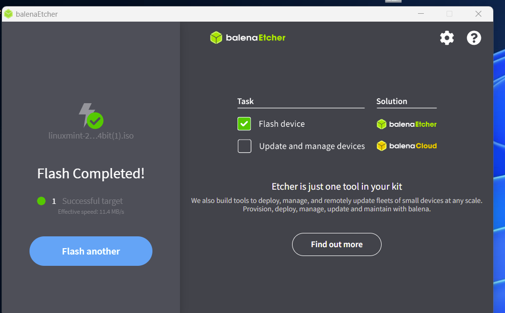

Ich habe mit "Balena Etcher" den Linux Stick erstellt.

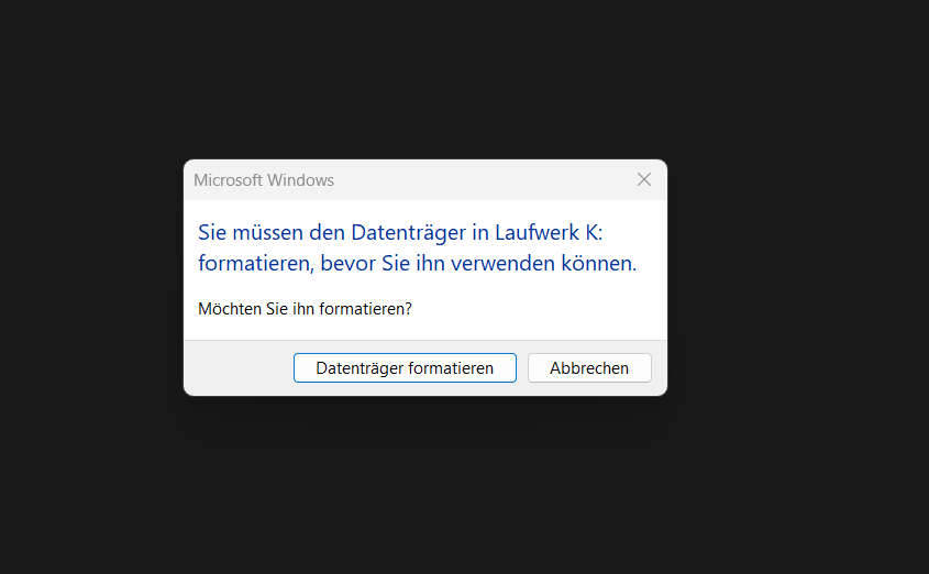

Kurz vor Abschluß soll ich den Stick formatieren, habe ich abgebrochen, also nicht formatieren gedrückt.
Der Stick wurde als fertig angezeigt.

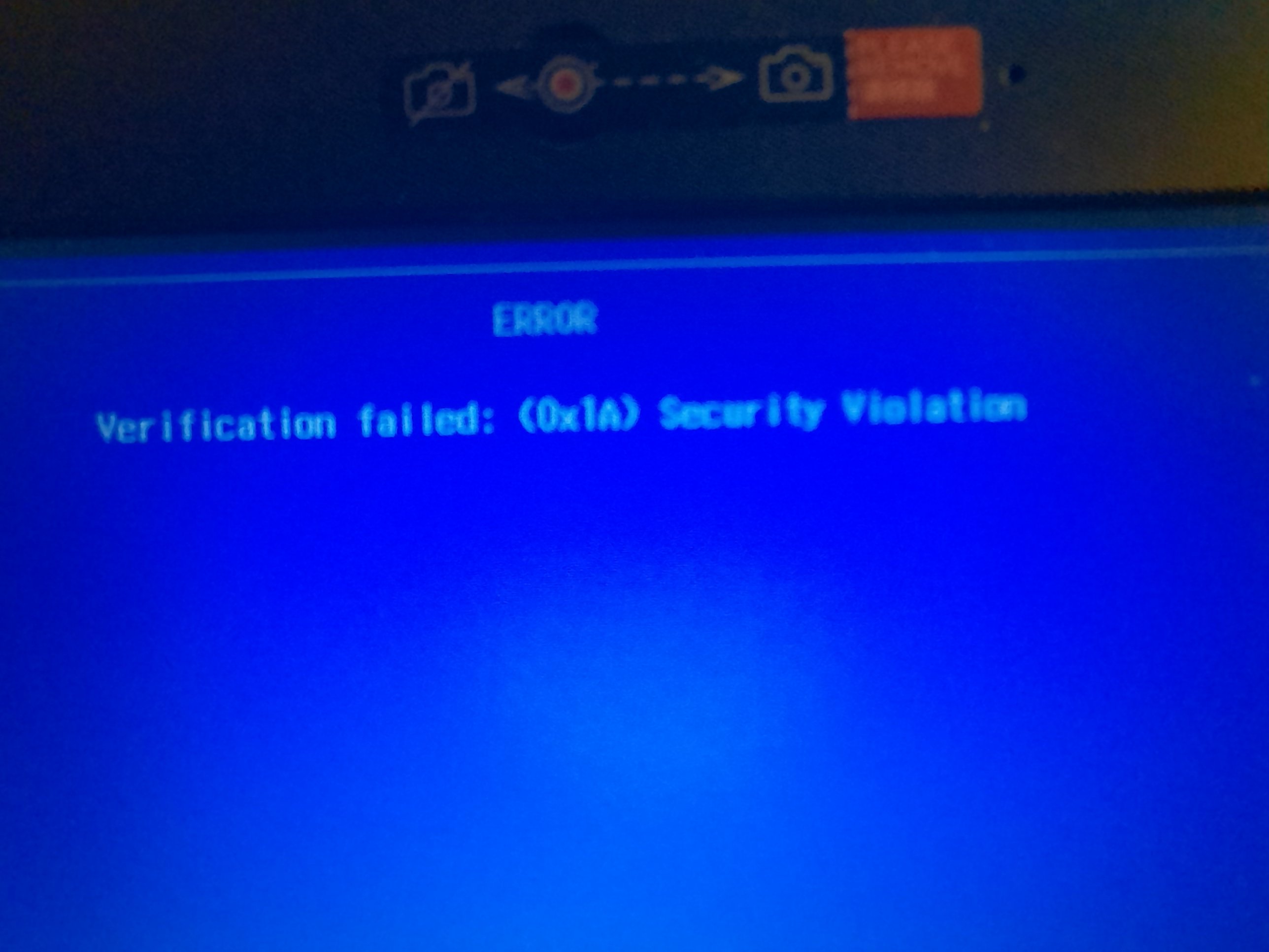

Wenn ich ihn verwende und im Laptop plaziere, dann kommt beim Start nach dem UEFI gleich ein blue Screen und Fehler.
"ERROR Verification failed: (0x1A) Security Vialation "
Alles versucht, diskpart den Stick zu bearbeiten .... 3 verschiedene Linux Downloads ....

Versuch es Mal mit Rufus oder Ventoy.

1 Sekunde Google hätte dir die Antwort gebracht. Deaktivier Secure Boot. Wenn es schon so bei dir los geht, dann bleib am besten bei Windows.

Nur mal ein Tipp: Benutz Ventoy um einen Stick zu erstellen.
Ich hab manchmal auch Rufus benutzt, wenn ich den Stick aus Windows heraus erstellt habe.
Und du musst natürlich genau wissen, ob du im BIOS UEFI oder Legacy-BIOS eingestellt hast. Der Stick muss im selben Modus erstellt werden (Legacy-BIOS wäre dann glaube ich MBR).
EDIT: Ja, richtig. Wurde schon genannt. Secure-Boot solltest du ausmachen. Es geht zwar auch mit, zumindest mit einigen "Haupt"-Distros, aber ich würde es mir nicht noch schwerer machen.
Wenn Du den Stick mit Ventoy erstellst ist der passende Key dafür auf dem Stick vorhanden. Also, falls SecureBoot weiterhin gewünscht ist.
edit Du bekommst die Meldung dann zwar auch, hast aber nach ENTER die Möglichkeit, einen Key zu "enrollen", dann funktioniert es in Zukunft ohne den Vorgang.

Balena ist eigentlich super.

Also ruhig blut, mach Secure Boot aus und teste nochmal.

Ich kenne das Tool nicht, muss ich gestehen. Nur wenn das Tool suggeriert, das es nun noch was machen möchte, das formatieren und man das abbricht, kann es durchaus sein das man sich auch hier Probleme ins Haus holt.
Ne, das Tool macht alles richtig und übergibt den Datenträger nach dem flash wieder ans System.
Dann versucht Windows den Datenträger einzuhängen, stellt fest das es das Dateisystem nicht lesen kann (ext4) und schlägt vor, den Datenträger zu formatieren.
