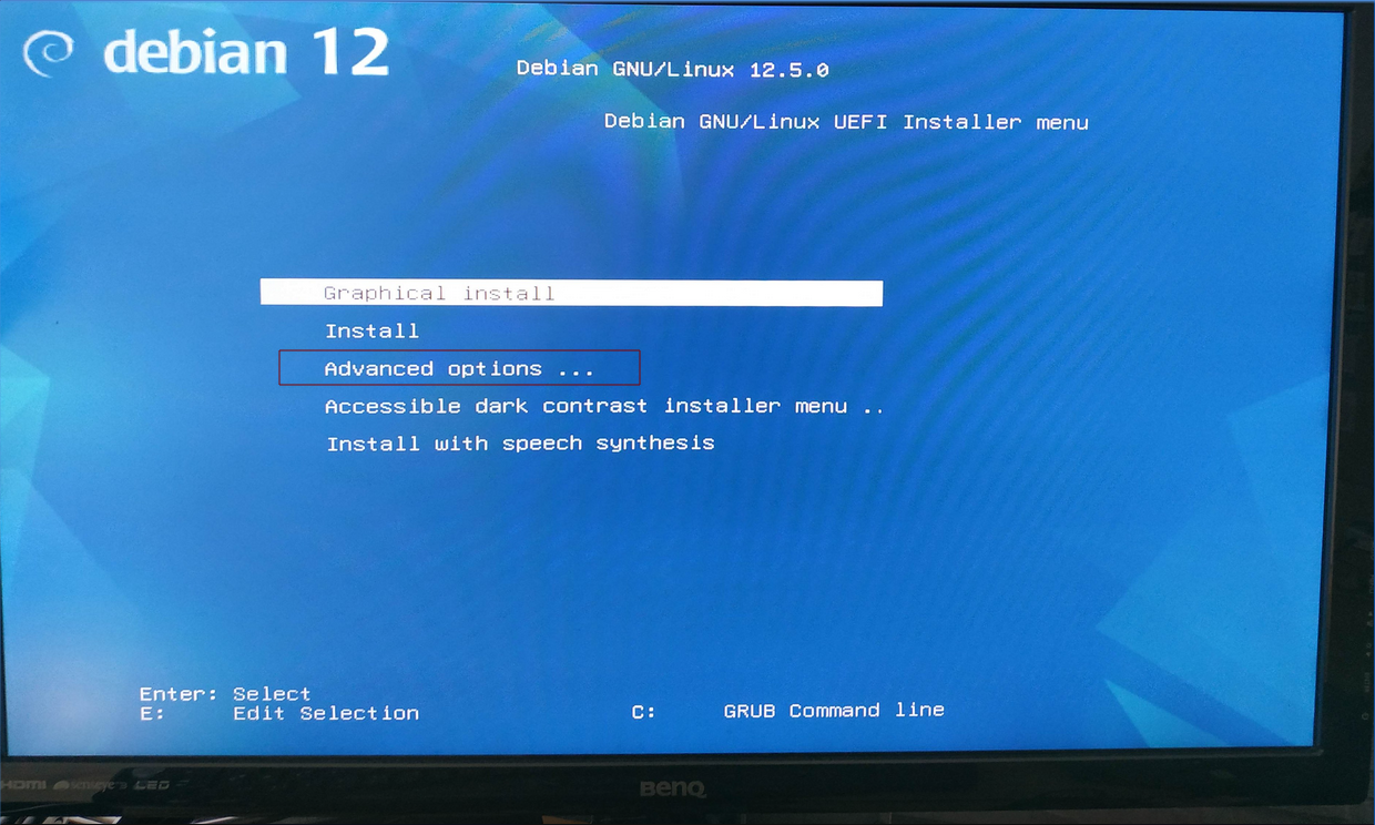

Advanced Options / Expert Install geht auch nicht?
Wie oder wo finde ich diesen Modus?
Tante Google schmeißt mir nur etwas in Verbindung mit WIN10 heraus, und wie du bestimmt gelesen hast, habe ich kein Betriebssystem drauf.

(Anmerkung für den TE: wenn schon ein Startversuch mit Ubuntu, dann möglichst mit einer aktuellen Version. Also sowas wie Ubuntu 22.04 LTS oder Mint 21; aber nicht ein uraltes Ubuntu 15.)

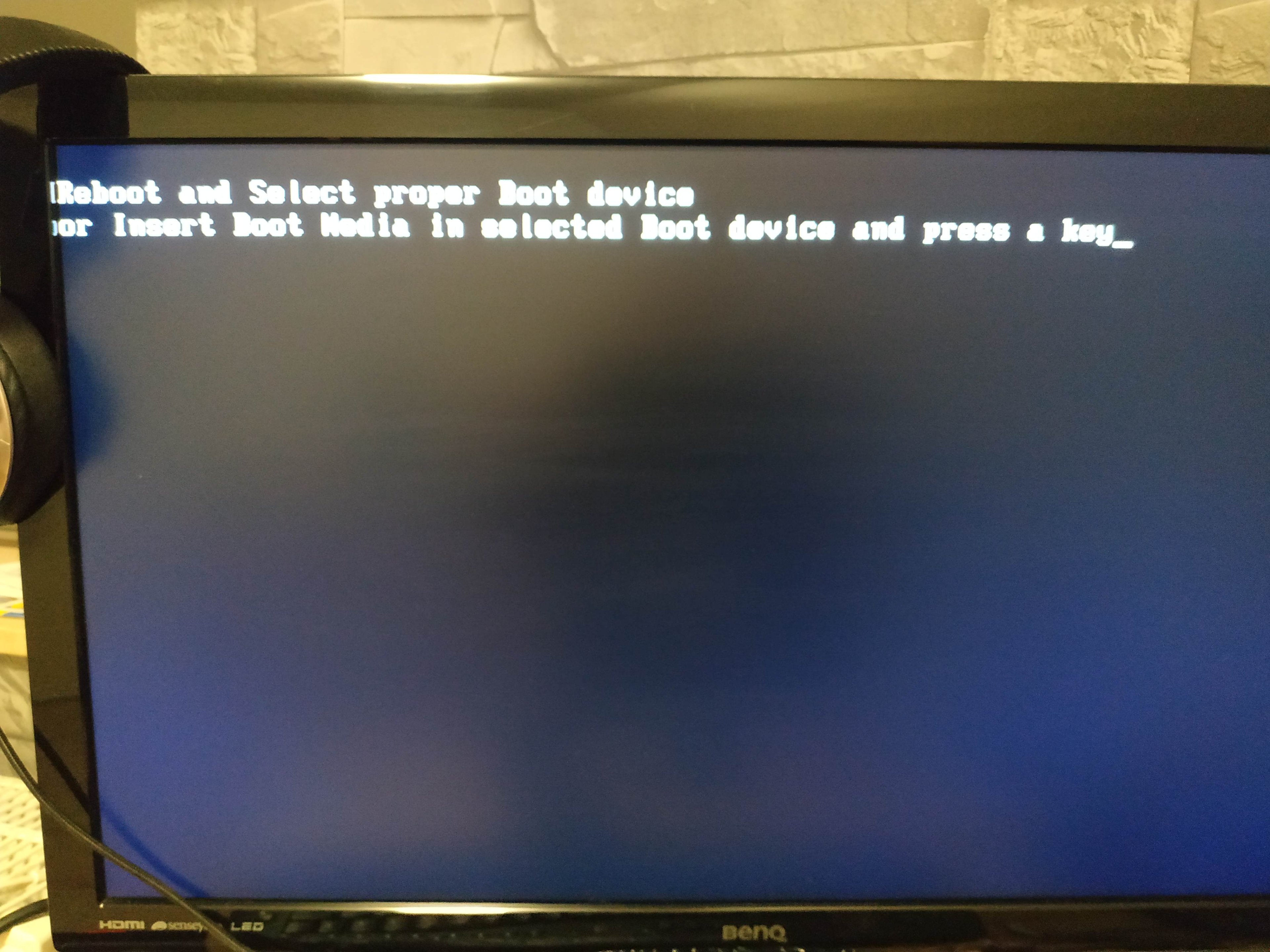

was passiert wenn nur die Platte drin ist und wenn kein Installationsmedium angeschlossen ist ? Welche Meldung kommt ?
Da hatte ich mit dem Linux Live USB Creator versucht den Stick zu erstellen, leider sind dort keine neueren Distri’s. Danach habe ich mit Ventoy die Mint 21.3 ohne Erfolg versucht.

2) was passiert wenn nur die Platte drin ist und wenn kein Installationsmedium angeschlossen ist ? Welche Meldung kommt ?
1. Ja!
1.1. siehe Antwort, "1. Genauso weit wie mit allen bisherigen Versuchen," / nein!
1.2.
2.
So verhält sich das bei allen Betriebssystemen, mit oder ohne Festplatte.
Die letzte Meldung im Video sagt, dass kein HDMI Kabel verbunden ist. Kurz davor sieht man noch, dass Windows starten möchte.
