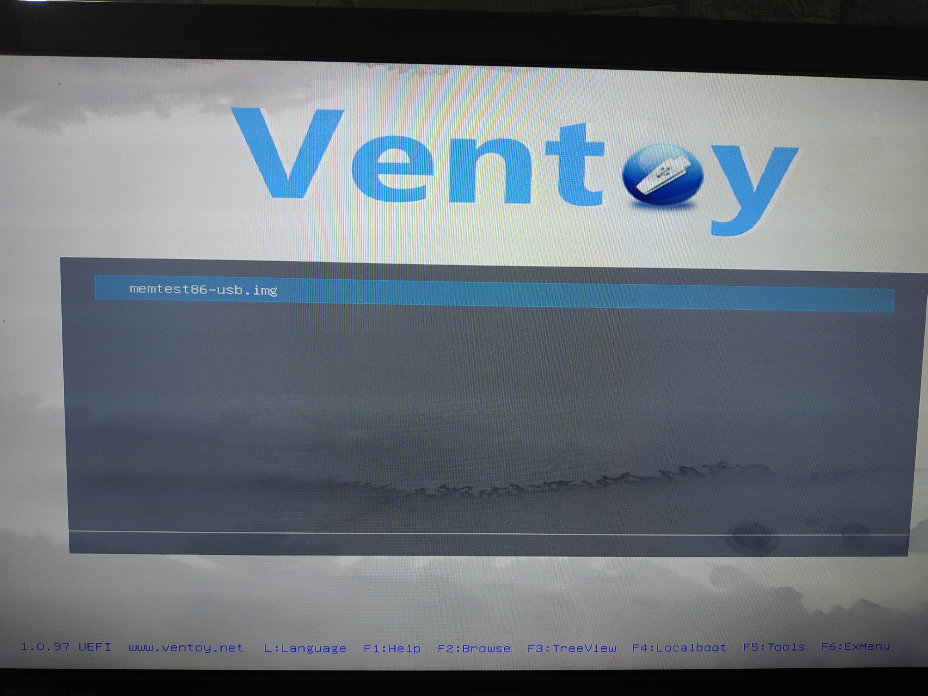

USB 1 (32GB) ist mit Linux Debian12.5
USB 2 (8GB) ist mit Memtest86

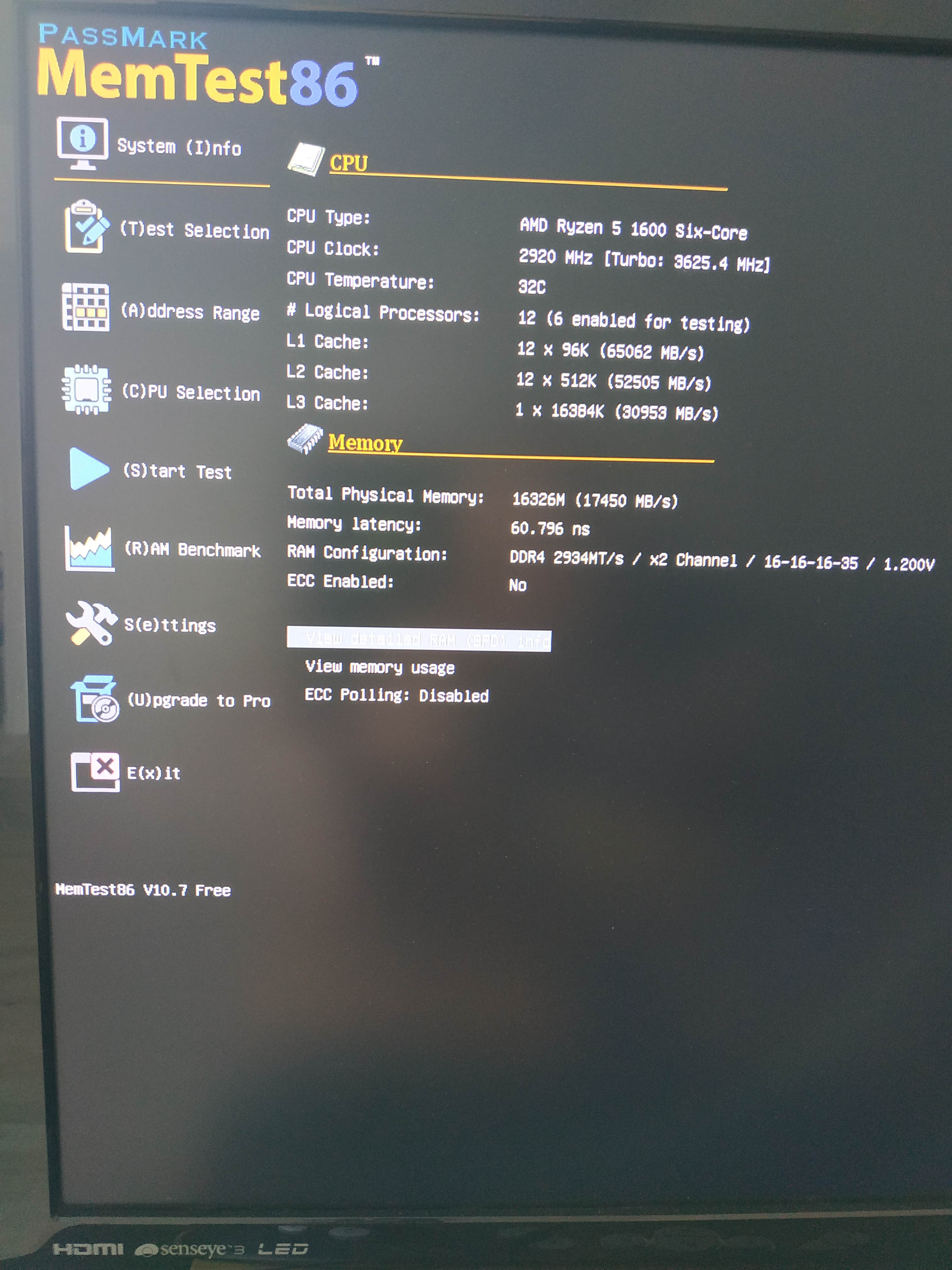

USB 2 hatte ich eingesteckt und konnte es durchlaufen lassen (ca. 2,5 Std.). Ergebnis in Ordnung!
ok, immerhin, es ist ein erfolgreicher boot. ein kleiner, aber immerhin.

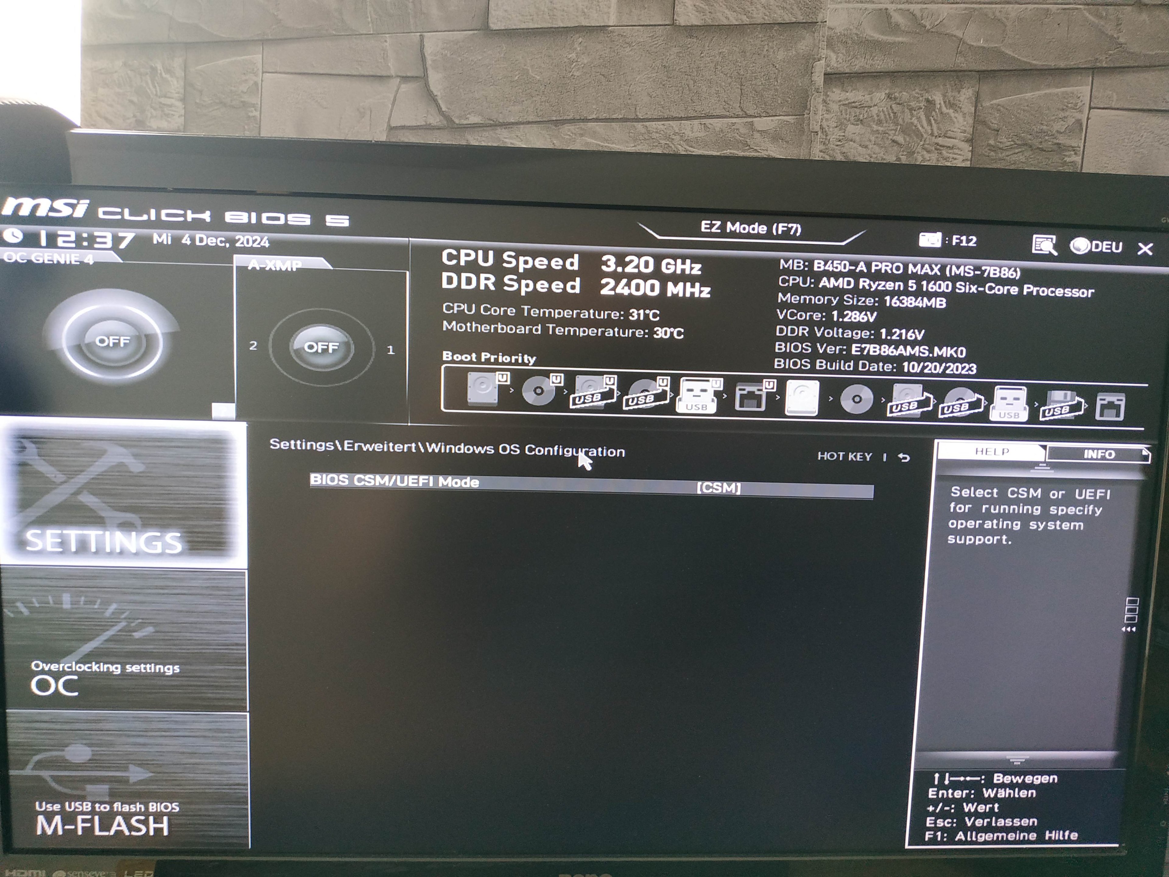

Wie muss oder sollte für die einzelne BS-Installation (LINUX od. WIN 10) das BIOS eingestellt sein?
Das ist erst mal egal! Die Einstellung im Boot-Bereich des UEFI-BIOS und der Stick müssen halt zueinander passen. Ferner kommt es auf die verwendete App zur Erstellung des Sticks an.
Möglichkeiten gibt's da viele.
Auf dem Rechner soll/kann es z.B. UEFI only mit oder ohne Secureboot geben (wobei die Einstellung für Secureboot auch im Bereich Security zu finden sein können und nicht im Boot-Bereich) oder CSM mit Untermenüs wie UEFI, Both, First oder Legacy.
Da kocht eben jeder Hersteller sein eigenes Süppchen und eine allgemein gültige Aussage ist schwer.
Bei der App Rufus muss man zwingend den passenden Modus wählen, also gpt für UEFI-Boot oder MBR-BIOS für Legacy/BIOS-Boot. Tools wie Ventoy sollten immer booten, egal welche Voreinstellungen im BIOS.
Ebenso für Windows mit der MS-Software Media Creation Tool.

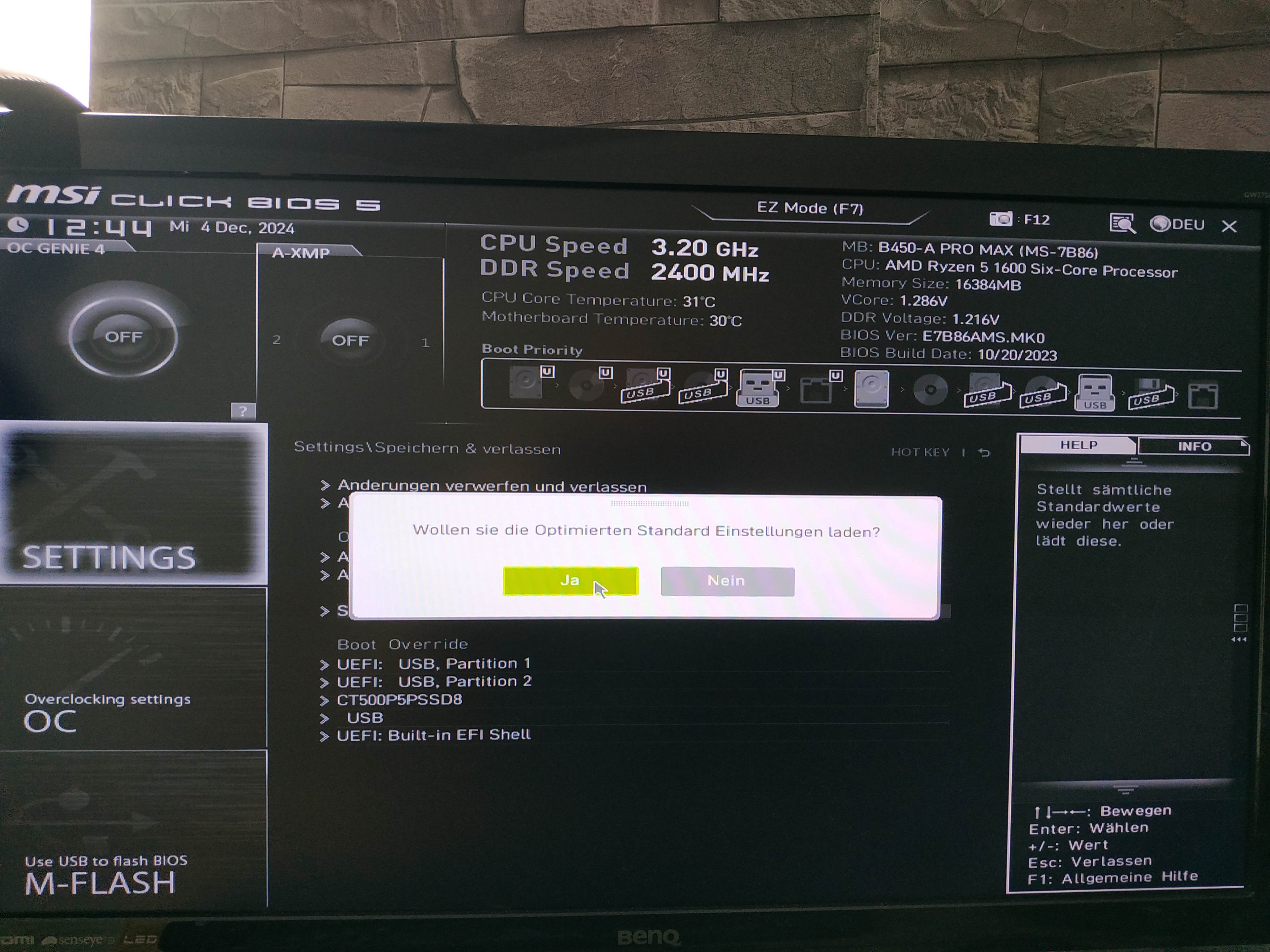

Hatte Batterie raus, Reset-Pinne gebrückt und mit F6 auf Standard gedrückt die Einstellungen sind immer gleich.

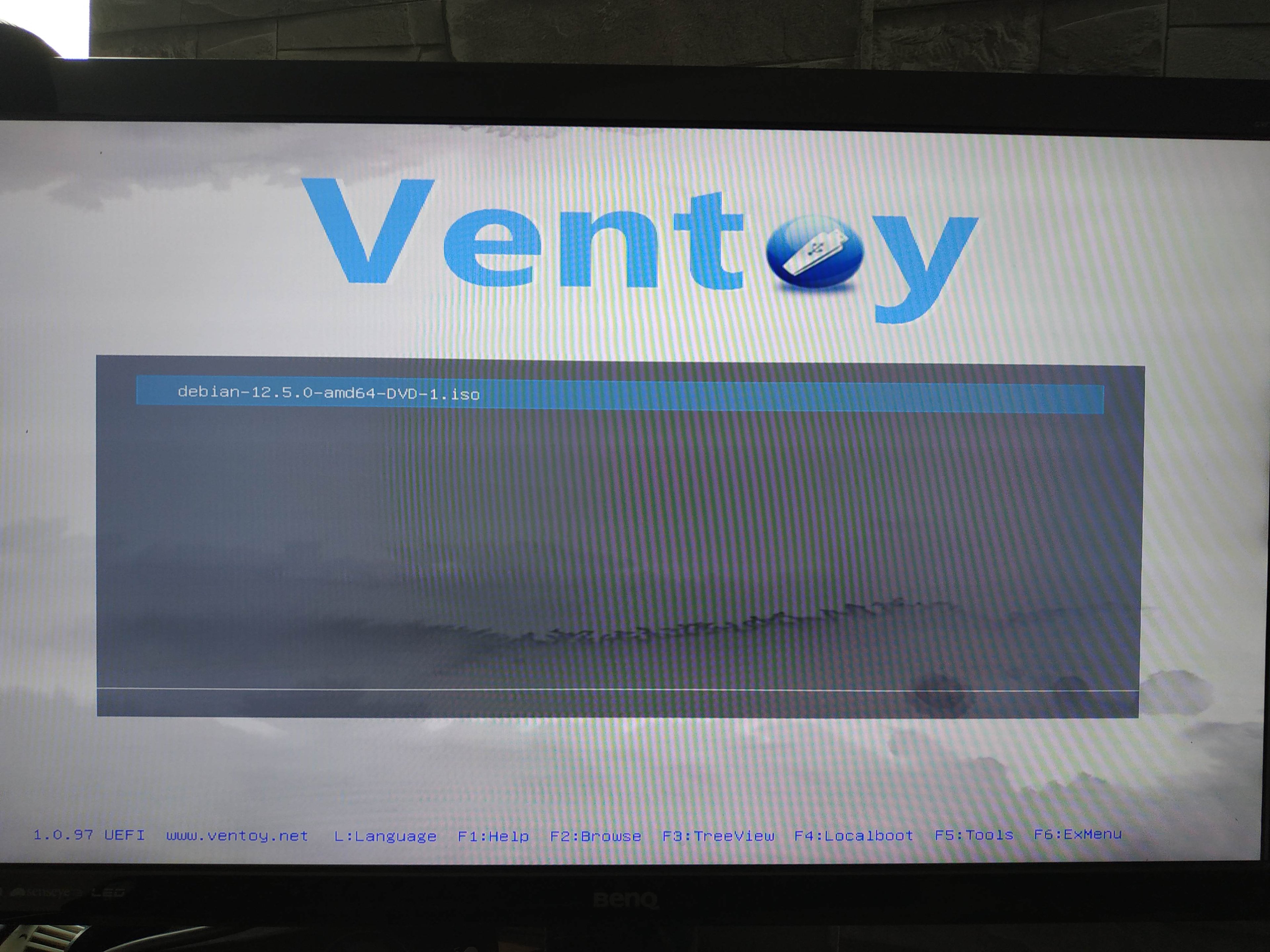

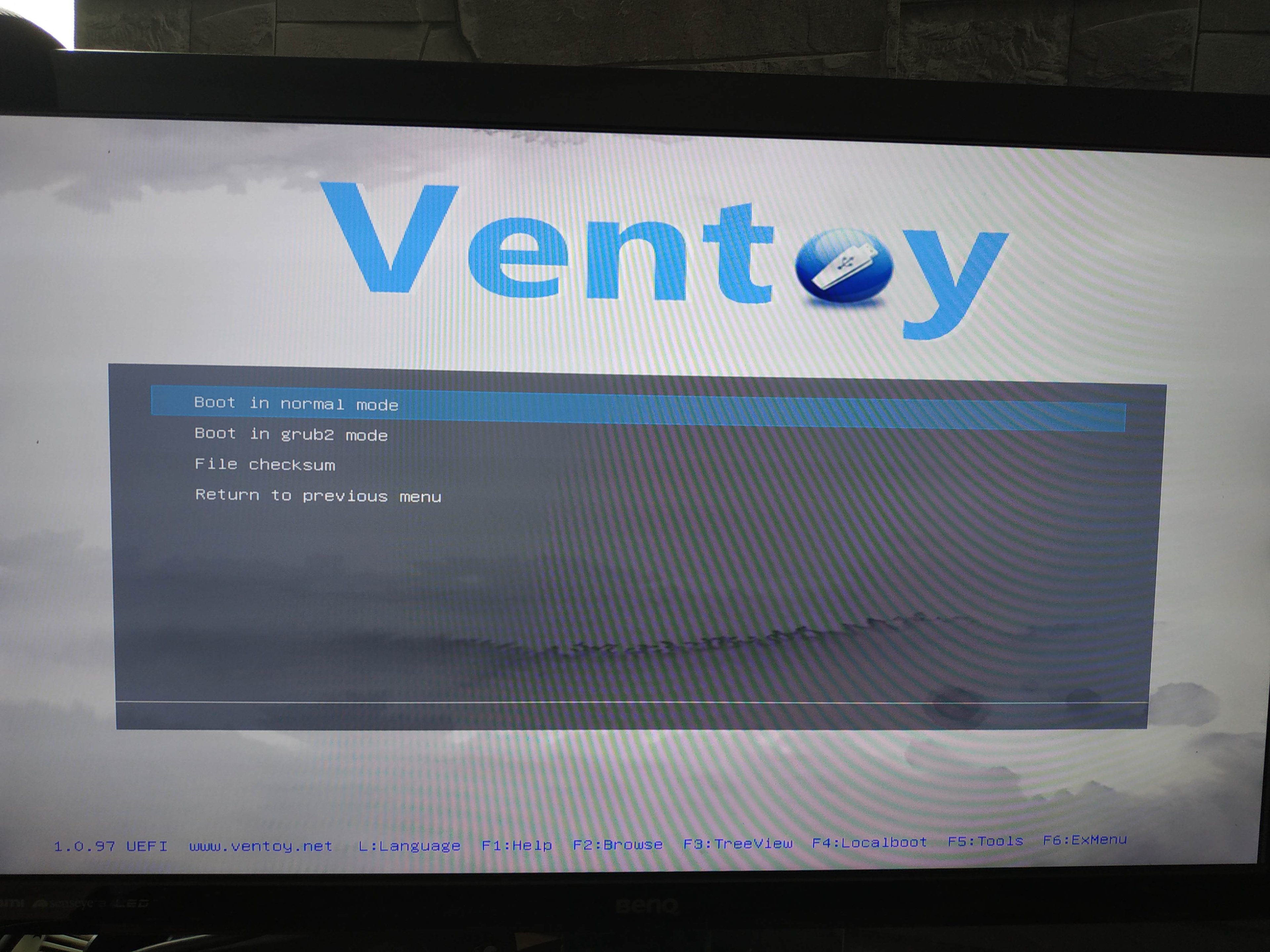

Habe es mit Rufus und auch mit Ventoy versucht, letzteres ist aktuell verwendet worden.
Ventoy auf Fat32, Secure Boot war angehackt und GPT auch und formatiert, danach Debian12.5 (4GB)
darauf geschoben.

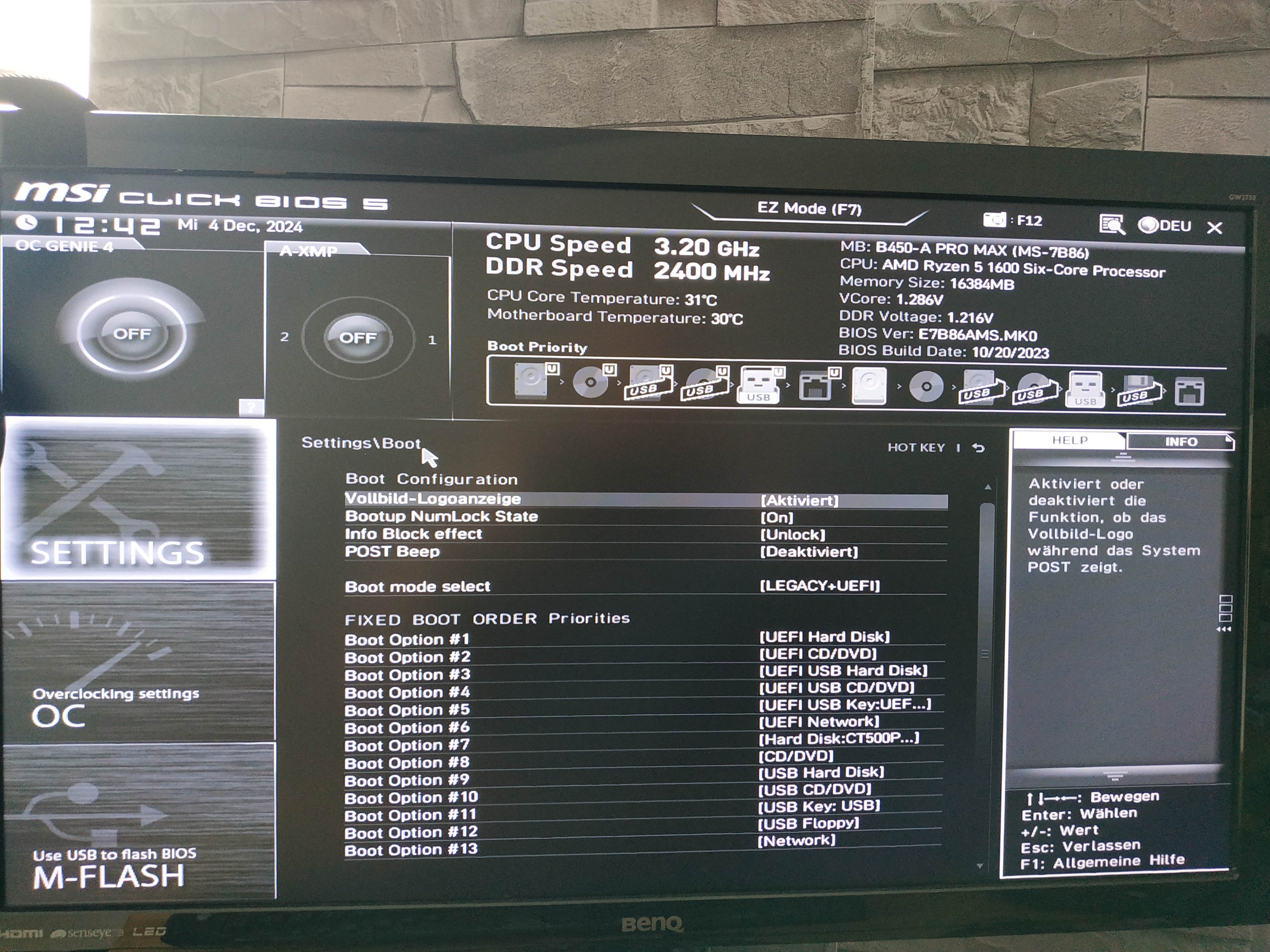

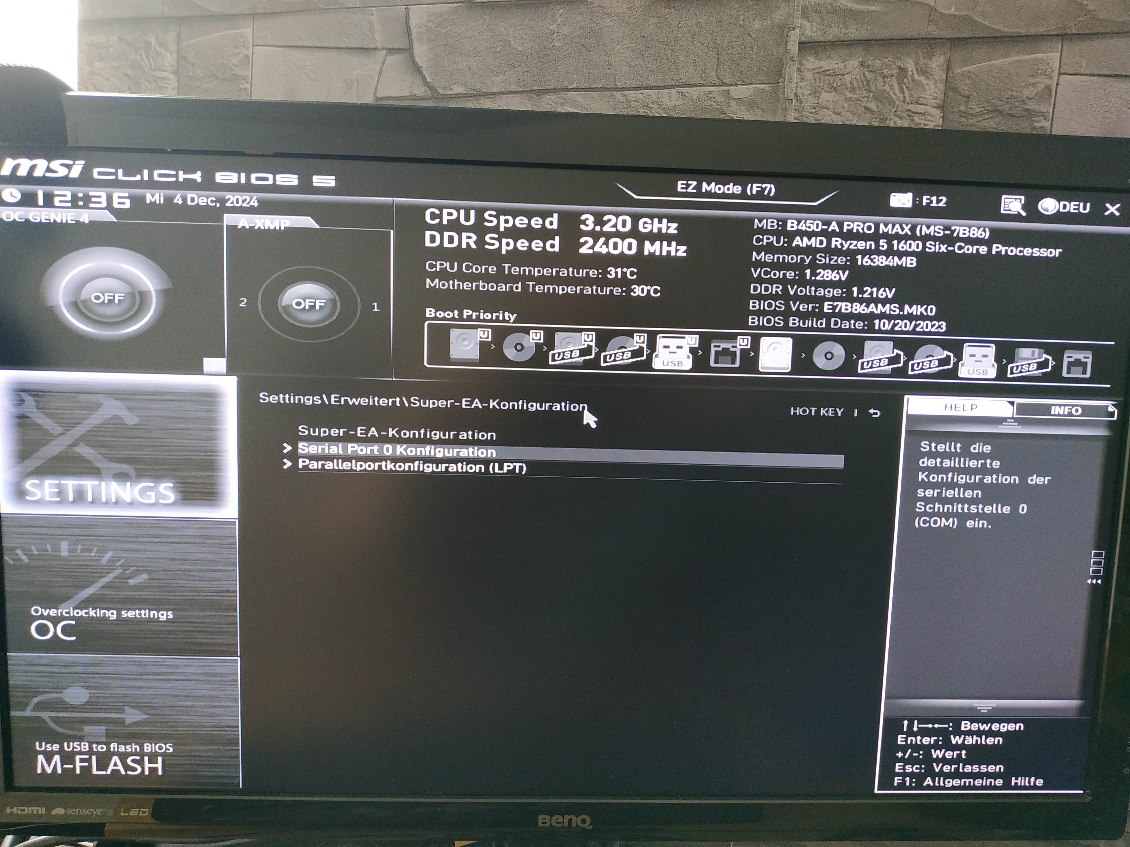

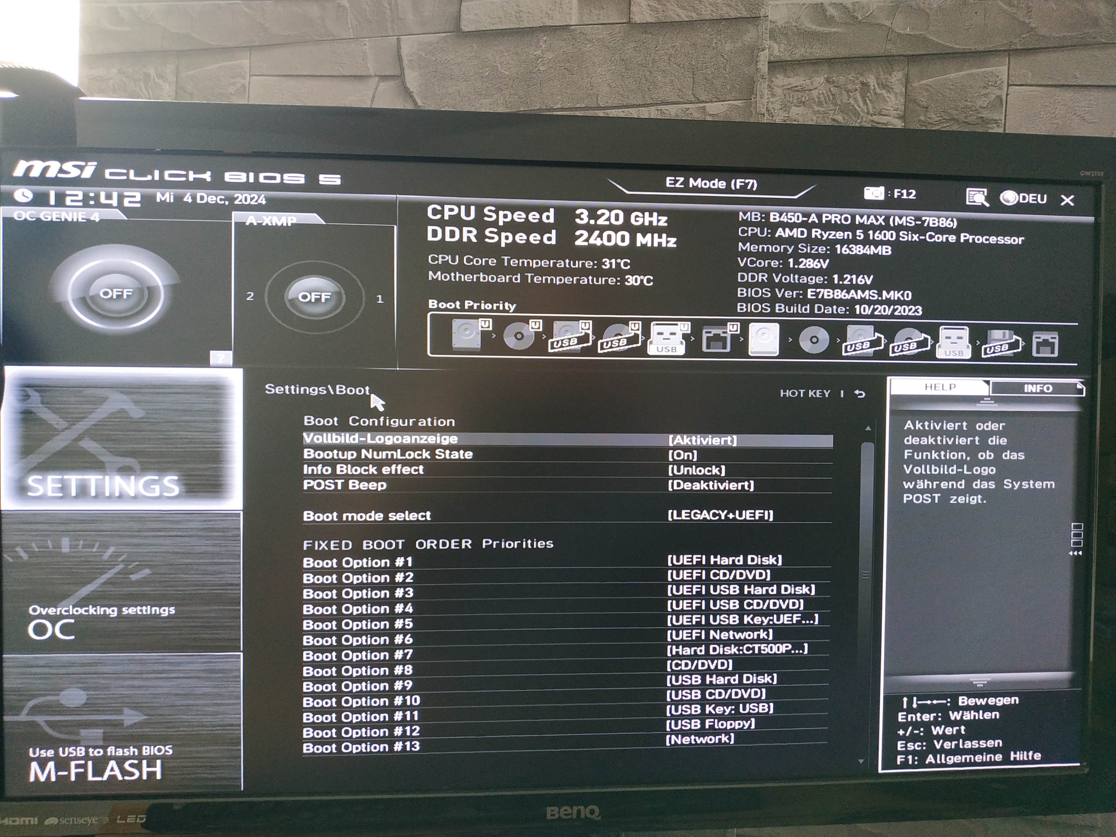

markus-1969 schrieb:
1. Frage: warum funktionieren die Sticks nicht?
Die anderen 11 Fragen beantworte ich ohne die Zitat-Funktion, sonst werden sie wieder gelöscht.
Nehme die Zahlen dazu.
1. sie funktionieren
2. s. Anhang
3. s. Anhang (Standard)
4. PC 3j. USB 1 einige Monate und USB 2 mindestens 5j. und läuft bis heute.
5. nein
6. nein, sie NEU und ich habe sie mehrmals über das BIOS gelöscht.
7. hab keine weitere zur Verfügung /
Verstehe nicht!
8. s. Anhang
9. anfänglich, aber mit gleichem Erfolg wie USB 1
10. ich bin unsicher, da er im so gesehen gleich anfänglich schon abbricht (s. Anhang)
11. s. Anhang
12. ja, sprich z.Z. wie im Anhang

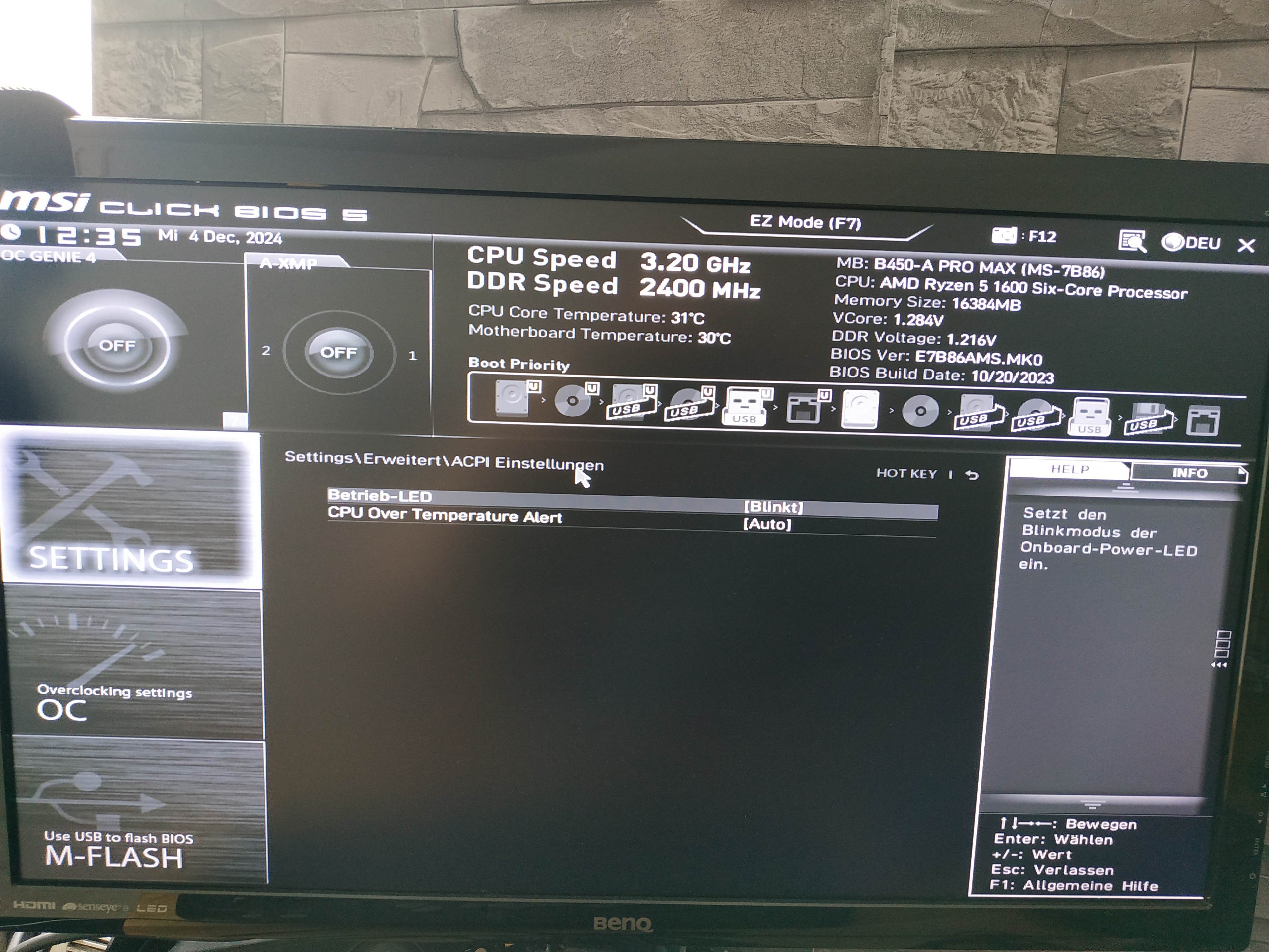

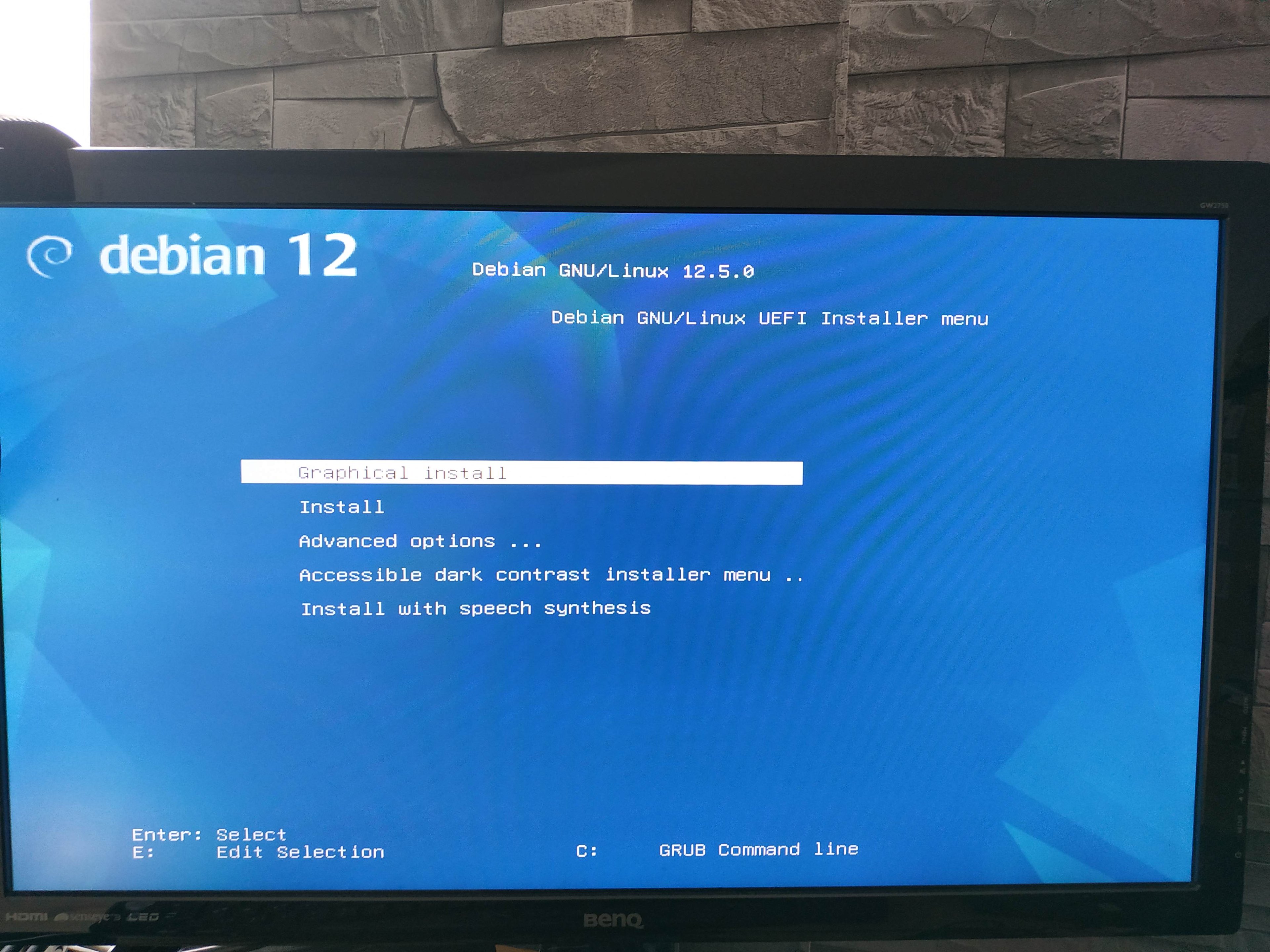

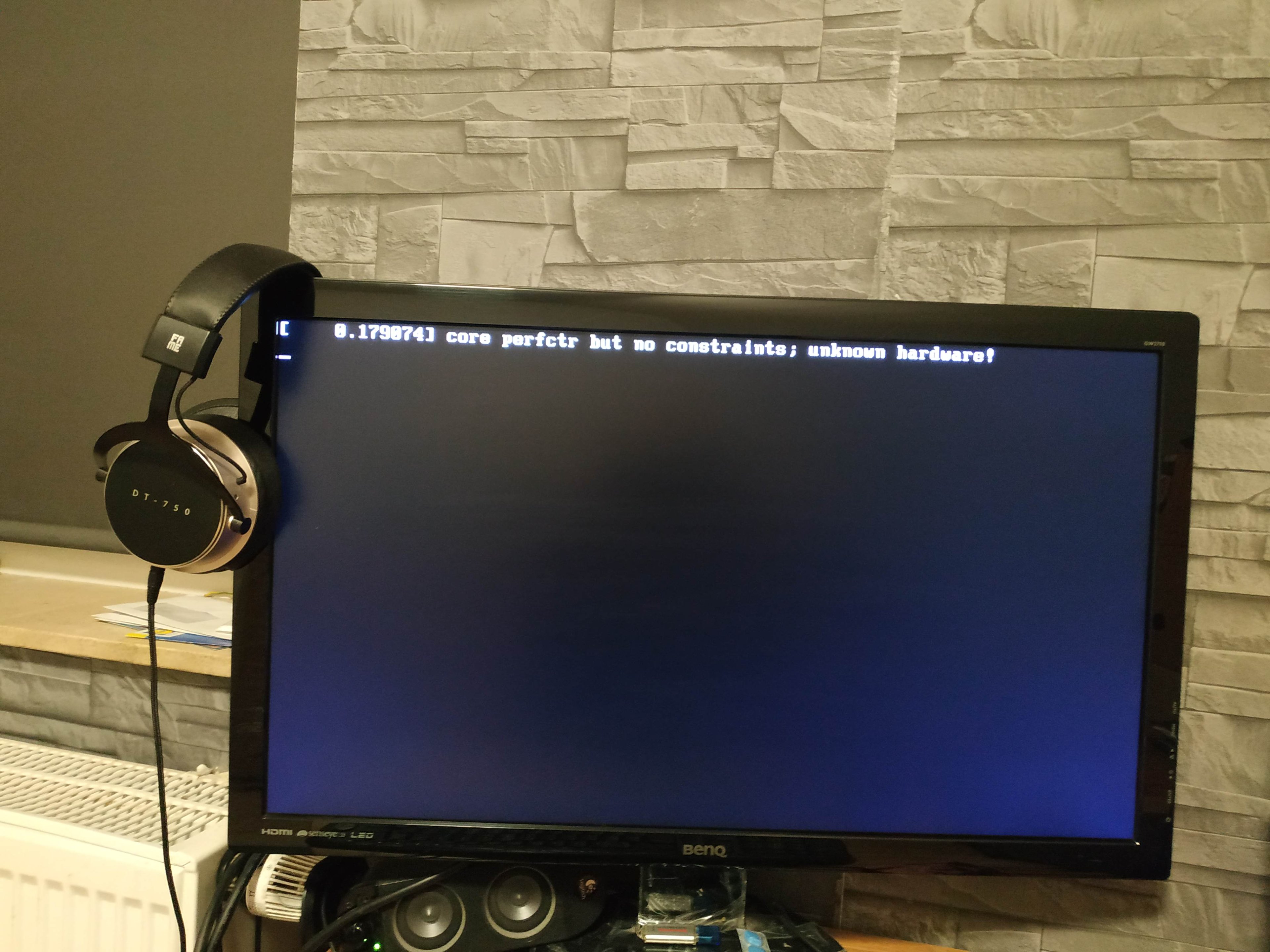

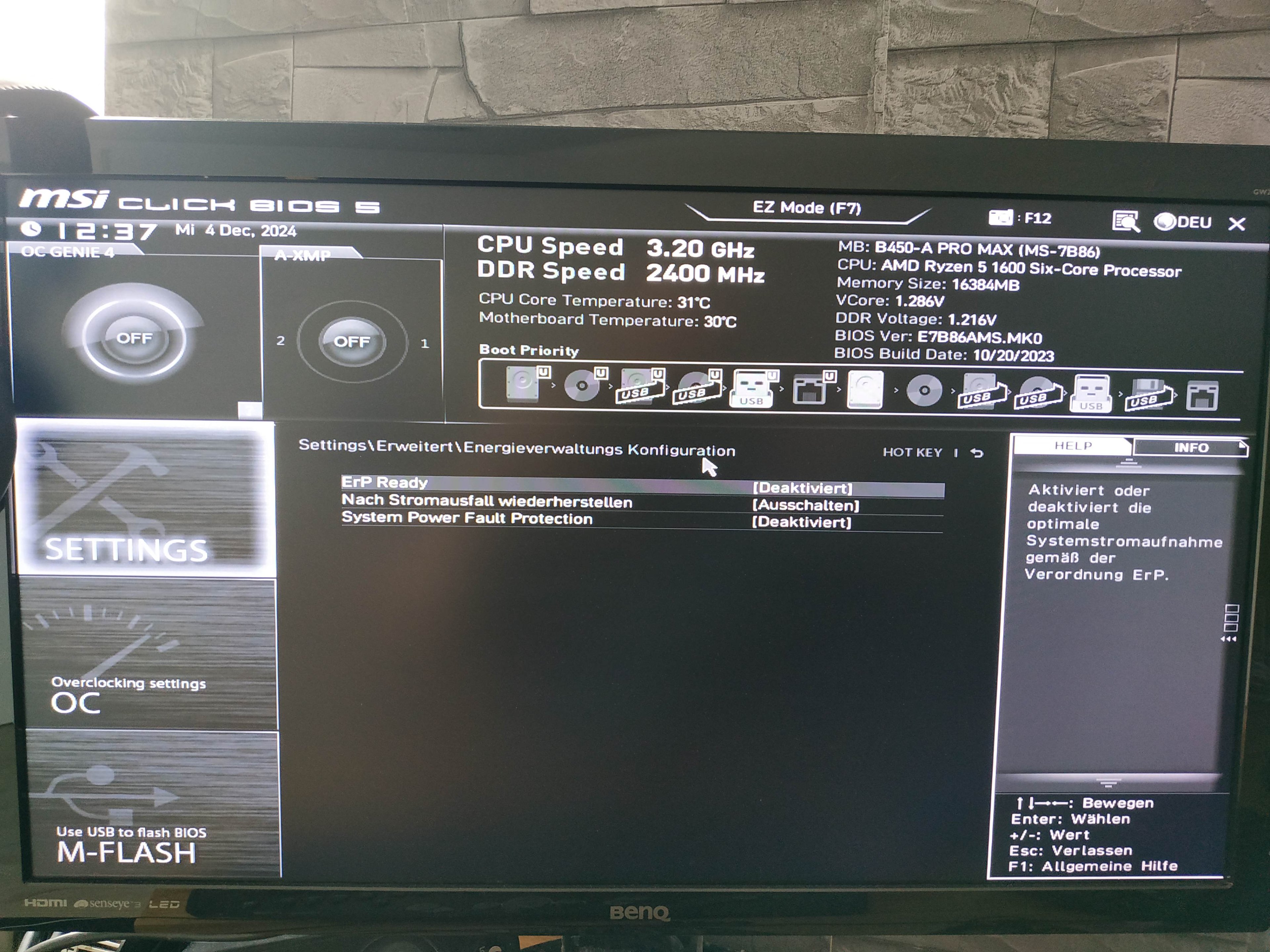

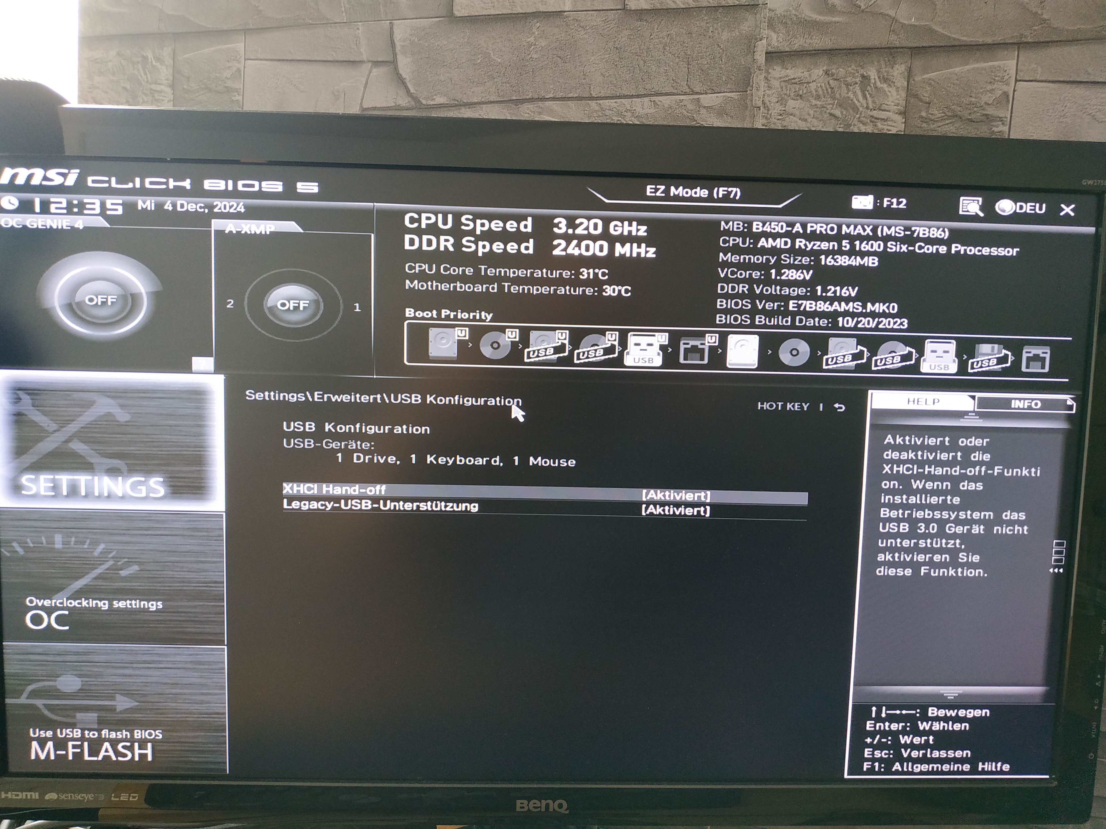

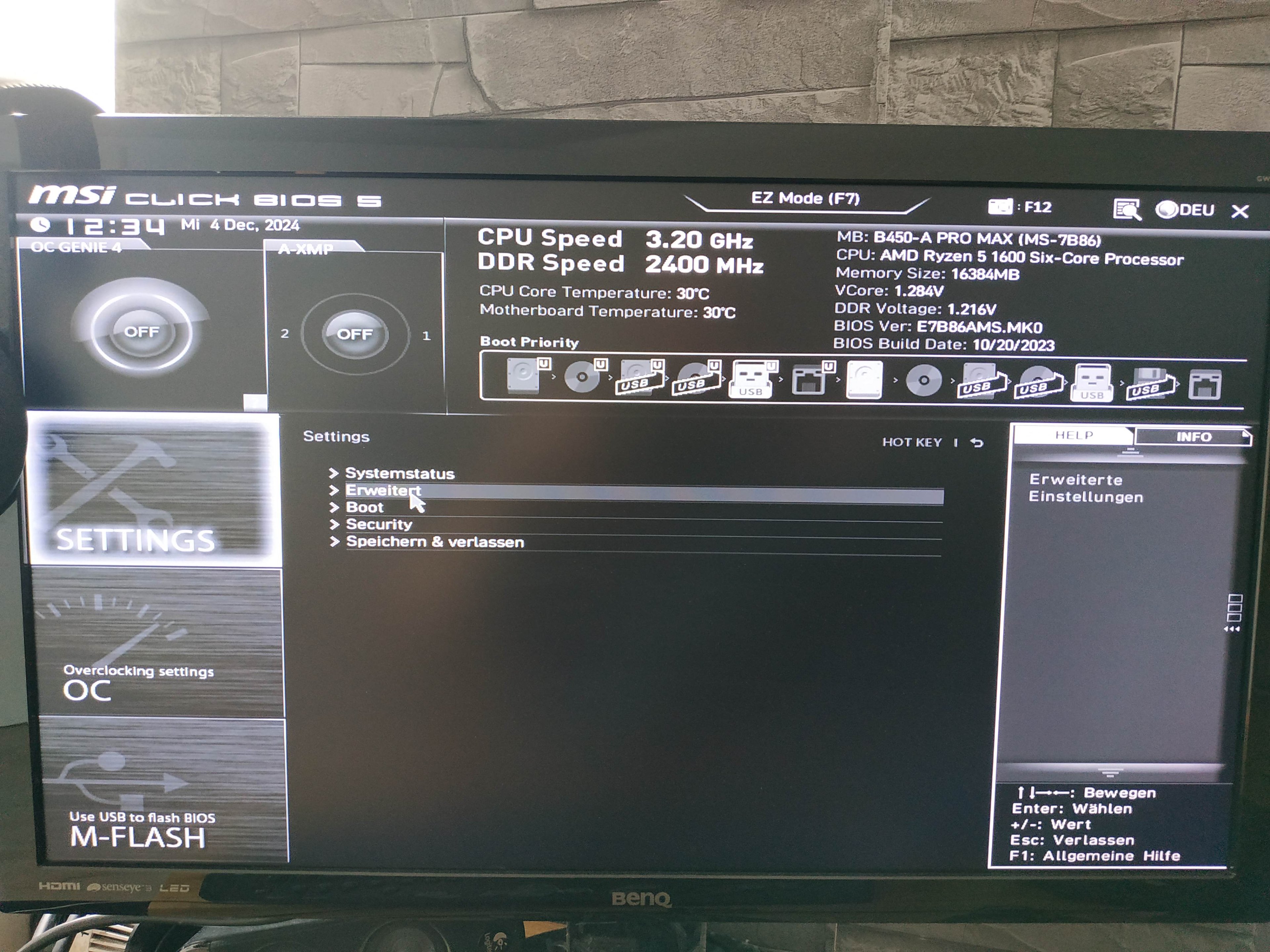

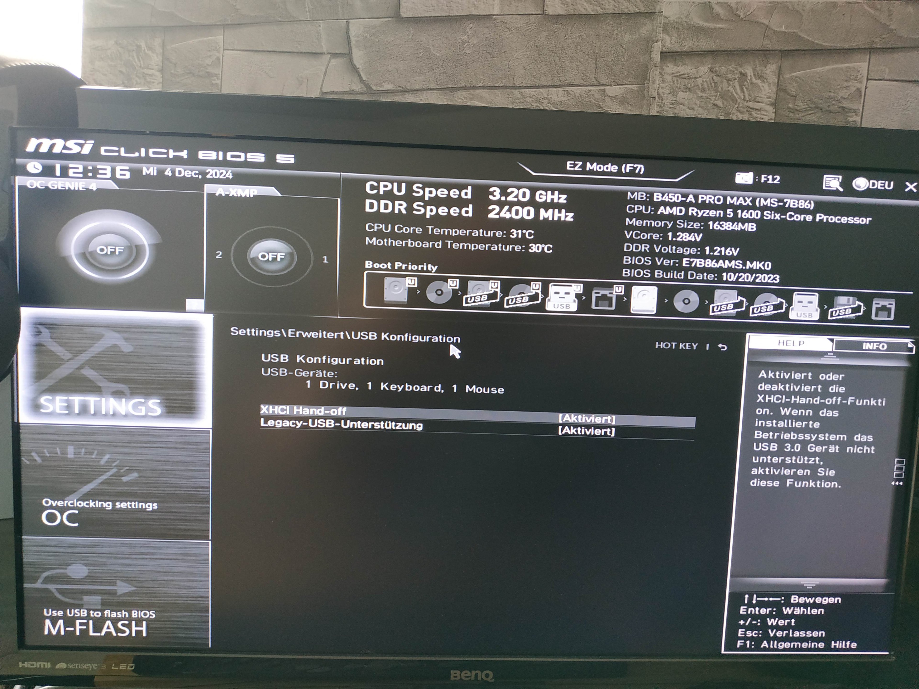

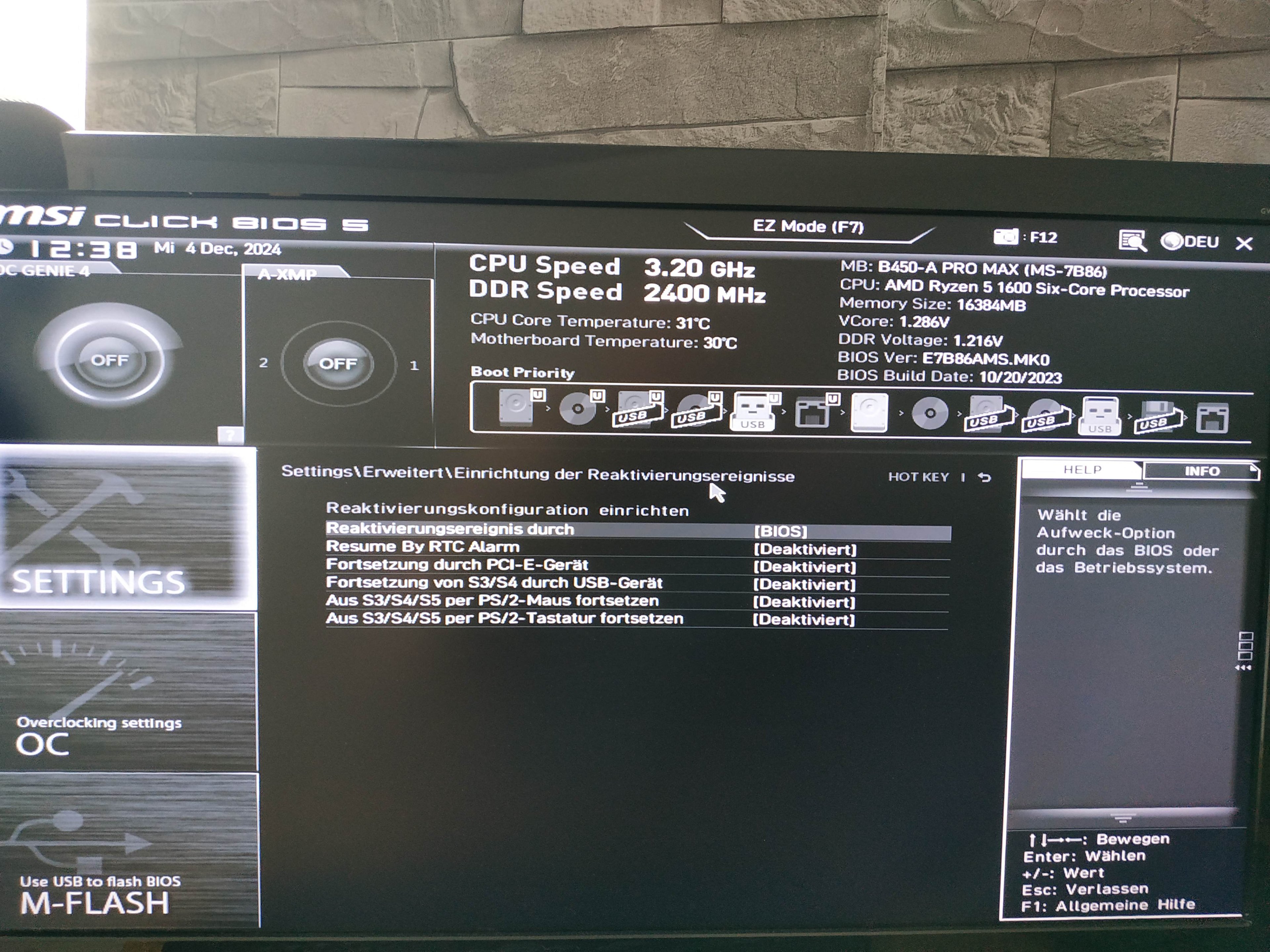

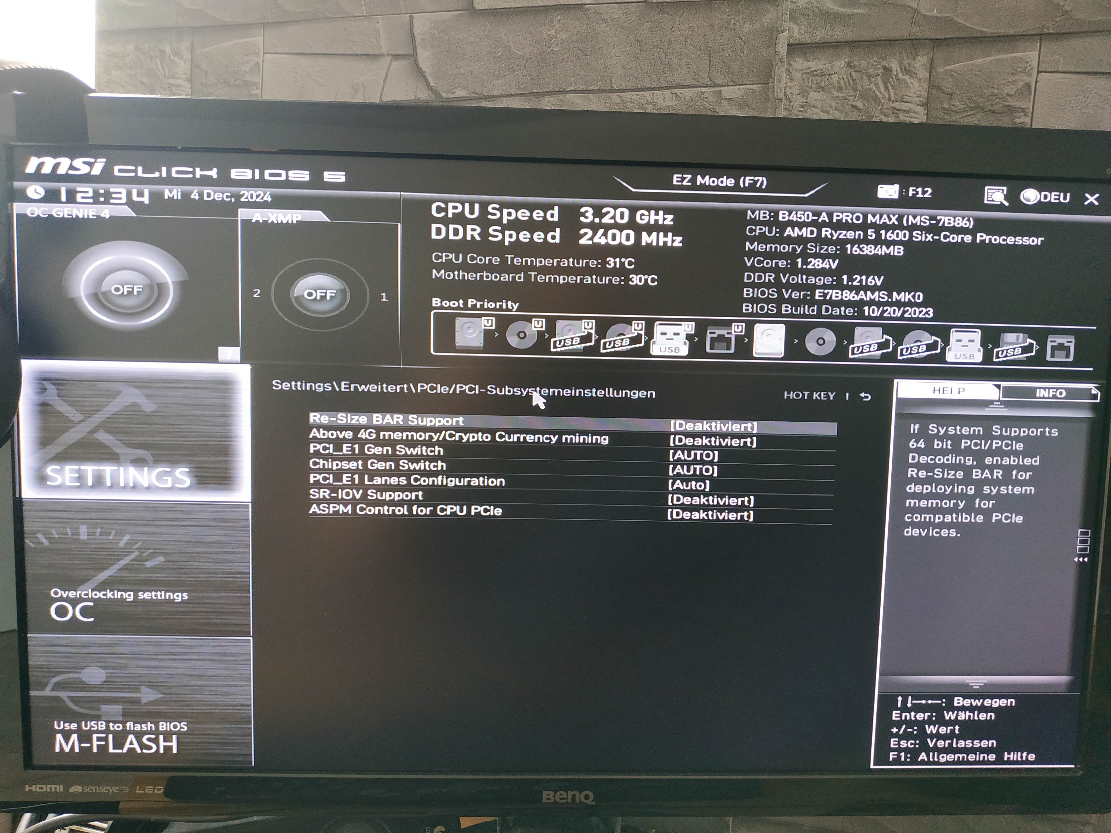

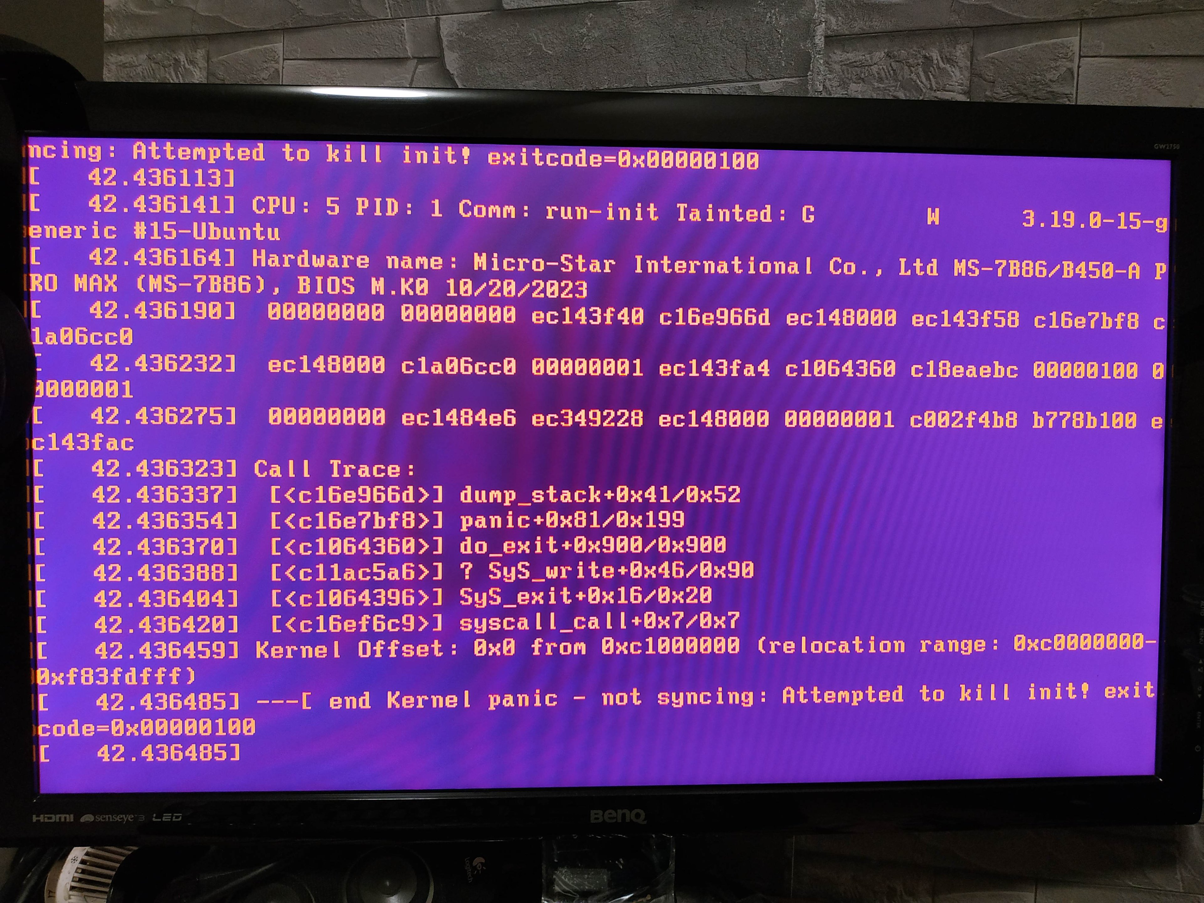

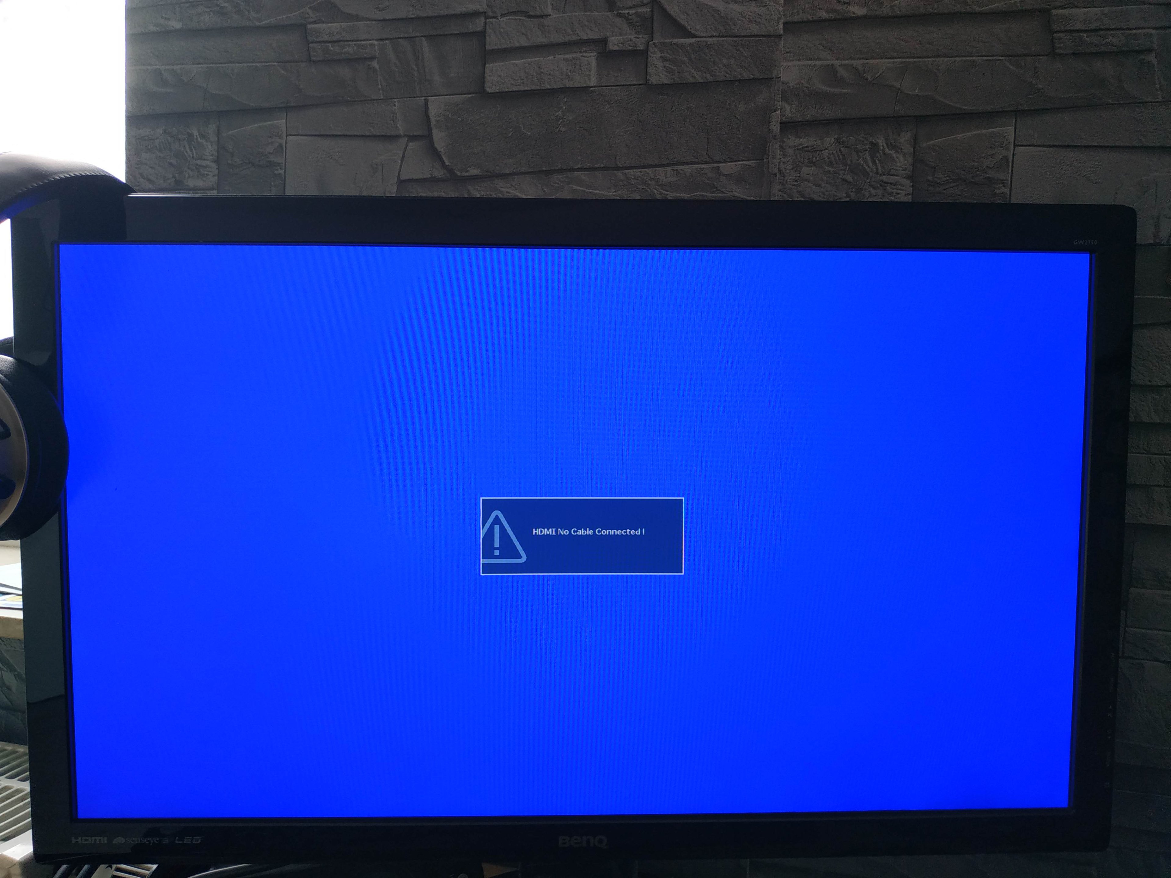

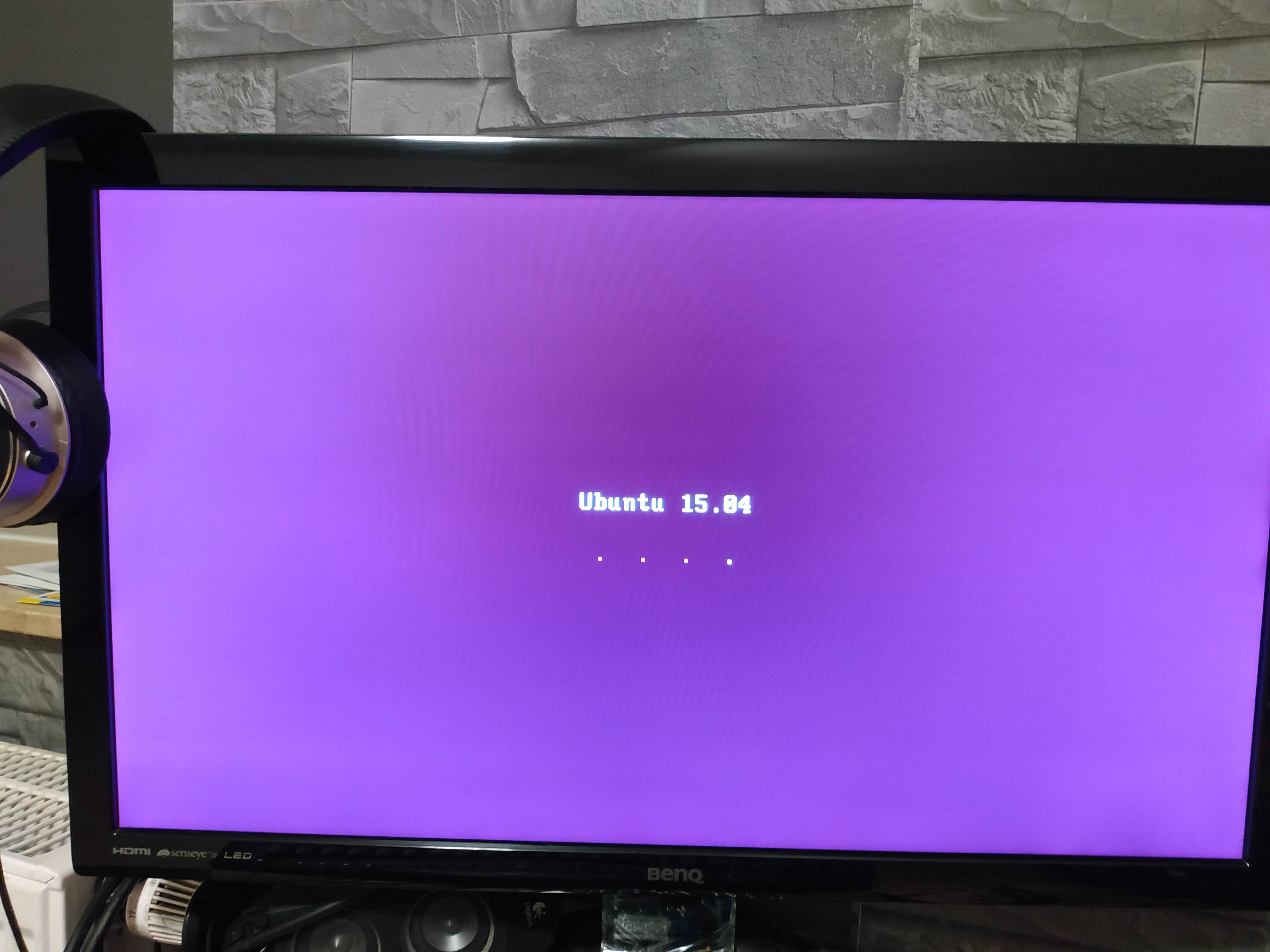

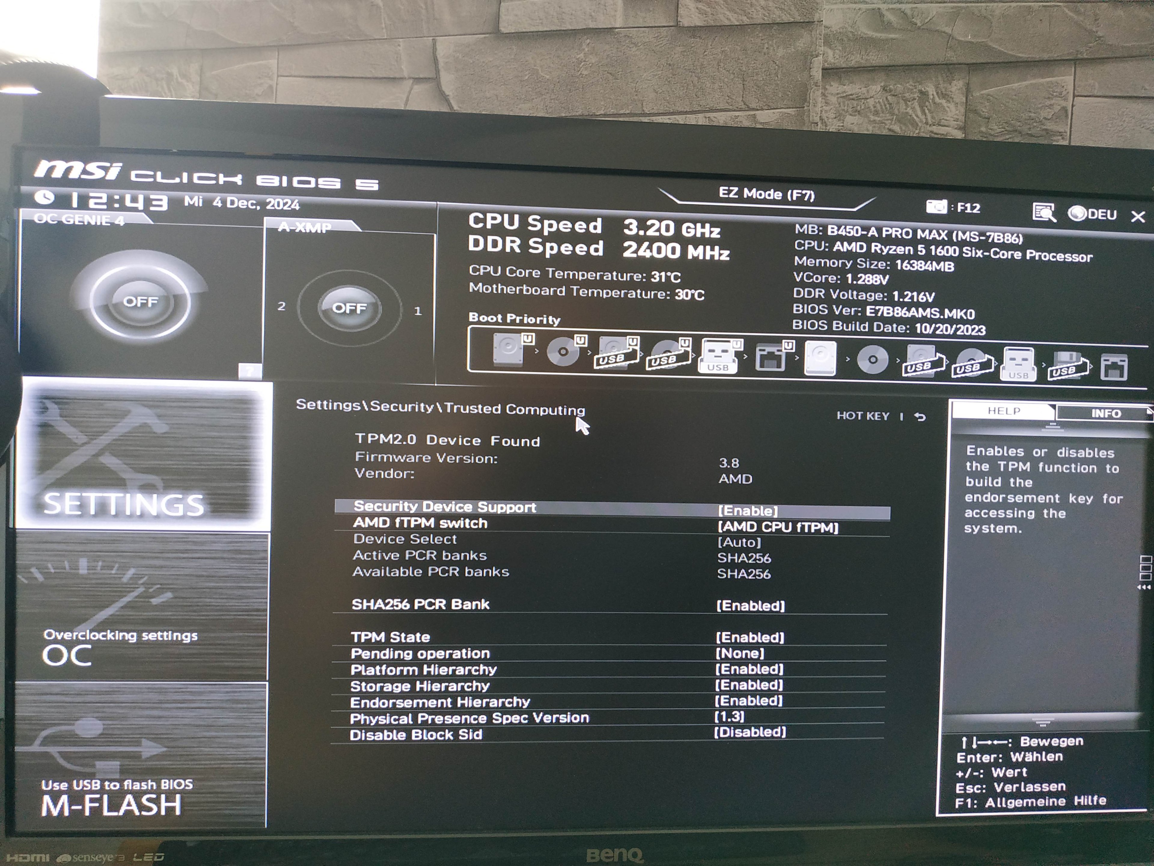

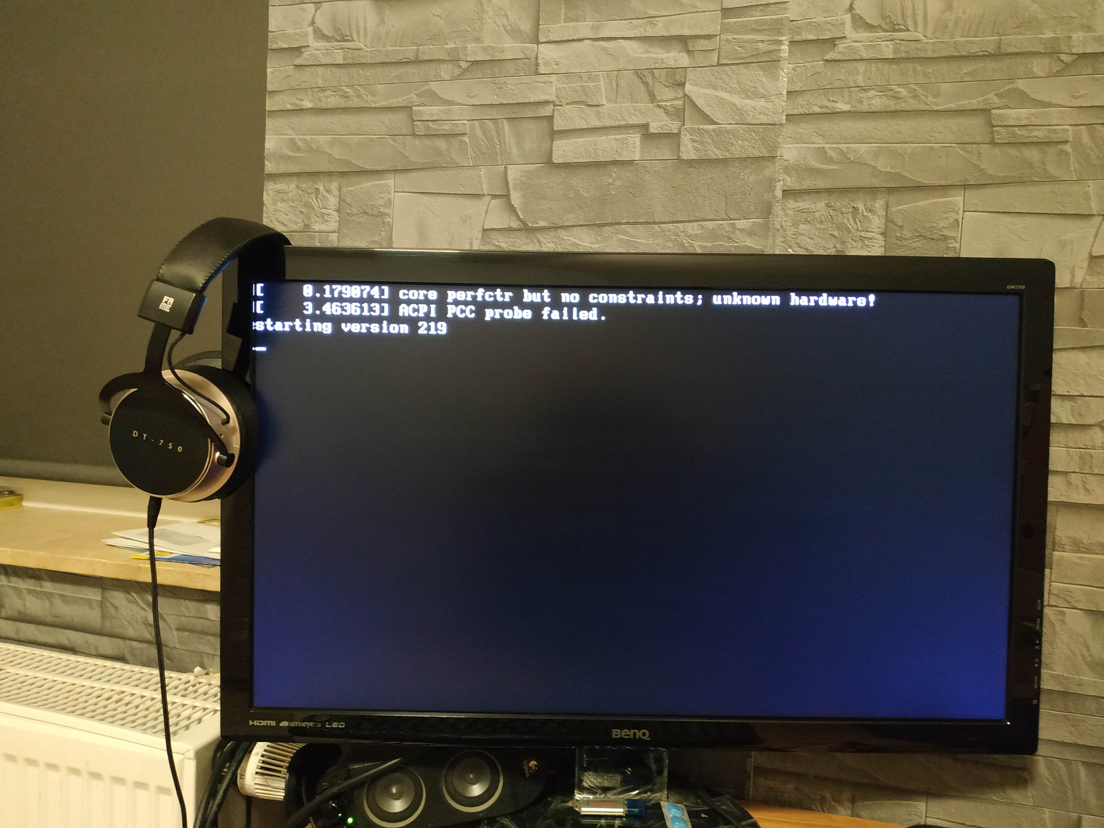

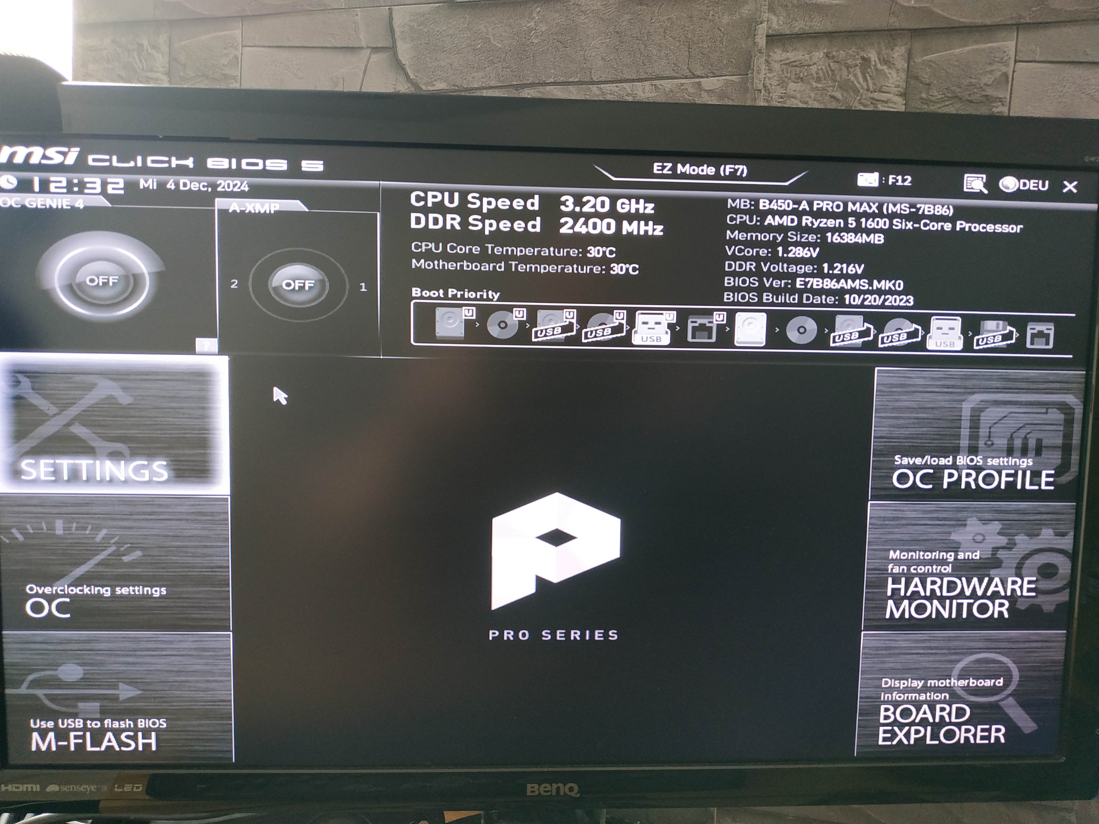

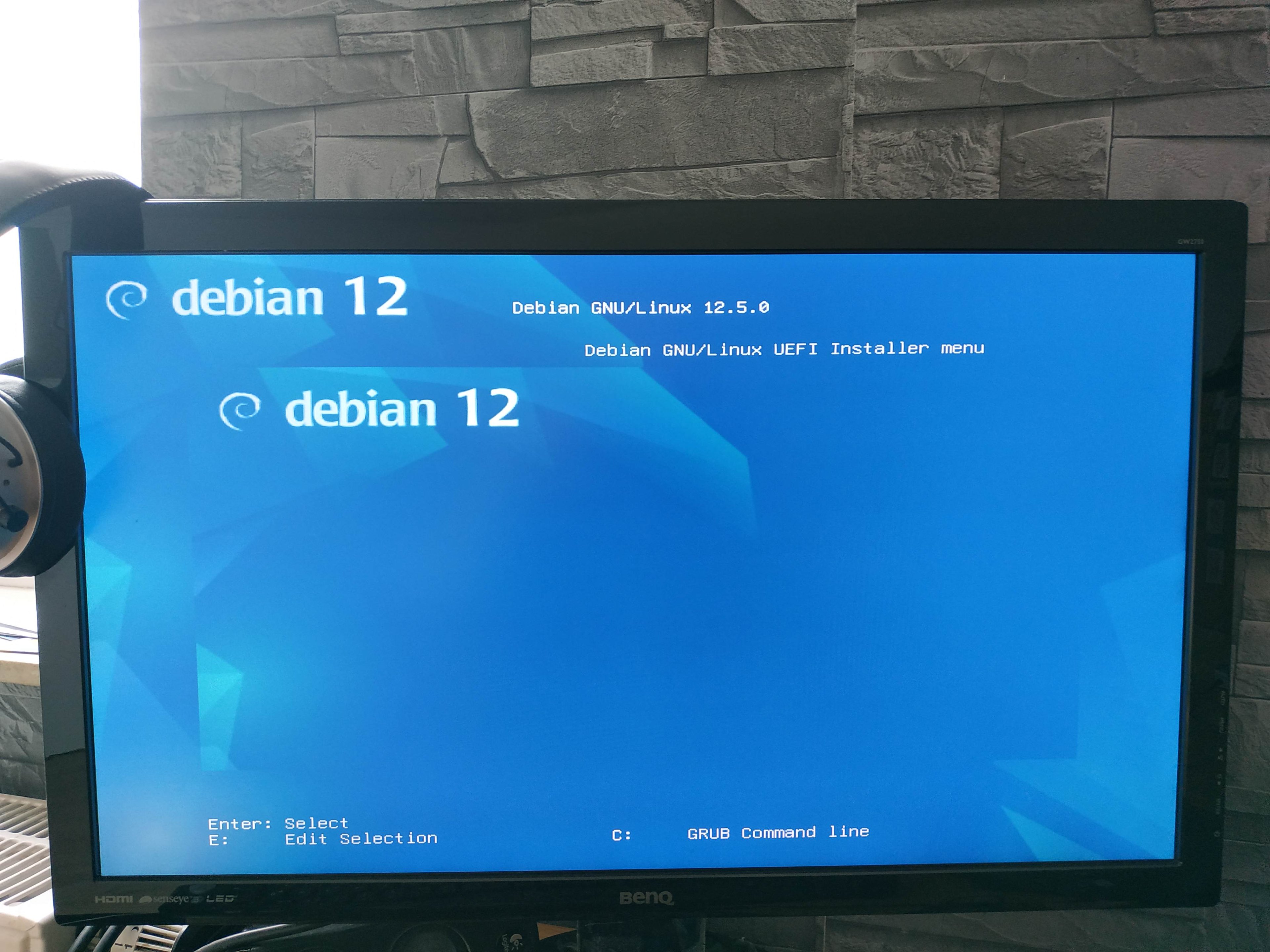

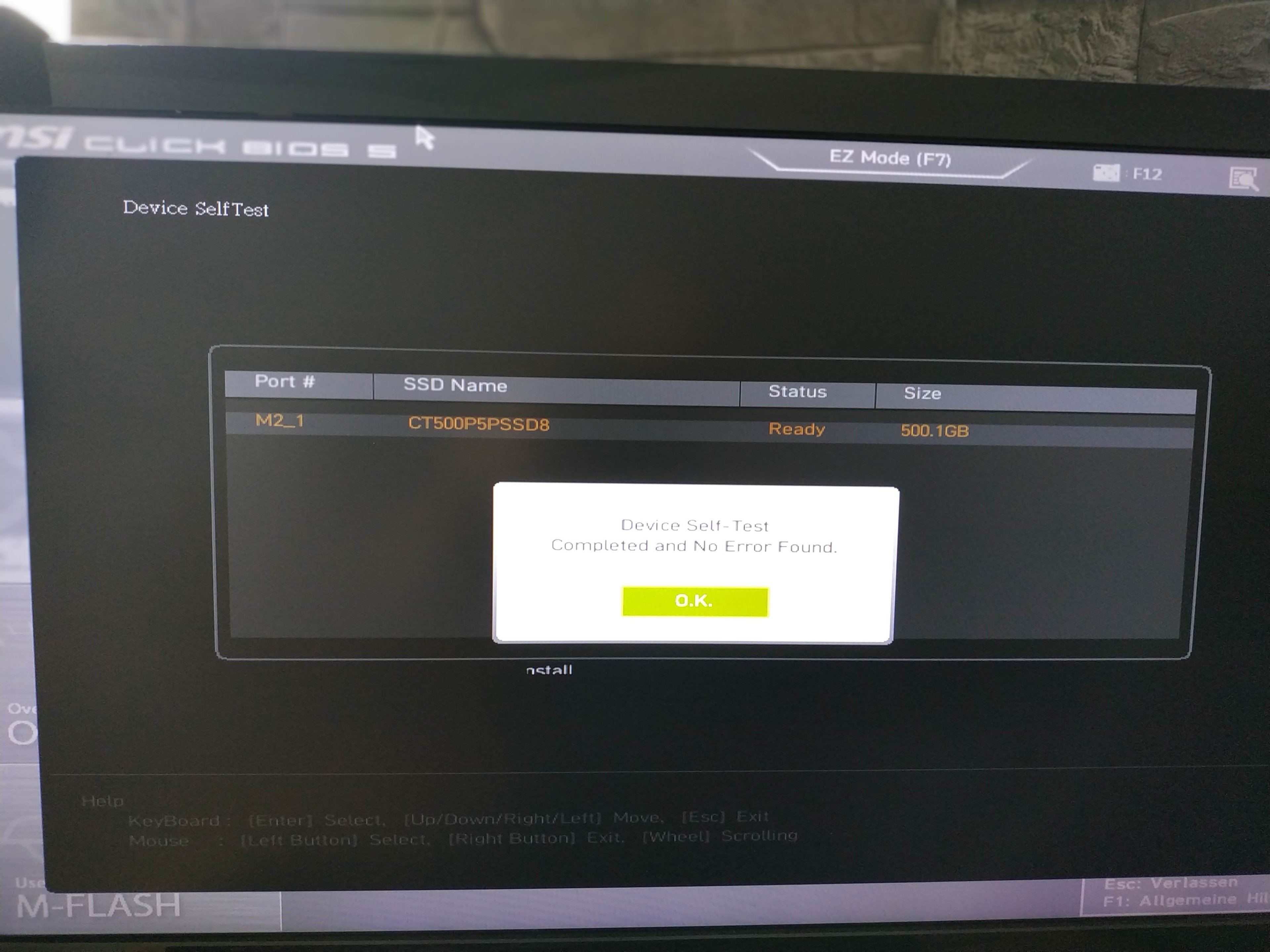

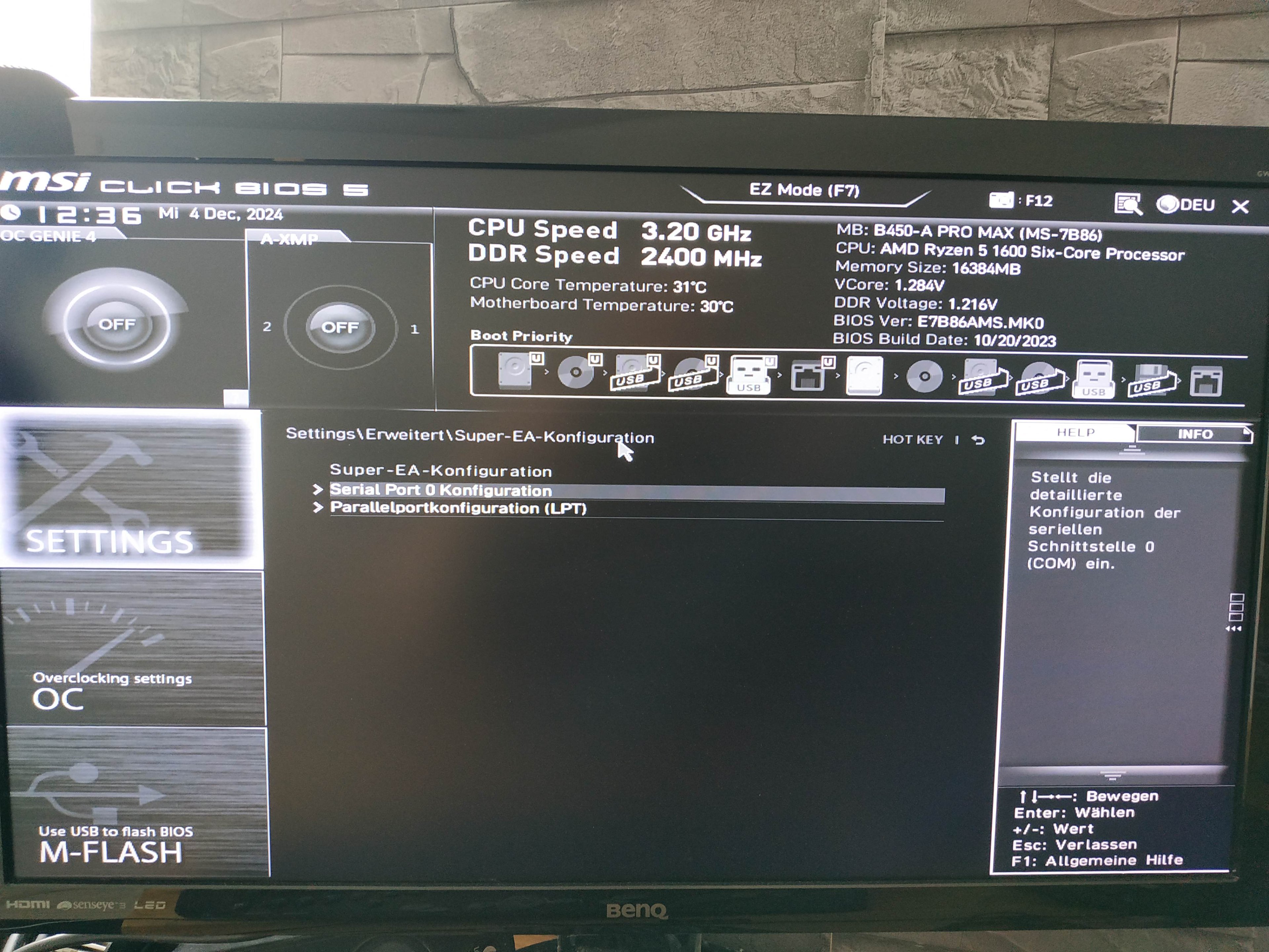

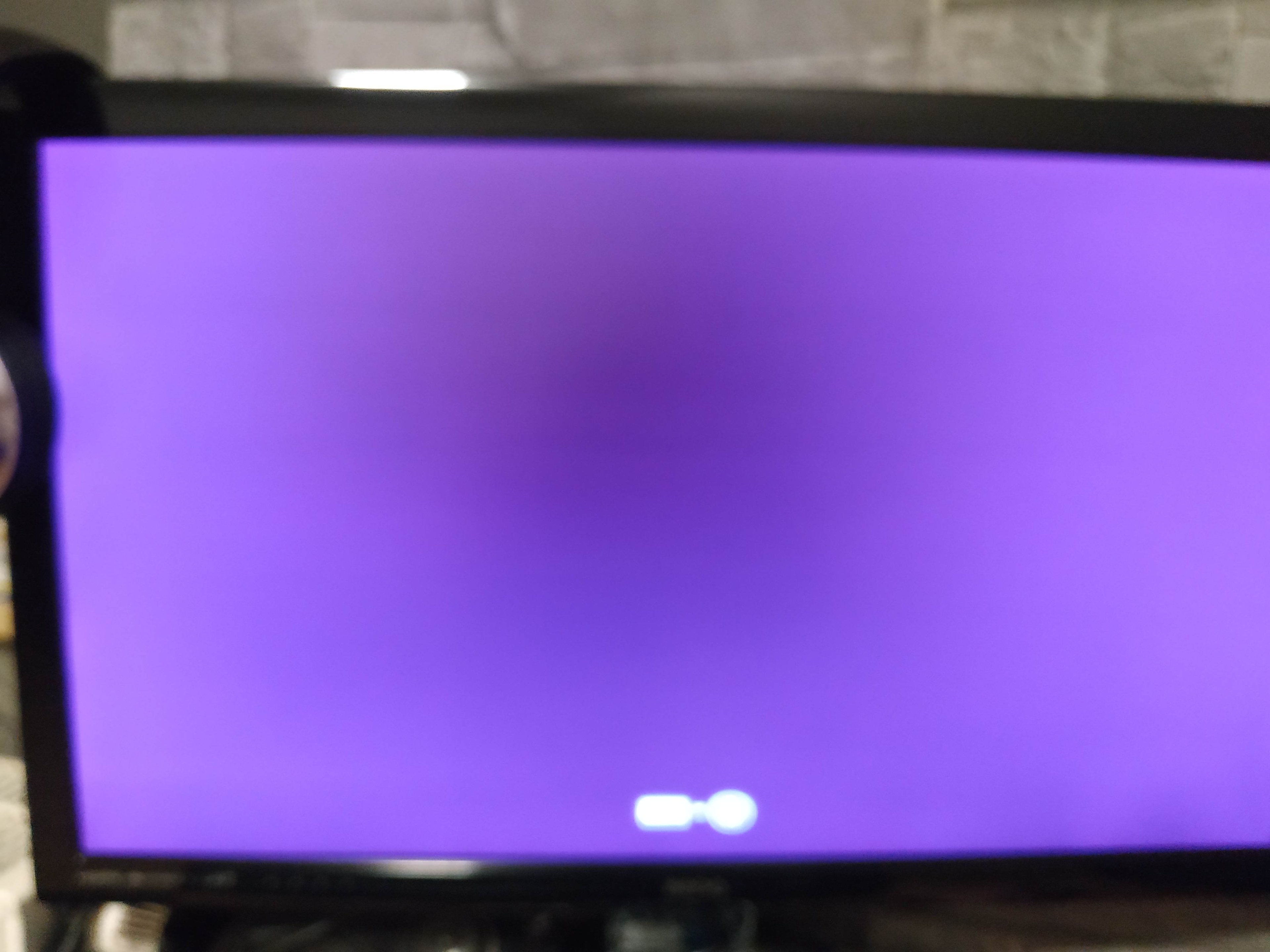

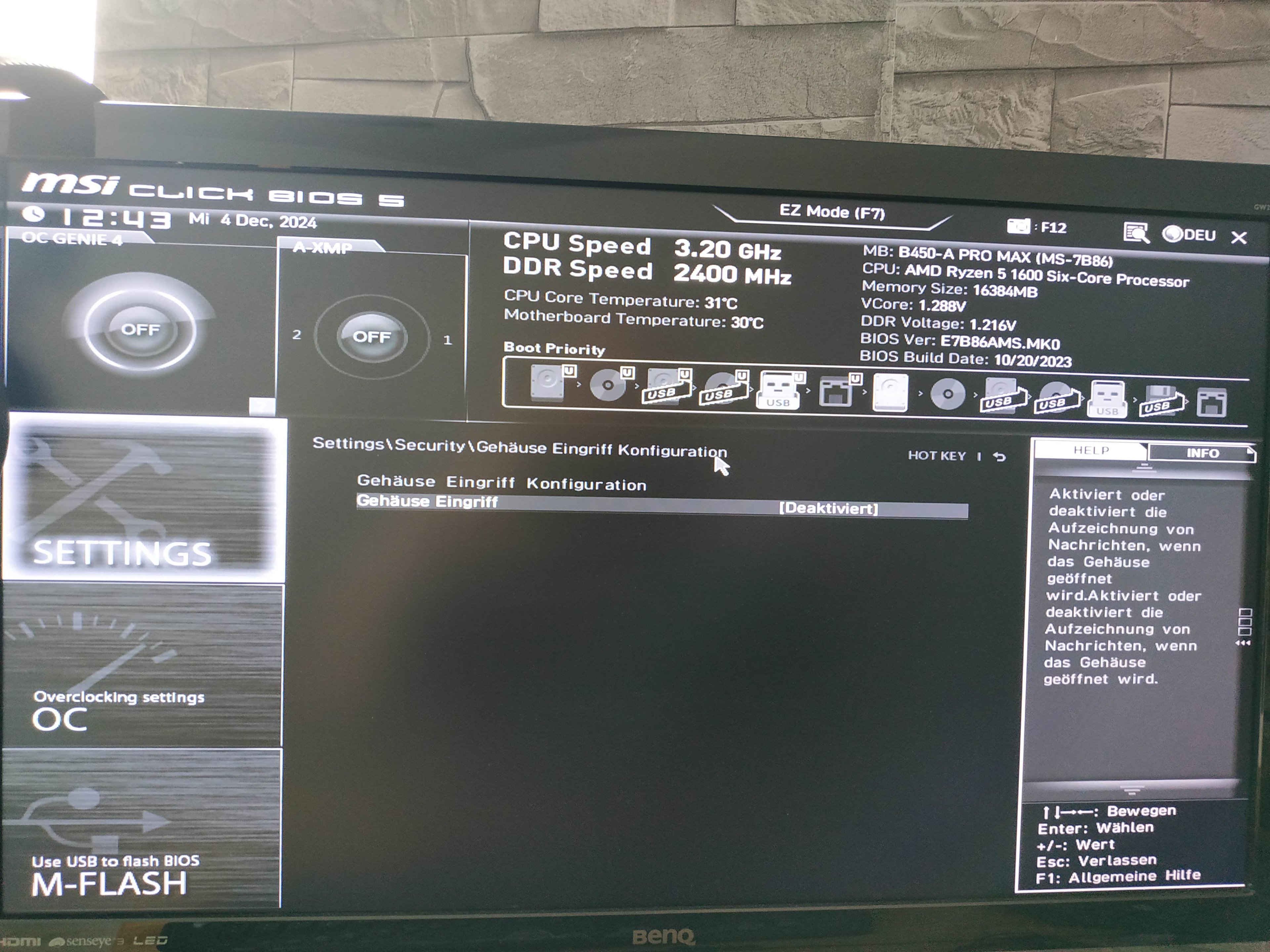

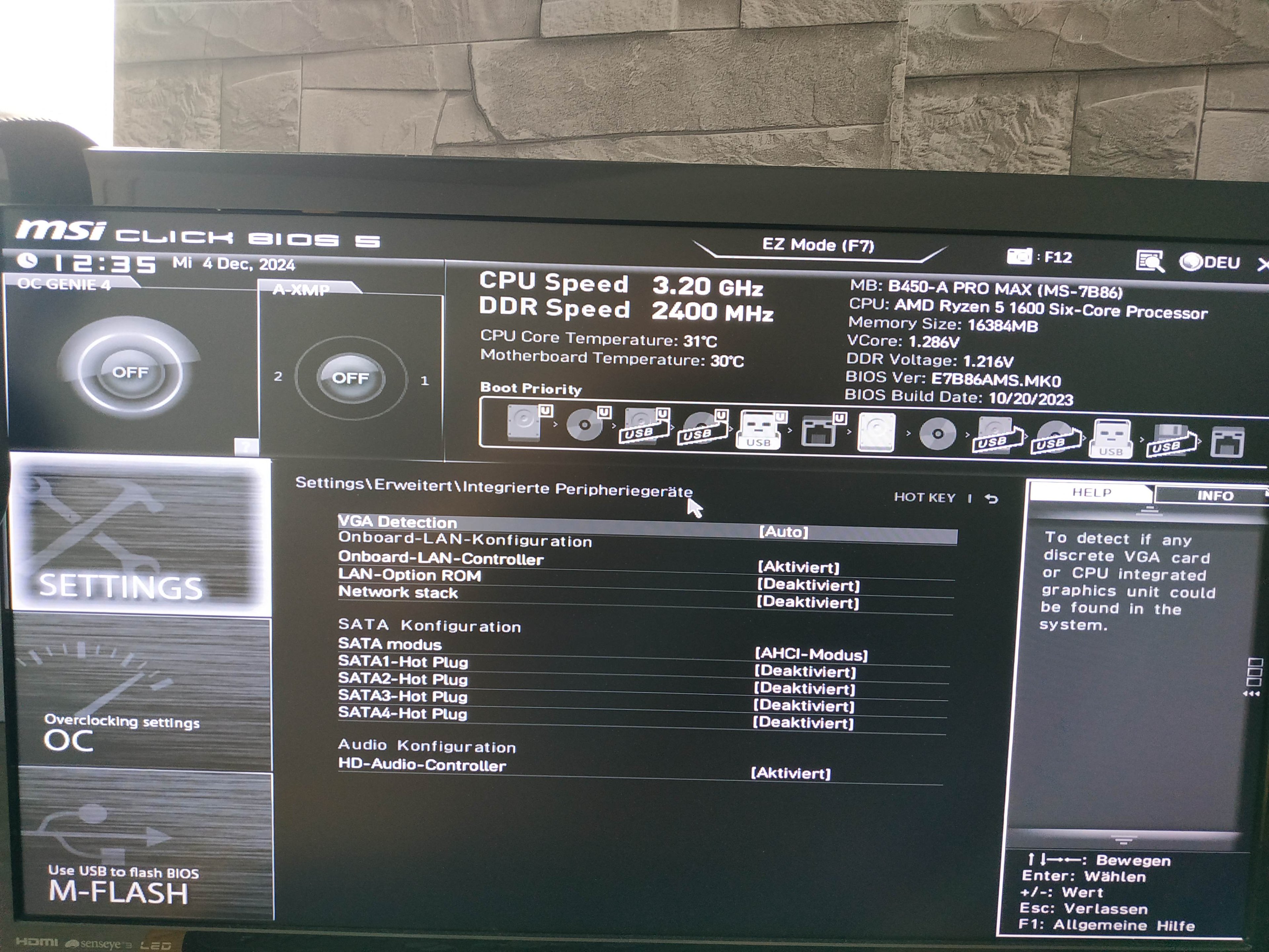

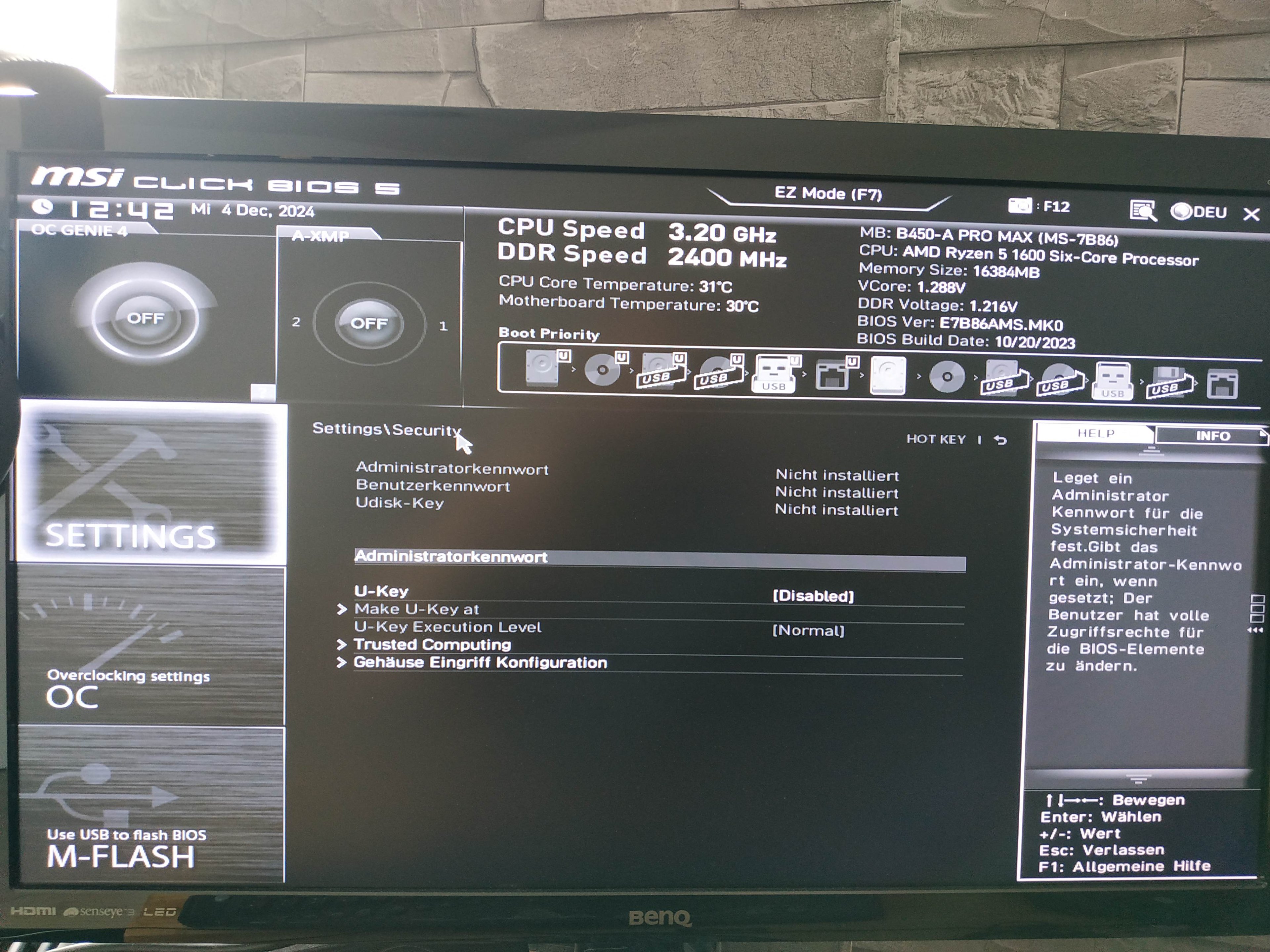

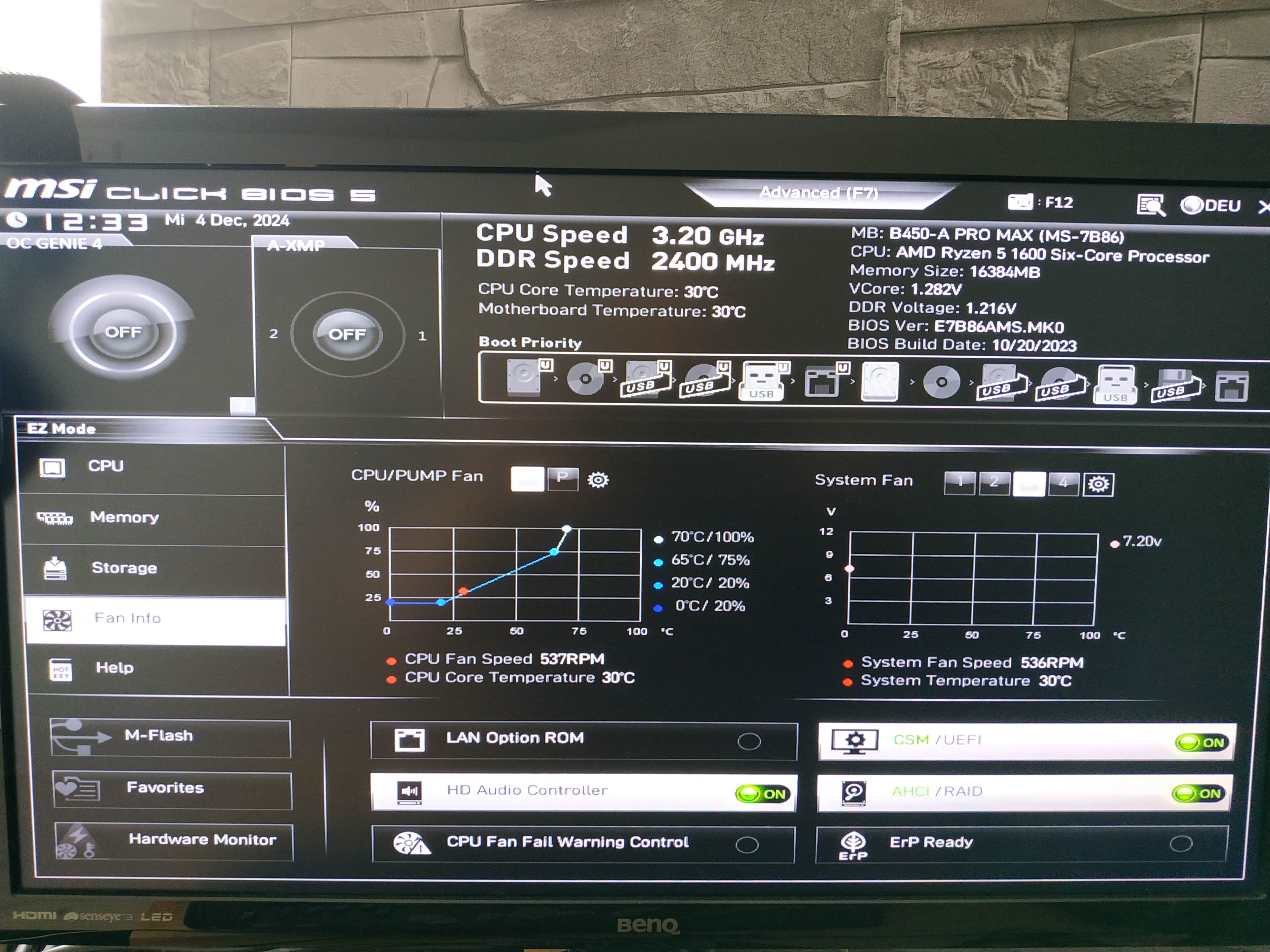

Zum Anhang:
Bilder 1 -19 = Reihenfolge BIOS-Menü (Standard) durch Curser gut erkennbar
Bilder 20 - 25 = Bootvorgang mit Debian12
Bilder 26 u. 27 = MemTest
Bilder 28 - 33 = Bootvorgang mit Ubuntu 15.4

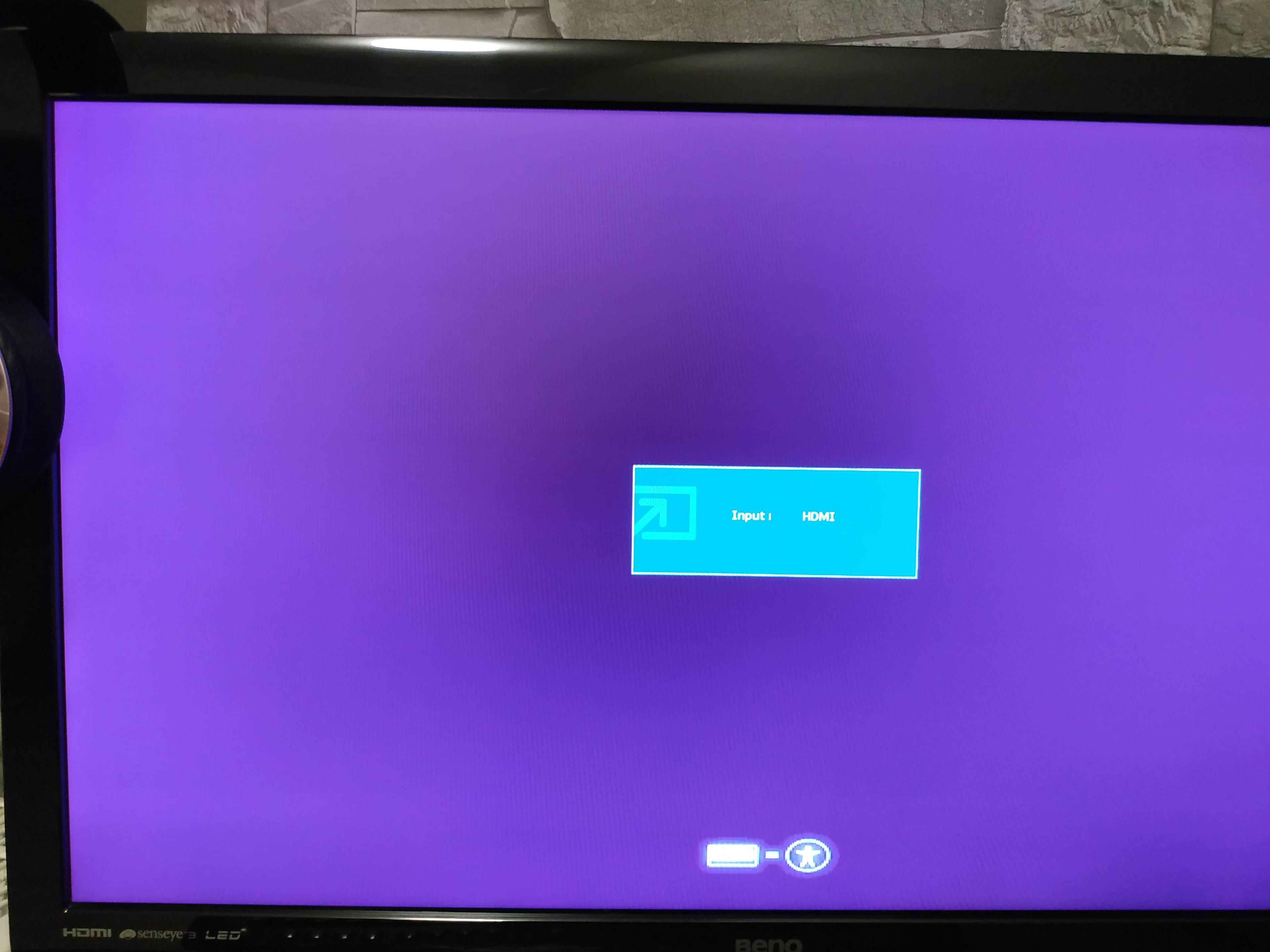

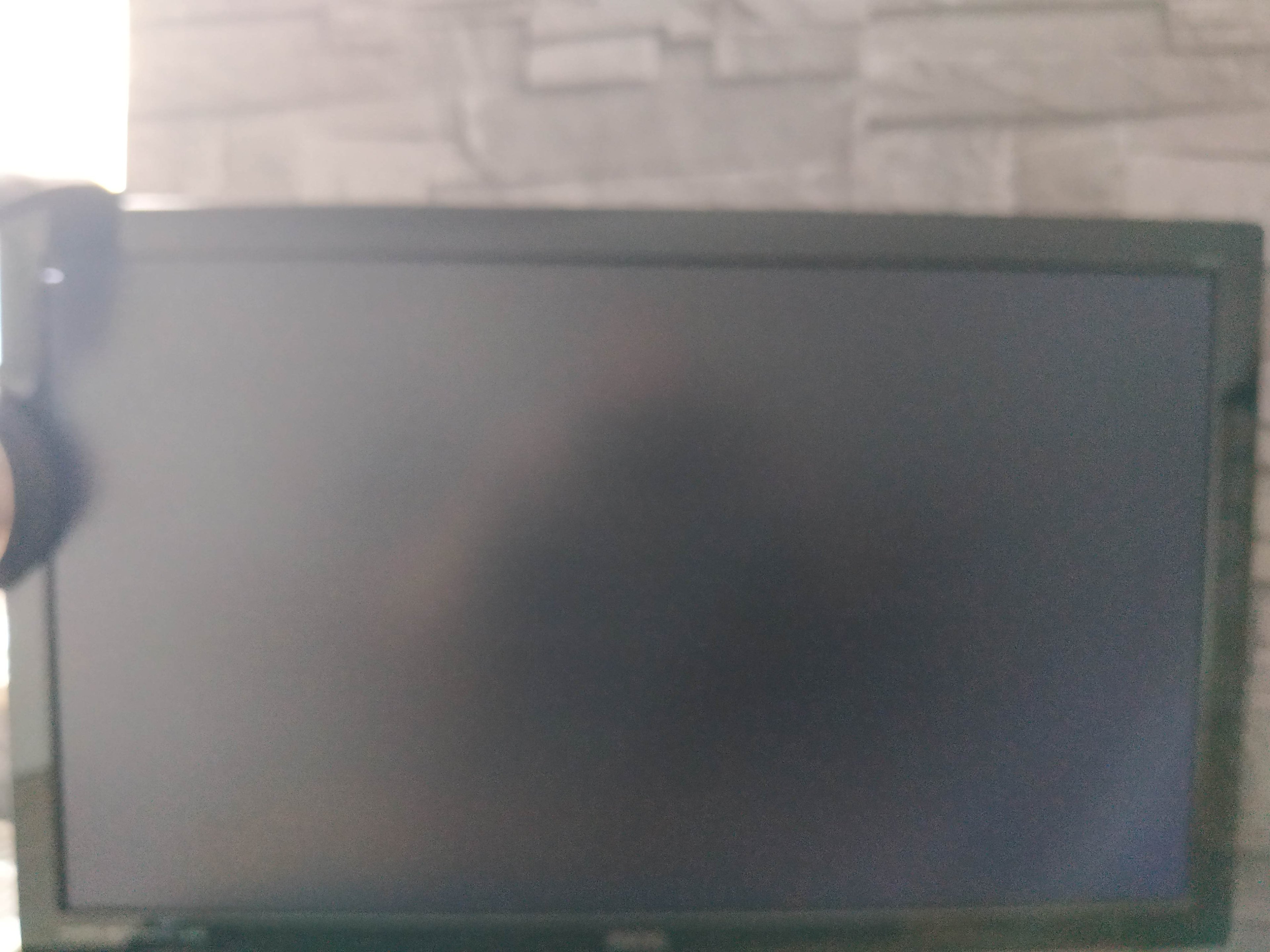

Und diesen Screen mit dem fehlenden HDMI-Kabel (Bild 25) bekommst Du auch, wenn Du versuchst, Windows 10 zu installieren?
Sind vielleicht 2 Monitore bzw. 2 Kabel unterschiedlichen Typs am selben Monitor angeschlossen?
Eigentlich dürfte doch das Monitorsignal nicht verloren gehen nach Betreten des Debian-Startscreens?
Ich hatte sowas mal im laufenden Betrieb. Da fiel plötzlich das Monitorsignal aus. Es stellte sich dann heraus, dass die Grafikkarte kaputt war. Das kann ich mir aber in Deinem Fall nicht so recht vorstellen.
Bei den Einstellungen im MSI-UEFI ist nichts wirklich Verdächtiges zu finden. Das Bord ist so eingestellt, dass sowohl Installation im UEFI-Modus als auch im klassischen BIOS erlaubt sind. Da CSM aktiv geschaltet ist, ist auch Secure Boot disabled.
TPM ist an, aber auch das dürfte keinen Ausfall des Monitorsignals bewirken.

Ich denke, dass bei ihm nach dem Klick auf "install" eine Meldung "HDMI No Cable Connected!" erscheint. Wie lange dauert es bis diese Meldung erscheint?
Ob das mit Windows 10 genau so ist?
Möglicherweise eine defekte Grafikkarte oder irgendwas stimmt mit Monitor nicht.
Mich würde es Mal interessieren, wie es mit LiveLinux aussieht. Kommt man dann auf Desktop von LiveLinux?
1, 2 usw. usf.
1. Nein, da bleibt der Monitor im DOS-Modus, wo oben links VT_ steht und der Unterstrich im Dauerzustand blinkt.
2. Nein
3. Keine Ahnung
4. CPU hat kein Grafik-Chip, deshalb kann ich die iGK/iGPU nicht prüfen, ob die Sapphire defekt ist.
5. Kein Plan, deshalb fragte ich nach den richtigen Einstellungen.

Damit hättest Du große Chancen, den Wettbewerb für den seltsamsten Fehler der letzten Jahre zu gewinnen.
Nochmals zu den Einstellungen im UEFI:
Die Seiten 'EnergieverwaltungsKonfiguration (Bild 10)' und 'Einrichtung der Reaktivierungsereignisse (Bild 12)' kenne ich von meinen Rechnern in dieser Form nicht. Möglicherweise läßt sich hier etwas in Punkto Lauffähigkeit dran drehen (denn Dein Rechner bleibt beim Starten eines OS einfach stehen). Andererseits hast Du das UEFI auch schon eigenhändig auf die optimierten Standardeinstellungen zurückgesetzt (und es klappt weiterhin nicht).
Also wenn da jetzt im letzten Moment keine geniale Idee von irgendwen noch kommt, empfehle ich einen Computerexperten vor Ort aufzusuchen, um das Gerät aus der Nähe in Augenschein zu nehmen.
Korrektur:
Habe gerade bei mir nochmals die UEFI-Einstellungen überprüft und habe dabei auch die erwähnten Einstellungen aus Bild 10/12 gefunden. (Heißen nur etwas anders.) Sie sind mit genau denselben Werten wie bei Dir programmiert. Somit läßt sich damit auch nichts ändern, denn auf meinen Rechner lassen sich beliebige Windows- und Linux-OSe installieren.
