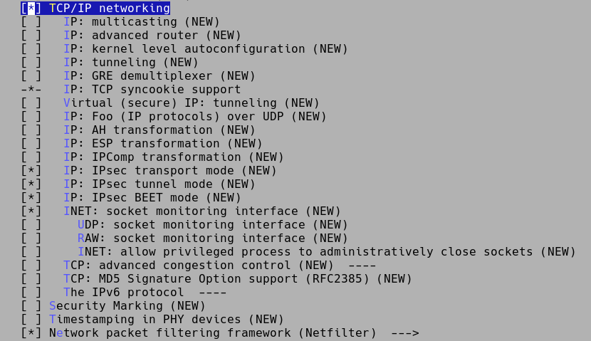

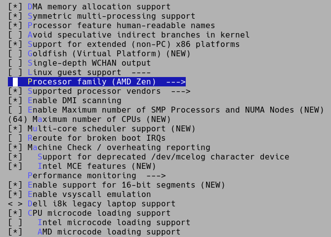

Habe eine tinyconfig gemacht und jetzt ist nichts angekreuzt.
Ich brauch nur das Internet, das TCP/IP V.4 Protokoll und sonst nichts.
Geht das?
Was muss ich hier alles ankreuzen?

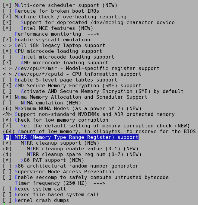

An diese stalle bin ich etwas ratlos.
Welche Werte soll ich bei:
MTRR cleanup enable value
und
MTRR cleanup spare reg num
eingeben?

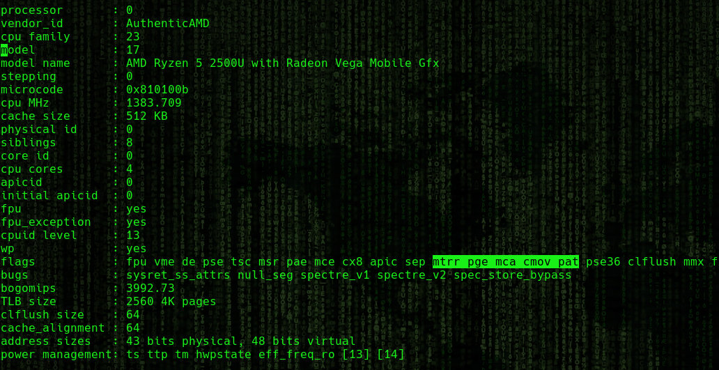

MTRR (Memory Type Range Register) support
Wie zu sehen, der Ryzen unterstützt MTRR und PAT
Code:
nano /proc/cpuinfo
Habe diese Seite: community.amd.com gefunden, aber ich blicke da nicht durch.
Ach ja, der Patch hat gefunzt :D
DANKE !!!

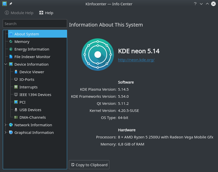

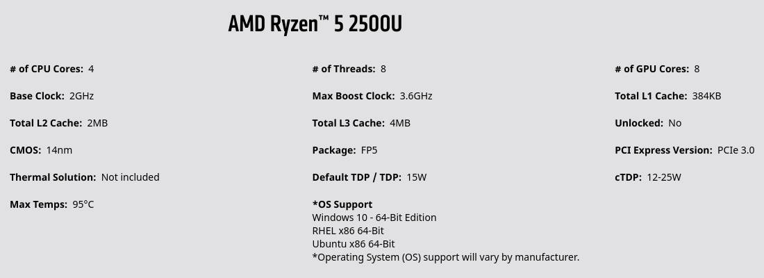

Laut AMD hat die Ryzen 5 2500U Vega APU, 4-CPU und 8-GPU Kerne = 12
Soll ich die Maximum number of CPUs auf 12 oder 16 reduzieren?

@root@linux
Es interessiert nur die Anzahl an CPU Kernen bzw. CPU-Threads. Die GPU zählt in diesem Kontext nichts. Die Anzahl der CPU Cores künstlich zu limitieren ist ansonsten schlicht unnötig.
Bei den restlichen Fragen müsste ich soviel Arbeit investieren wie du.
Reaktionen: 9Strike und root@linux
und
eingeben?
1 und 8 minus der Anzahl an benötigten MTRR.
Einfach mal mit 4 spare regs testen, die Anzahl kann jeder Zeit über den Bootparameter mtrr_spare_reg_nr geändert werden.
Sind MTRR nicht dank PAT inzwischen weitgehend obsolet?
Wenn überhaupt dann IMHO 8.

Gib mal dmesg ein und suche relativ weit oben nach sowas ähnlichem:
Code:
[    0.001187] MTRR variable ranges enabled:
[    0.001188]   0 base 000000000000 mask 3FFC00000000 write-back
[    0.001189]   1 base 000400000000 mask 3FFFC0000000 write-back
[    0.001189]   2 base 0000BF000000 mask 3FFFFF000000 uncachable
[    0.001190]   3 base 0000C0000000 mask 3FFFC0000000 uncachable
[    0.001190]   4 disabled
[    0.001190]   5 disabled
[    0.001190]   6 disabled
[    0.001191]   7 disabled
[    0.001191]   8 disabled
[    0.001191]   9 disabled
Die Anzahl an "disabled" müsste deine spare reg num sein. In diesem Fall wären die beiden Werte also 1 und 6

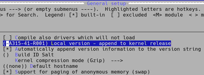

Das ist ne neue config (Kernel: 4.20.5-A315-41-R001) die ich mache, auf Basis von
Code:
make tinyconfig
, also von null.
Zum Zeitpunkt etwas vor 0,00119 stimmt das, die Situation danach kann und sollte dem zwar entsprechen, muss aber nicht.
cat /proc/mtrr sollte den aktuellen Zustand zeigen.

Ok, dann eine Mischung aus dmesg und cat /proc/mtrr :daumen: Ansonsten weiß man nicht, wie viele Register überhaupt verfügbar sind.

Meine Vermutung ist, dass die Ryzen APU als 8-Core CPU erkannt wird, weil sie 4-CPU-Kerne und 4-doppel-GPU-Kerne hat. Die Doppelkerne werden nur als Einzelkerne erkannt und somit ergibt sich die magische Zahl 8.
Mein Hoffnung ist, das die APU mit dem neuen cgg richtig erkannt wird.

9Strike schrieb:
Btw hier das mit den optimierten compile Optionen: https://github.com/graysky2/kernel_gcc_patch
Dieser Patch ist ein Fake. Es werden nur Namen in das Auswahlmenü hinzugefügt, im System ändert sich nichts.
Wenn ihr euch fragt, wie ich das mache, dass hinter der Kernel Version 4.20.5-SUSE oder AMD steht.
Hier die Lösung
