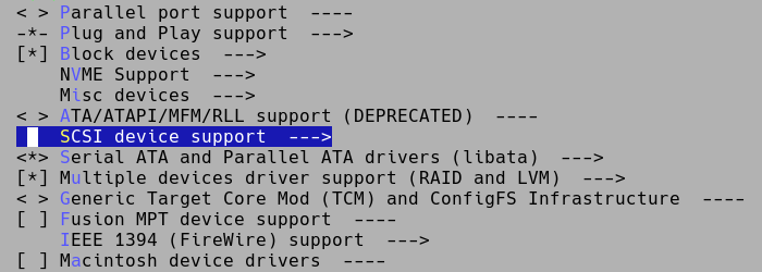

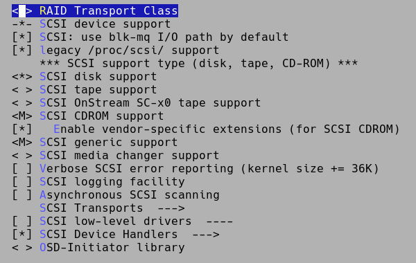

USB z.B. benötigt SCSI, was muss ich in - Device Drivers ---> SCSI device support - aktivieren, damit nicht nur USB sondern alles was irgendwie von SCSI abhängig ist , funktioniert?
Ist das so, richtig konfiguriert?

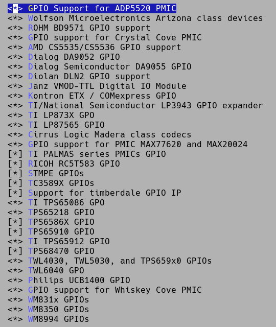

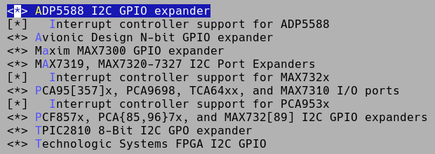

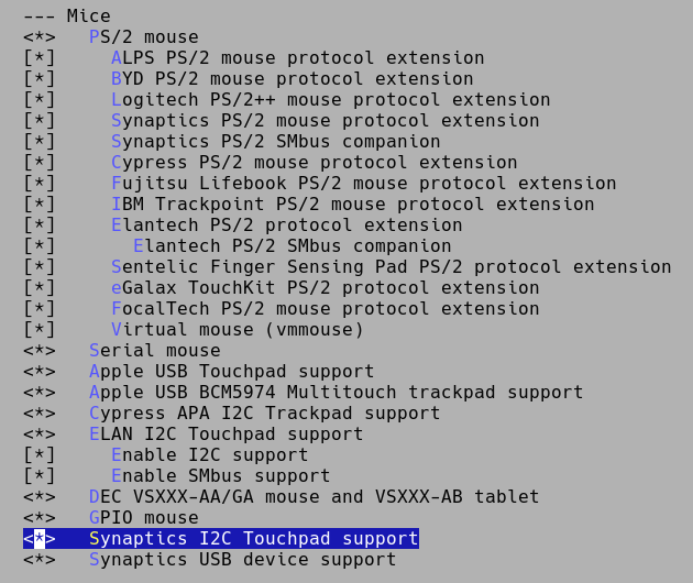

Habe
Code:
make allyesconfig
gemacht, im Menü: General setup ---> und Processor type and features ---> den Kernel auf ein: x86 64-Bit Computer angepasst.
Damit sind alle Treibe in diesem Kernel installiert, danach
Code:
reboot
und den neuen Kernel linux-4.20.5-A315-41-R001 gestartet.

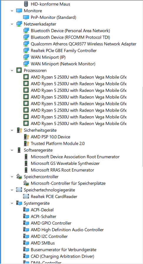

Jetzt würde ich gerne die verwendeten Treiber auslesen, damit ich alle anderen Treiber deaktivieren kann.
Wie mache ich das?
Mit
Code:
lspci -v
sehe nicht alles.

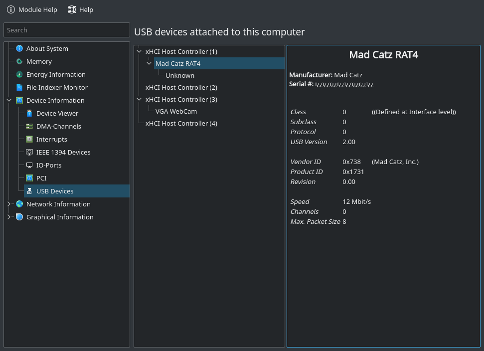

Beispiel: zeigt er die Maus Treiber nicht an. Es ist ein Synaptics Touchpad und eine MadCatz R.A.T. 4 Maus angeschlossen. Ich wüsste gerne welche Treiber verwendet werden, weil es z.B. für das Synaptics Touchpad zwei verschiedene Verbindungstypen gibt. Über I2C oder USB, ich weiß aber nicht welcher Typ in meinem Laptop steckt.
Das gilt auch für alle anderen Treiber, ich muss genau wissen welcher Treiber verwendet wird.
Und ja, ich weiß. Wenn das Synaptics Touchpad nicht mit
Code:
lspci
angezeigt wird, dann kann es ja nur ein USB-Touchpad sein.
Das ist eine logische Schlussfolgerung, aber in anderen fällen ist es dann nicht so einfach heraus zu finden:
Hier habe ich 5 verschieden Möglichkeiten und ich habe keine Ahnung welche davon, der Chip auf dem Mainboard braucht.
U.s.w.…
Hier sehe ich das die Maus richtig erkannt wurde aber, ich kann den Treiber nicht sehen.
Dann noch so seltsames Zeug.

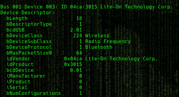

Code:
lsusb

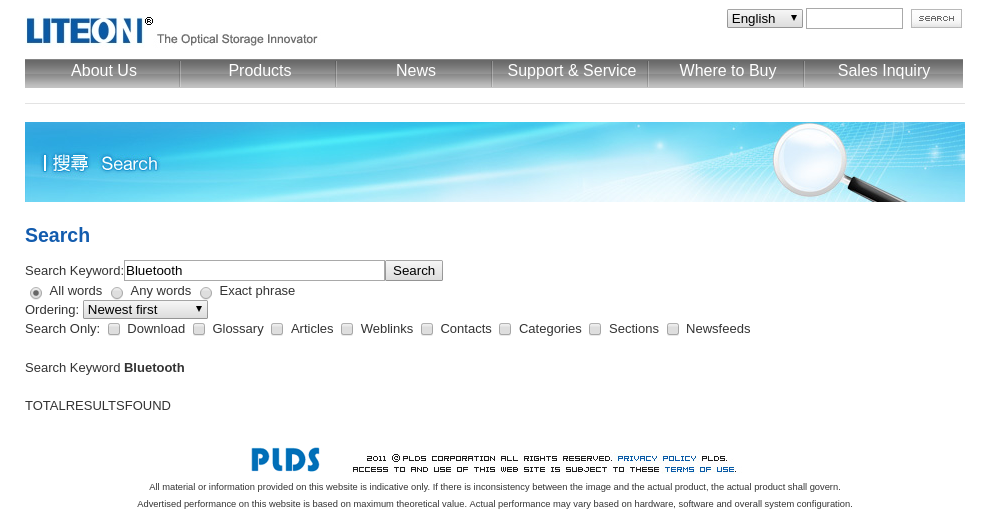

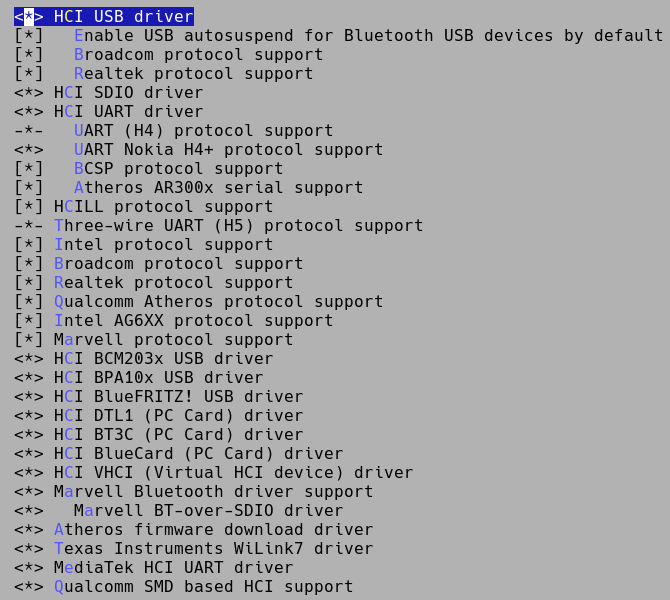

zeigt eine Wireless Radio Frequency Bluetooth Device, Lite-On Technology Corp. an.
Dazu gibt es aber in der config keine Treiber
und der Herstelle Lite-On kennt dieses Produkt auch nicht.
Es kann sich selbstverständlich um eine Spezial Anfertigung handeln. Die nur an andere Hersteller verkauft wird und nur als Chip, der dann gelötet werden muss.
Die Frage ist jetzt: Welchen Treiber hat Linux für dieses Gerät genommen?
