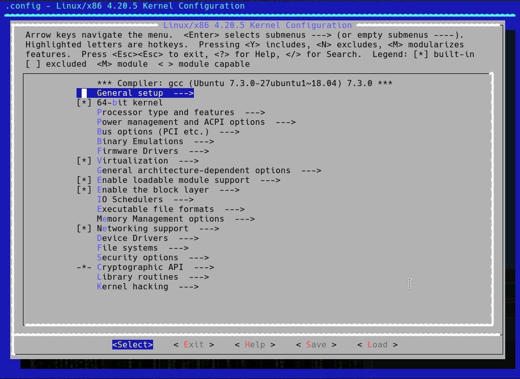

make menuconfig
eingeben und die Konfiguration vornehme.
Und jetzt sind wir an dem Punkt, wo ich alleine nicht so gut klar komme.
Was ankreuzen und was nicht :confused_alt:

Am besten man nimmt sich die Konfigurationsdatei eines Linux-Systems, das auf dem zu installierendem Computer, bereits installiert ist.
Das bedeutet, du hast Linux auf deinem PC und willst auf dem gleichen PC den Kernel modifizieren. Dann kopiere die config aus dem /boot/ Ordner und verwende diese als Grundlage. In dieser config sollten schon alle Treiber und was der Kernel sonst noch benötigt Konfiguriert sein.
Als erstes
Code:
cd /boot/
Code:
ls
Dann die config suchen Beispiel: config-4.13.0-45-generic und in das Verzeichnis des neuen Kernels Kopieren /usr/src/linux-4.20.5
Code:
cp /boot/config-4.13.0-45-generic /usr/src/linux-4.20.5
Jetzt in den Ordner /usr/src/linux-4.20.5 wechseln
Code:
cd /usr/src/linux-4.20.5
Mit dem Befehl
Code:
make menuconfig
rufst du das Konfigurationsprogramm auf.
Jetzt < Load > auswählen (mit der Taste L oder mit den Pfeiltasten) und die davor rüber kopierte config-4.13.0-45-generic laden. Um die config zu laden musst du in das Fenster, das aufgeht, den Namen der Konfigurationsdatei schreiben: config-4.13.0-45-generic
und < OK > drücken.
Jetzt sind die Einstellungen des bereits installierten Kernels, in dem Konfiguration Programm geladen und du kannst diese modifizieren.
Wenn du fertig bist, auf < Save > drücken, um die Änderung zu speichern.
Du musst aber keine Änderungen vornehmen und einfach mal testen ob der neue Kernel überhaupt auf deinem PC läuft. Load / Save musst du aber machen, auch wenn du nichts ändern willst, weil im neuen Kernel auch neu oder geänderte Funktionen enthalten sind.

Auch ist das Vorhaben einen Customkernel nur mit "benötigten" Modulen zu bauen nicht all zu sinnvoll. Der Kernel läd eh nur benötigte Module, entsprechend lässt sich da im Bedarf an CPU-Zeit und Arbeitespeicher nichts optimieren. Festspeicher sehe ich als vernachlässigbar an.
Der Sinn eine Custom-Kernels ist ja der, dass er nur auf diesem eine Computer laufen soll und auf keinem anderen.
Außer USB-SpeicherSticks und SD-Karten in den SD-Kartenleser, kommt da sowieso nichts anderes rein.
Der Festspeicher ist bei mir jedoch ein großes Problem. Der Kernel im Ordner /usr/src/linux-4.20.5 belegt bei der jetzigen Konfiguration, 16,1GB Speicherplatz und der Ordner /lib/modules/4.20.5/ mit den Modulen auch noch mal als 308MB, was auf einer 40GB Partition sehr viel ist.
Löschen kommt auch nicht infrage.
Quelle: /usr/src/linux-4.20.5/Documentation/admin-guide/README.rst
Do NOT use the /usr/src/linux area! This area has a (usuallyincomplete) set of kernel headers that are used by the library header files. They should match the library, and not get messed up by whatever the kernel-du-jour happens to be.
Piktogramm schrieb:
Einen Nachteil hat es jedoch Module nicht mit zu konfigurieren, wenn du entsprechende Hardware steckst und die Module nicht vorliegen, wirst du die Hardware nicht ohne Mehraufwand nutzen können. Genauso wie dein System dann eben nicht mehr in beliebige andere x86 Rechner versetzt werden kann.
Wie gesagt, brauche nur USB-Sticks und SD-Karten. Diese Module würde ich gerne einbauen.
Piktogramm schrieb:
Was immer die Differenz zwischen SuSe und deiner Distro ist, ich würde ja versuchen anstatt einen Kernel komplett selber zu kompilieren (und damit Updates selber verwalten zu müssen)
Updates funktionieren mit dem neuen Kernel einwandfrei. Das Advanced Package Tool (APT) macht das schon :-)
Piktogramm schrieb:
versuchen nur die Differenz in deiner Distro nachzurüsten. (Auf Verdacht würde ich sagen, dkms hilft an der Stelle)
Da bräuchte ich eine Anleitung.
Ansonsten schau dir mal localmodconfig an.Damit kannst du dir ne Config erstellen, die nur gerade geladene Module enthalten sollte.
Habe einen kurzen blick drauf geworfen, muss mir das genauer ansehen.

Anmerkung zum aktuellen Stand: Wie schon vom Vorredner angemerkt, tu dir einen Gefallen und mach die ganzen Schritte vorher vernuenftig. Das geht schn bei simplen Sachen wie der installation von mehrerer Paketen mit Apt los. Jeder wuerde hier wohl eher statt apt-get install p1 apt-get install p2 ... wohl eher apt-get install p1 p2 ... machen
apt-get install p1 p2 ... ergibt ERROR
Quelle: /usr/src/linux-4.20.5/Documentation/process/changes.rst

In der Dokumentation des Kernels wird ausdrücklich darauf hingewiesen, alle Pakete auf den neusten stand zu bringen. Deshalb
Code:
 apt update && apt full-upgrade
Der
Code:
reboot
ist dafür gut, das nichts beim kompilieren des Kernes schief geht. Nachdem man viele Pakete installiert/upgedatet/upgegradet hat, kann es ohne neustart, beim kompilieren zu Fehlern kommen, was niemand will, und mit nur einem neustart, ist man auf der sicheren Seite.
Danke für die Kritik und die nützlichen Tipps.
aLca schrieb:
Pro tip: make clean wenn du fertig bist. Aber das weißt du Tutorial Guru ja sicherlich.
Code:
make clean
Und der Ordner /usr/src/linux-4.20.5/ von 16,1GB auf nur 803,6MB geschrumpft.
Dafür habe ich diesen Artikel gemacht, um solche Pro Tipps zu bekommen.
Super Tipp, Danke!
