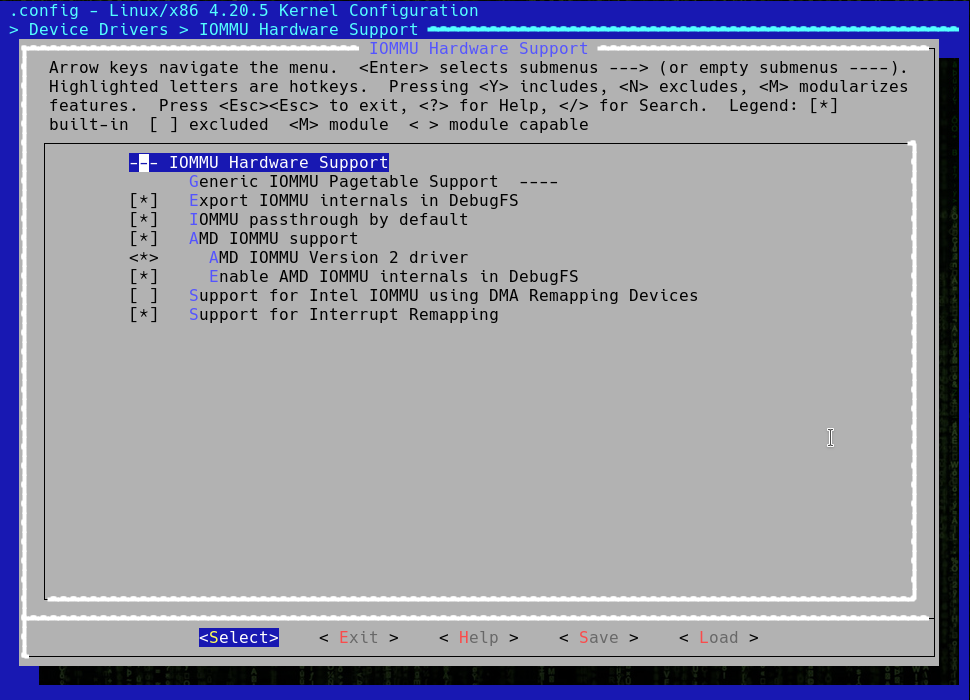

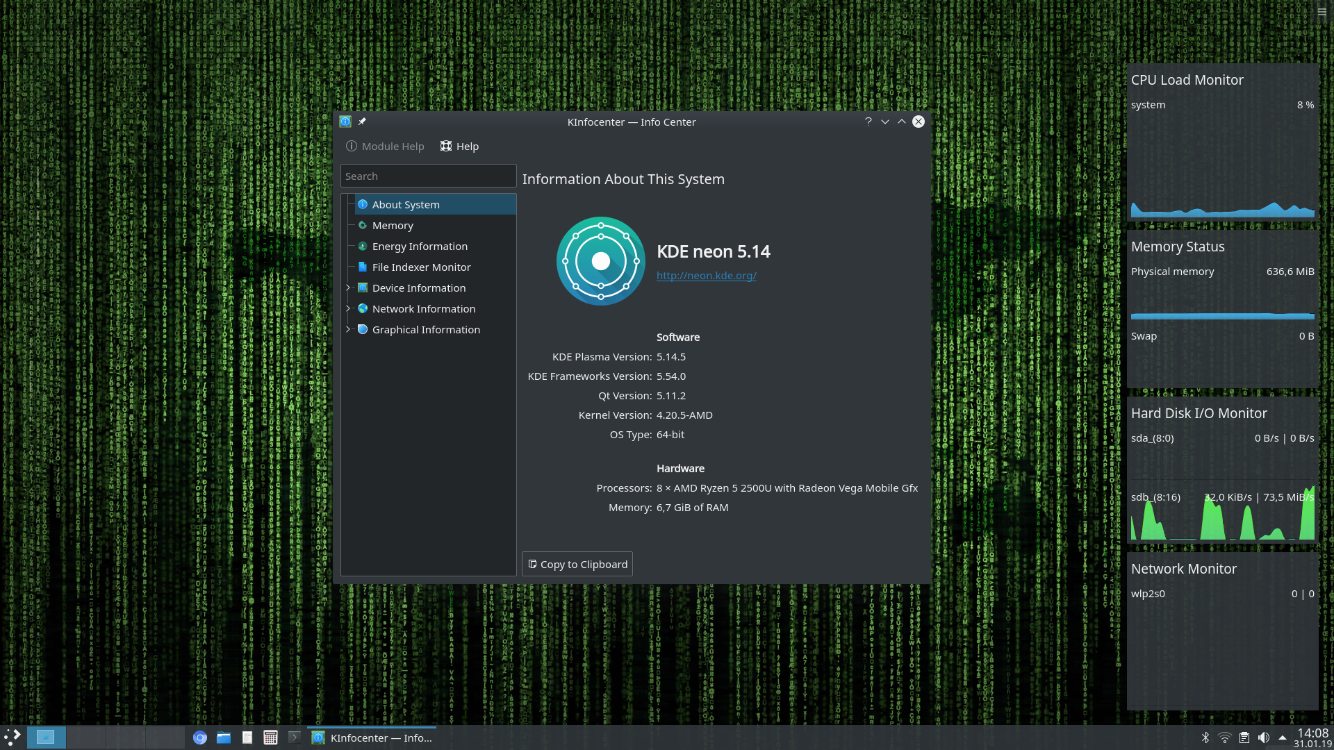

Nachdem ich den IOMMU Treiber zum laufen bekommen habe (hier lesen: IOMMU), wende ich mich als erstes der W-LAN Karte zu, weil es mir für den Anfang, am einfachsten erscheint.
Ich habe folgende Konfiguration im

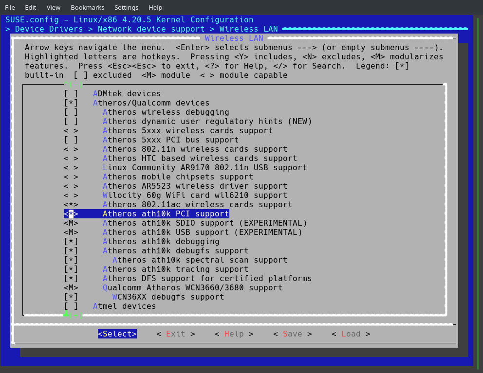

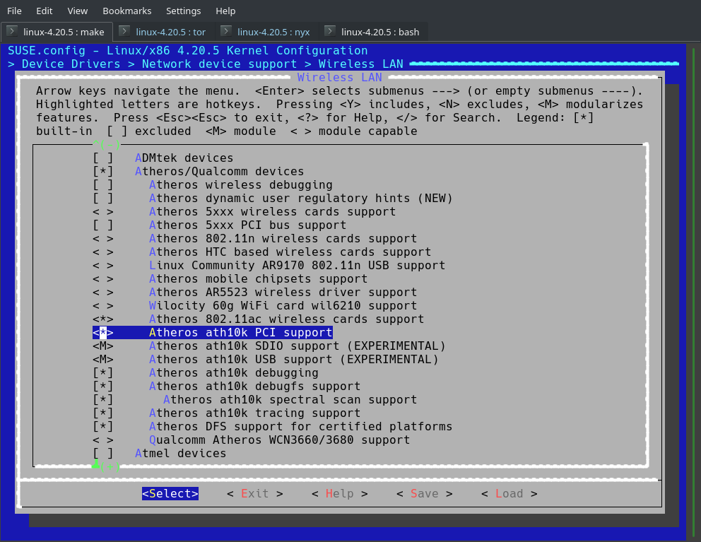

Code:
make menuconfig

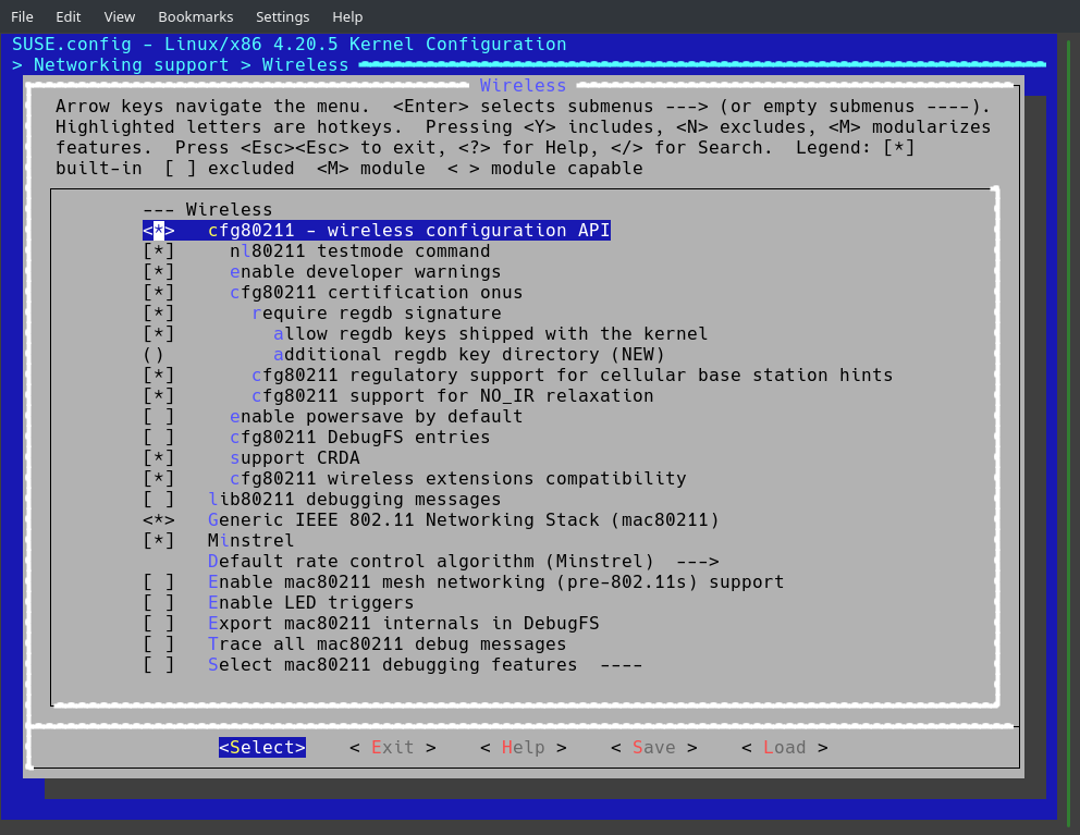

Als erstes musste ich das cfg80211 aktivieren, da sonst der Gerätetreiber nicht aktiviert werden kann. Standardmäßig war cfg80211 als Module markiert und deshalb konnte ich den Gerätetreiber nur als Module auswählen.
Untermenü: Networking support ---> Wireless ---> cfg80211 - wireless configuration API
Danach konnte ich den Gerätetreiber aktivieren.
Untermenü: Device Drivers ---> Network device support ---> Wireless LAN ---> Atheros/Qualcomm devices
Jetzt meine Frage an die Profis hier.
Habe ich alles richtig gemacht?
Einige habe ich keine Ahnung was es bedeutet und ob ich es aktivieren soll oder nicht.

W-LAN hat nicht funktioniert. Der Treiber ist zwar geladen, aber das Netzwerk ist deaktiviert. Ich glaube das ich noch den Atheros mobile chipsets support hinzufügen muss.
Wie du sehen kannst, sind die Differenzen doch nicht so groß.
Der unterschied zwischen Ubuntu und SUSE könnte nicht größer sein und doch funktioniert die SUSE config bestens auf KDE neon (Ubuntu 18.04).Piktogramm schrieb:die Differenzen zwischen den Distributionen sind größer als "nur" abweichende Kernelkonfigs.
entropie88
- Juli 2011
- 459
Solltest du das wlan modul fest in den Kernel verbauen muss die firmware dazu auch fest in den Kernel. Ansonsten wird sie beim module load geladen.root@linux schrieb:W-LAN hat nicht funktioniert.
- Apr. 2018
- 393
Wo finde ich die Firmware?entropie88 schrieb:firmware dazu auch fest in den Kernel
Wie mach ich das?

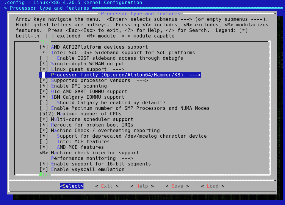

So... fange jetzt mit der
an und als aller erstes wurde die CPU falsch erkannt.
Außer das ich den Kernel ein paar mal gewechselt habe, habe ich sonst nichts am System veränder.
Code:
make tinyconfig
Die Ryzen APU hat doch die FX Architektur und ist somit MK8 Prozessor, oder nicht?Processor family
1. 486 (M486)
2. 586/K5/5x86/6x86/6x86MX (M586)
3. Pentium-Classic (M586TSC)
4. Pentium-MMX (M586MMX)
> 5. Pentium-Pro (M686)

FX war / ist keine Architektur! Nach K8 kam 10h, 15h, 15h 2nd Generation, 15h 3rd G., 15h 4rd G., Zen, Zen+, Zen2
Welche Option für deinen Fall optimal ist, müsstest du dir selber anlesen. Die Pentium Pro Version bietet auf jeden Fall die breiteste Kompatibilität.
