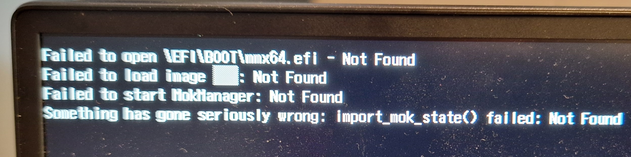

Jetzt kommt aber immer wenn ich von USB booten möchte diese Meldung ->
Ich kann also nicht booten von USB aus. Auch über Win Umschaltaste+Neustart und im UEFI kommt die gleiche Meldung.
Hab dann noch einen Stick geflashed zum testen aber auch das funktioniert auf einmal nicht mehr. Gleiche Fehlermeldung.
Windows hingegen über Bios von interner Platte bootet ohne Probleme. Nur Linux will aufeinmal nicht mehr.
Jemand eine Idee wie ich das gefixt bekomme?

Ja das habe ich schon probiert mit zwei USB Drive. Der eine zum Booten der andere zu Installation. Ich hab beide sogar nochmal extra mit diskpart formatiert und beide neu mit Etcher neu bespielt um keine Leichen zu haben. Es kommt aber immer wieder die Meldung wie oben im Bild. Da muss irgendeine Windows Leiche was stören. Kann es mir nicht anders erklären.
Hat sich erledigt, ich musste im BIOS Secure Boot rausnehmen und dann hat er vom USB Stick gebootet.
