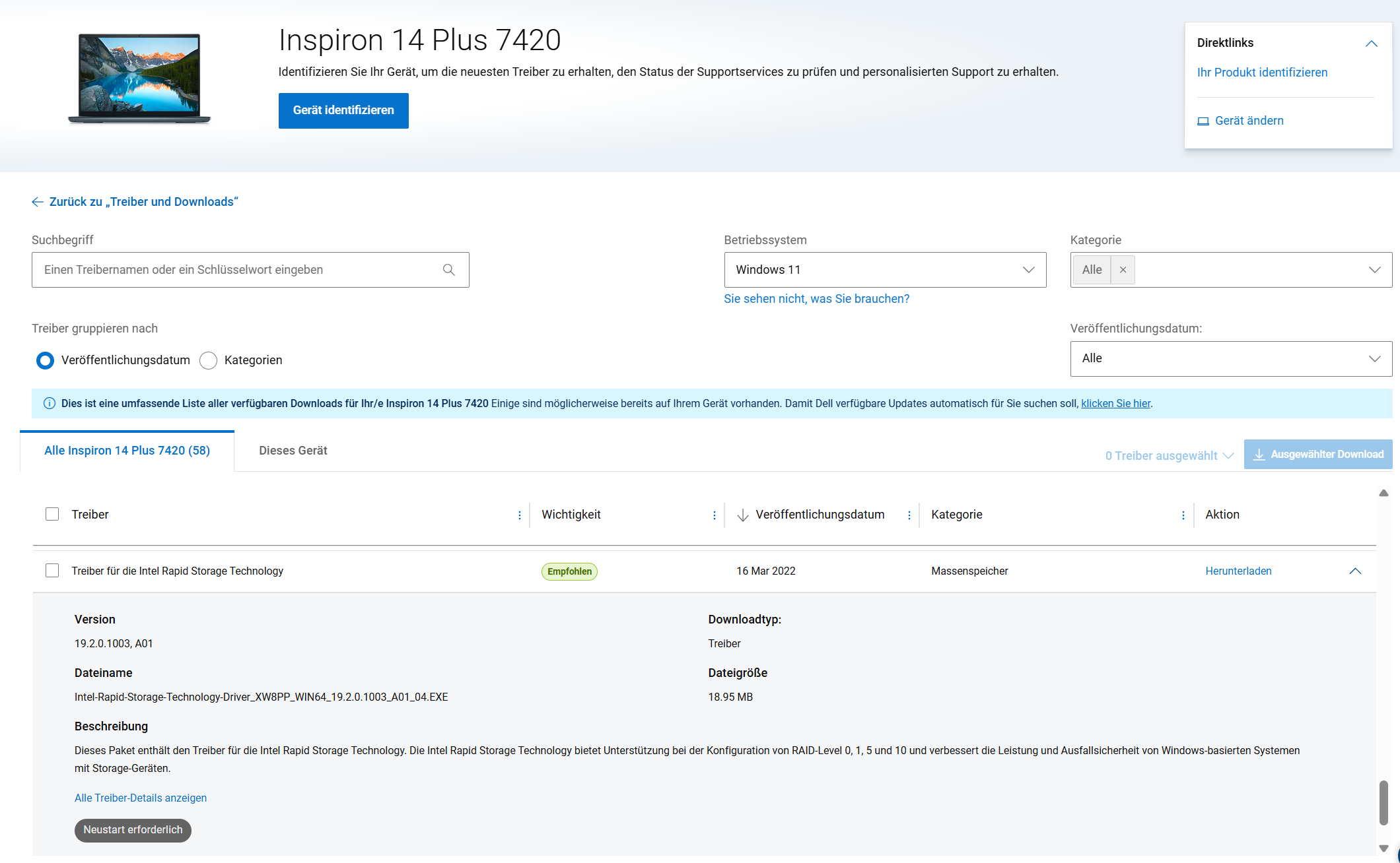

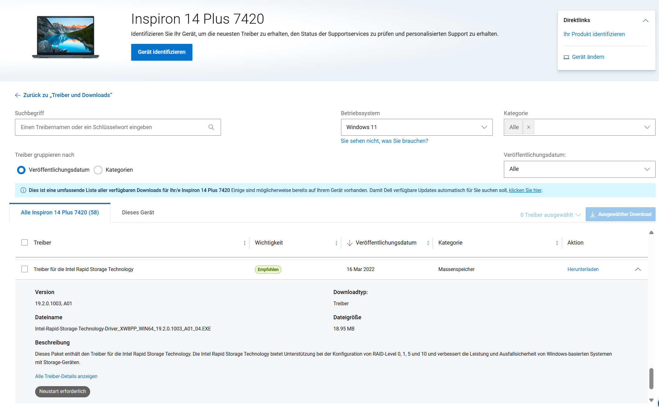

firewheels
- Juli 2022
- 617
User007
Admiral
- Feb. 2008
- 7.816
Hmm...
Wie sollte bei einer Linux-Installation ein RST-Treiber für Windows helfen?
Und lt. dieser BIOS-Doku ist (zumind. für mich) i-wie auch jetzt nicht erkennbar, wo Intel VMD als Option deaktivierbar wäre.
