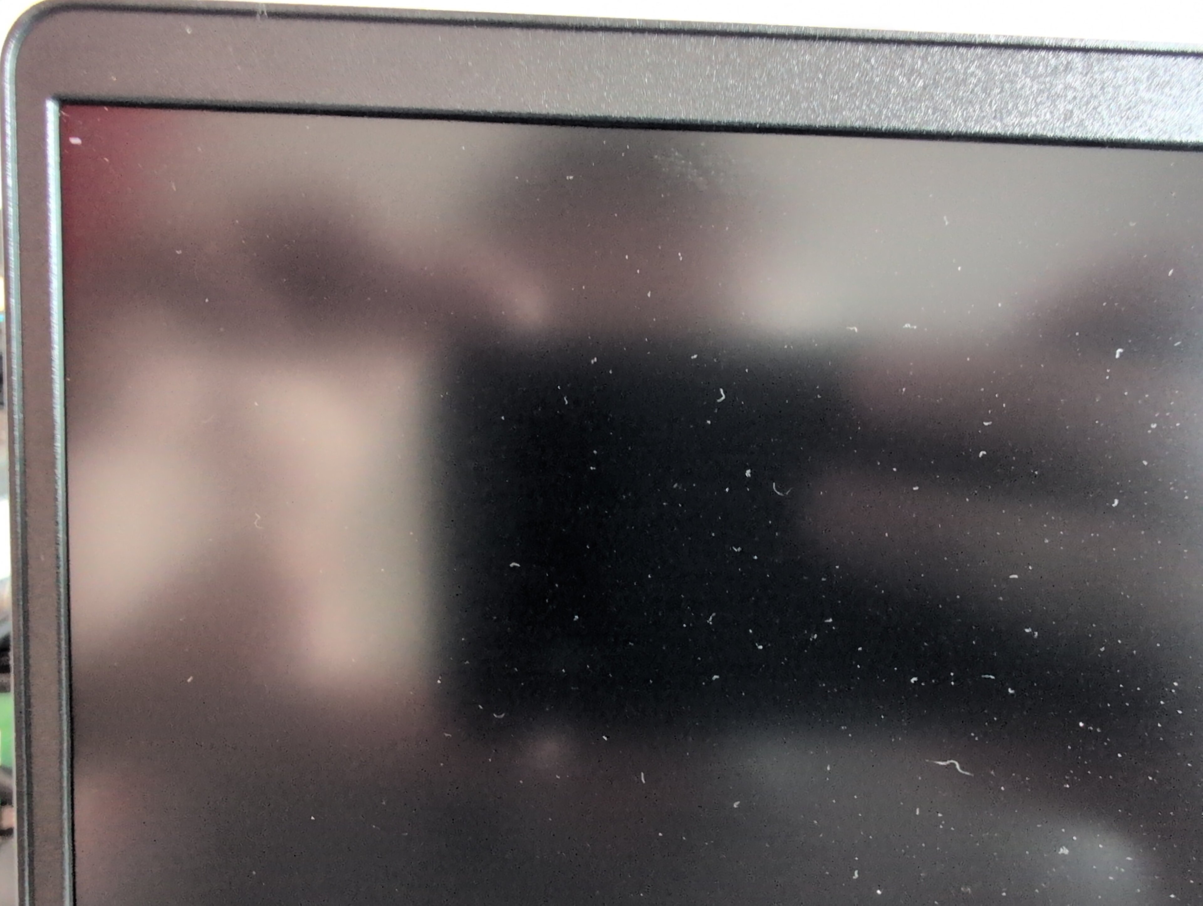

Ich habe anschließend viele Dinge probiert, von Kaltstart (Ausbau des Akkus zum kompletten Entladen), über Bios Downgrade, andere SSD, deaktivieren von Secure Boot und schließlich auch ein anderes Linux. Ich komme nach dem Start bis zum Bios, aber wenn ich ein OS laden möchte, bleibt der Bildschirm schwarz mit einem kleinen weißen Strich links oben.

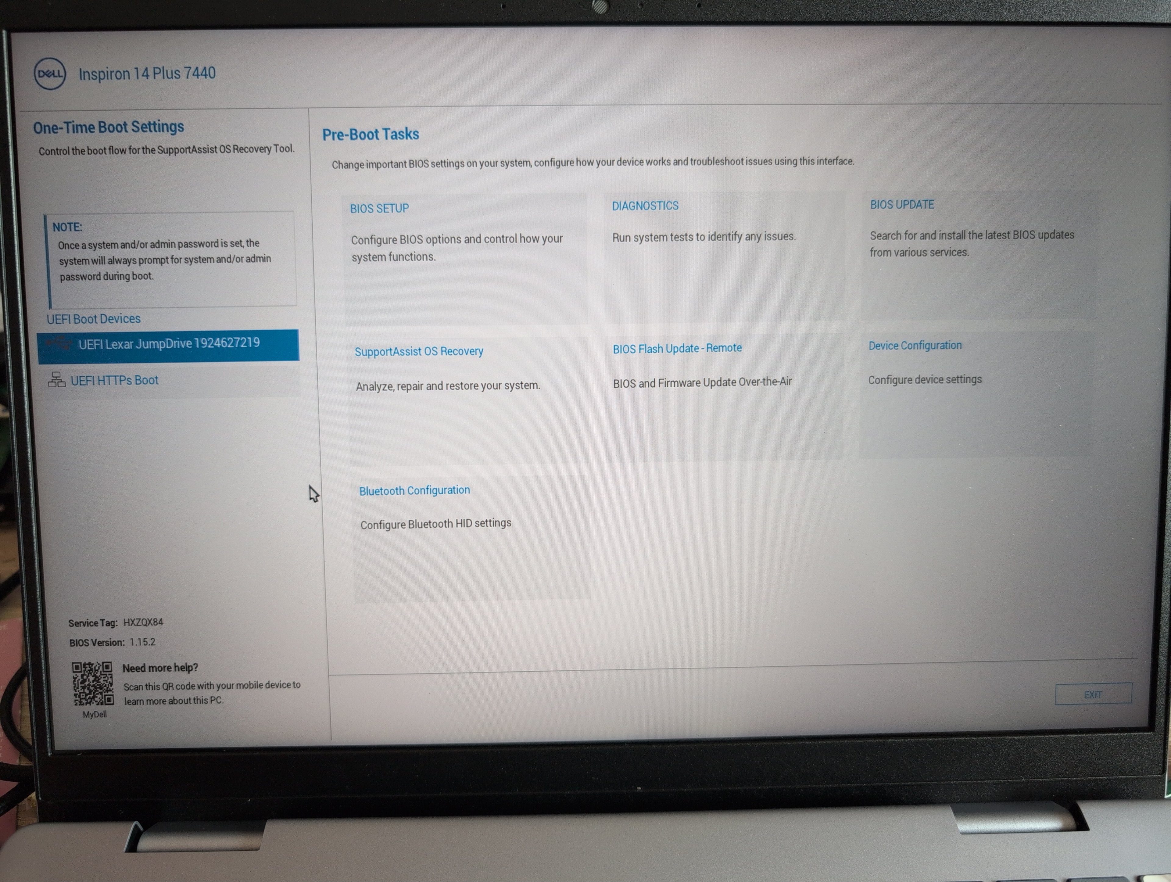

Ich stell euch gleich ein Foto rein, wo ihr das seht, was es da für Optionen gibt.
https://www.dell.com/de-de/shop/del...-laptop/spd/inspiron-14-7440-laptop/bn74714sb
Den hier!
Die SSD wird jetzt nicht mehr aufgeführt, da ich sie gelöscht habe. Das Laufwerk ist der USB Stick mit dem Linux drauf.

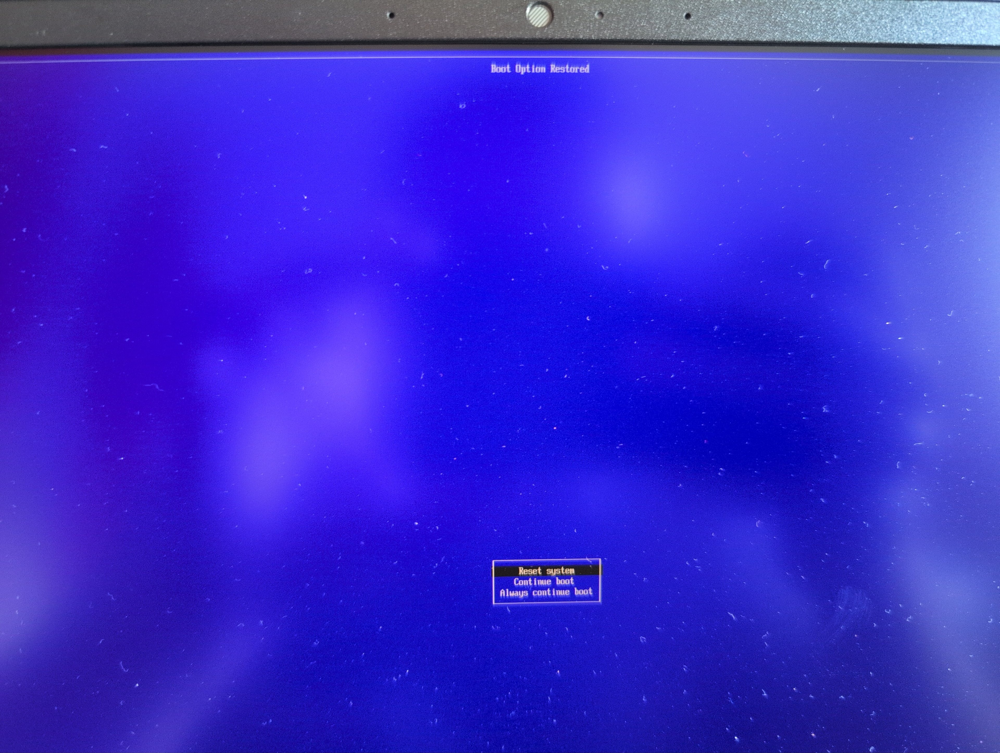

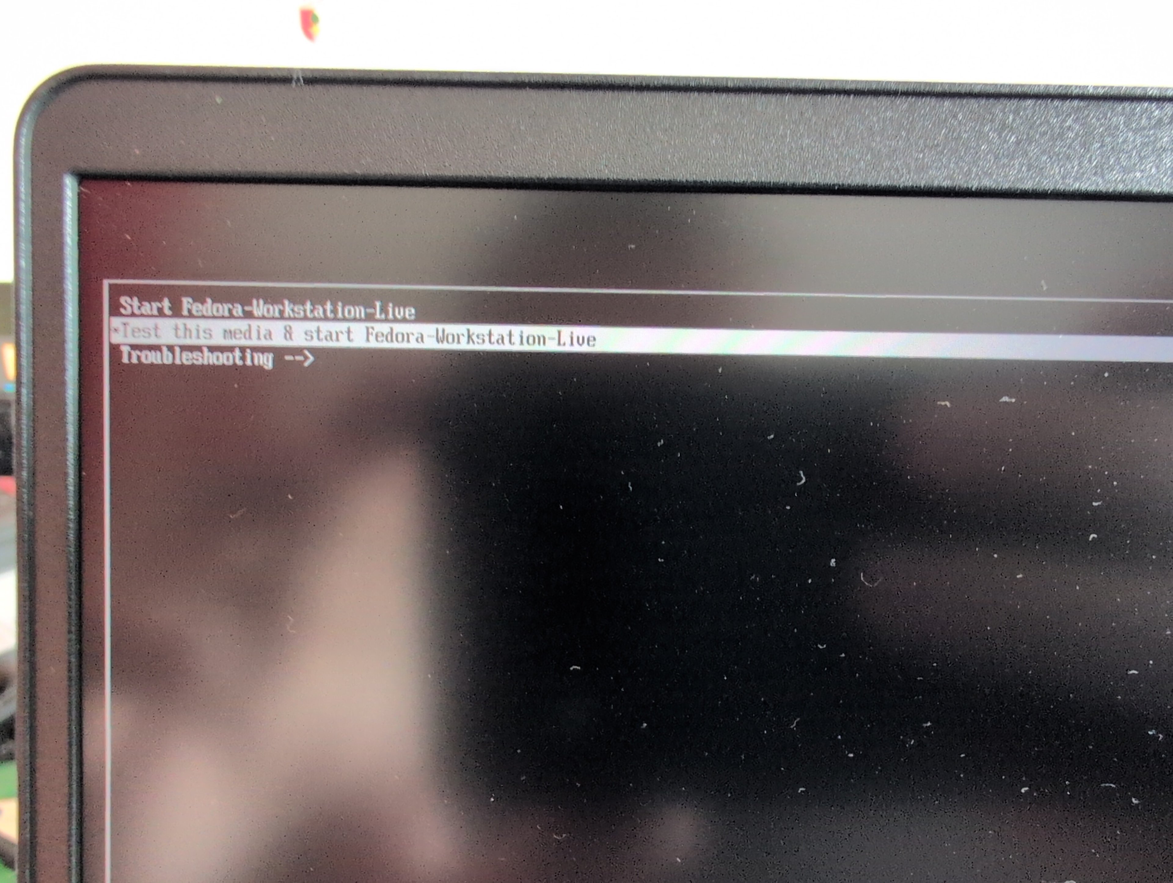

Wenn ich jetzt von dem Stick boote, kommen diese Bildschirme nacheinander.
Ausgewählt habe ich beim blauen Bildschirm "Continue Boot" und dann die erste Option beim Linux.

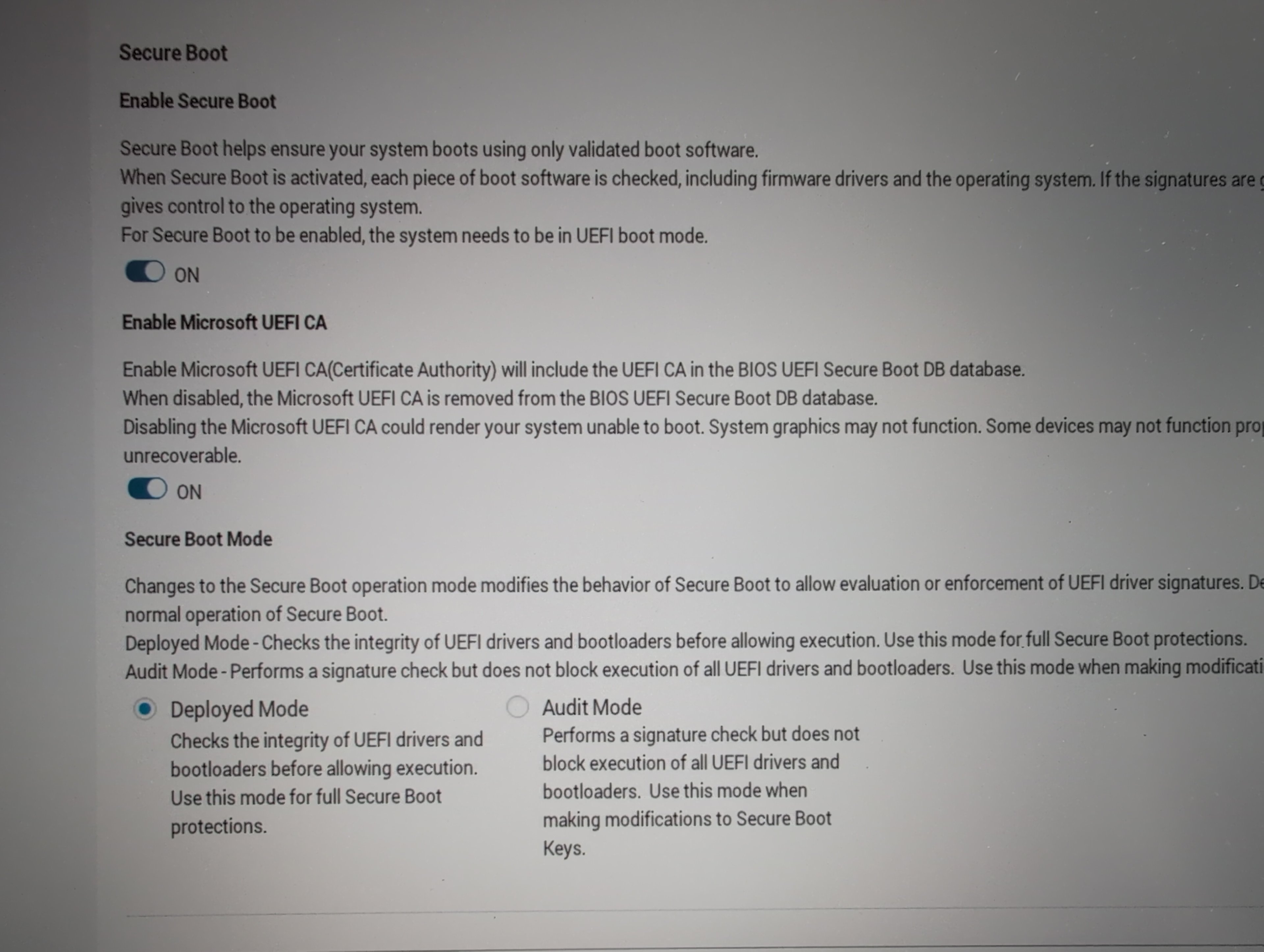

Hast du bei secure Boot mal audit mode ausprobiert?
Und probier vielleicht noch einen anderen Stick
Reaktionen: JumpingCat
Keine Änderung! Auch mit dem Audit Mode und einem weiteren USB-Stick gibt es keine Änderung.
