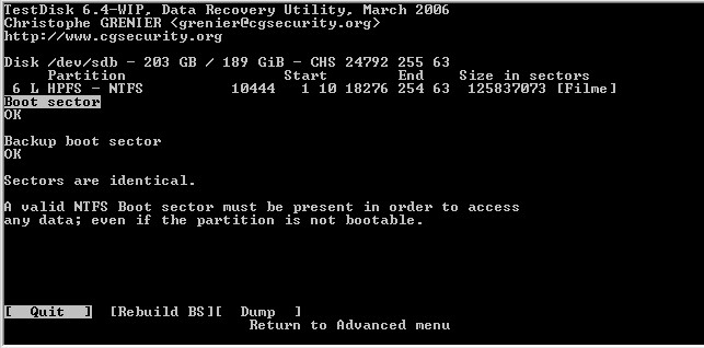

Bei den Partitionen gibt es ein Problem,
Filme und Spiele kann ich nicht öffnen, "kein Zugriff", leider hab ich kein .LOG File mehr von der [Backup BS] - Aktion da die Diskette nicht mehr gelesen werden konnte,
mache jetzt noch ein mal den [Search!] von dieser Festplatte, hier ist dieses Log:
Starte jeweils mal Testdisk unter Windows wenn es jetzt läuft und mache mir Screenshots.
Starte dazu Testdisk.
Wähle deine Festplatte und bestätige bei Proceed.
Bestätige bei Partition Table Typ Intel.
Gehe auf das Menü Advanced.
Wähle die betroffene Partition aus und bestätige mit Boot.
Setze mir einen Screenshot.
Mal sehen ob du den Bootsektor mit [Backup BS] reparieren mußt.
Gilt für beide Partitionen.
Vielleicht muß man da den Bootsektor noch reparieren.

hier sind die Screens
Gruß
Begreife ich jetzt nicht!
Ich hatte deinen letzten Log geladen und angeschaut.
Da werden alle drei logischen Laufwerke angezeigt mit einem defekten Bootsektor als found using backup sector.
Kannst du die Einstellungen bei Write nicht richtig übernehmen?
Hier ist das Eregbnis;

nee nee, ich hab schon die Einstellungen richtig übernommen,
hab's jetzt glaube schon 3 in der tieferen Suche durchlaufen lassen, brachte alles nichts.
Du hast gesagt dass der Head nicht standardgemäß ist, das könnte damit zusammenhängen, dass ich Arcronis DiskDirector zum Erstellen der Partitionen benutzt hatte, jetzt zeigte er die Partitionen ausgegraut an,
dann habe ich diesbezüglich gegoogelt und die Funktion "Partition wiederherstellen" bei Acronis entdeckt,
die ist aber anwendbar, wenn der Bereich unpartitioniert ist, also habe die logischen Laufwerke gelöscht und man glaubts nicht, der hat alles gefunden und auch den freien Speicherplatz richtig angezeigt, also habe ich die Änderung übernehmen lassen,
jetzt kann ich darauf zugreifen alles wunderbar :)

NTFS found using backup sector!, 12 GB / 12 GiB
D Linux LVM 59 1 1 1196 254 63 18281907
LVM2, 9360 MB / 8926 MiB
D Linux LVM 1197 1 1 9963 254 63 140841792
LVM2, 72 GB / 67 GiB
L HPFS - NTFS 1579 1 1 5222 254 63 58540797 [Projekte] <--sollte passen.
NTFS, 29 GB / 27 GiB
D HPFS - NTFS 1579 1 5 5222 254 63 58540793 [Projekte]
NTFS found using backup sector!, 29 GB / 27 GiB
L HPFS - NTFS 5223 1 1 9963 254 63 76164102 [Lager] <-- sollte passen.
NTFS, 38 GB / 36 GiB
D HPFS - NTFS 5223 1 6 9963 254 63 76164097
NTFS found using backup sector!, 38 GB / 36 GiB
Bestätige dann mit Enter.
Gehe da auf Write und bestätige mit Enter, y und OK.
Dann kommt ein Menü Boot.
Bestätige dort bei [Backup BS] auch mit Enter, y und OK.
Beende Testdisk und starte den Computer neu.
Achte auf chkdsk.
Wenn Autochk bei Systemstart kommt beende es.
Geht normal innerhalb von 10 Sekunden durch beliebigen Tastendruck.
Teile es mit.
Viele Grüße
Fiona

Hatte sich überschnitten.
Solange du kein chkdsk ausführst nimmst du keine Änderungen an deinen Daten in den Sektoren vor.
Ich habe dir erstmal oben alles unter Edit mitgeteilt.
Schaue es dir an.
Ich denke mal das Linux dieses verursacht hat mit dem Versuch einen Bootmanager zu installieren.
Viele Grüße
Fiona
Entschuldige, hab es vorher nicht gesagt, der hat nicht nur versucht einen Bootmanager zu installieren, er hats sogar geschaft.

Danke für die Hilfe, werde jetzt das Verfahren aus dem Edit versuchen.
GEIL :daumen:
hab alles so gemacht wie du geschrieben hast und promt kann ich auf beide logischen Laufwerke zugreifen, unglaublich, alles ist noch da. uhuuuhuu
mit der primären Partition hat es aber nicht geklappt, wahrscheinlich wegen dem Head 4, Acronis bring da auch nicht viel, nach "Partition wiederherstellen", wird 0 GB freier Speicher angezeigt und die Partition ist immer noch mit nem "x" versehen. Naja diese Partition ist mir jetzt nicht so wichtig, irgendwas musste ja durch Linux gelöscht werden.
Vielleicht versuche ich es jetzt nochmal.
ich kann mich nur wiederholen VIELEN DANK, super geholfen, super Forum, super Fiona :)
