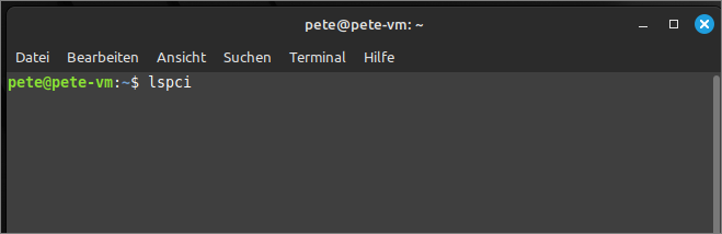

@fritz3
Terminal öffnen, dann lspci eintippen (l = kleines L wie Leo), Enter drücken.

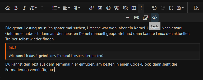

fritz3 schrieb:
Wie kann ich das Ergebnis des Terminal Fensters hier posten?
Du kannst den Text aus dem Terminal hier einfügen, am besten in einen Code-Block, dann sieht die Formatierung vernünftig aus
