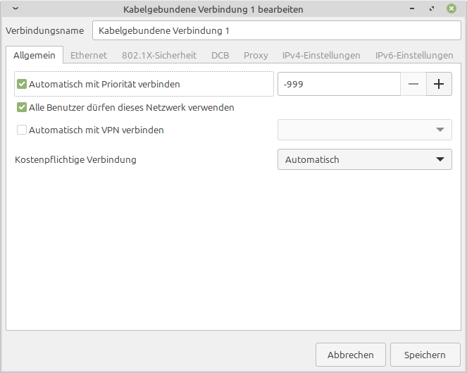

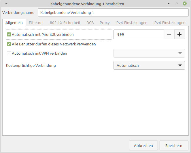

an alle: Nun funktioniert es plötzlich wieder. Ich habe in den erweiterten Netzwerkeinstellungen kostenpflichtige Verbindung von Automatisch auf Nein gesetzt, aber dort war ich nie bei.
Danke für die schnelle Unterstützung.
Reaktionen: Tanzmusikus

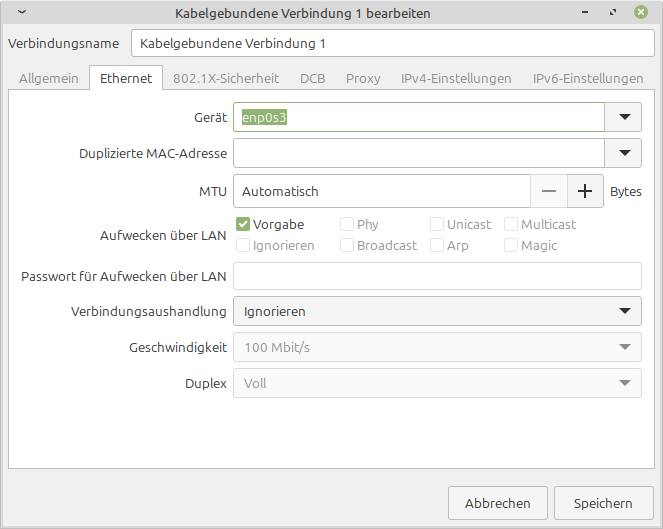

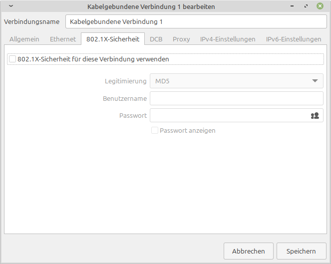

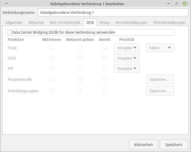

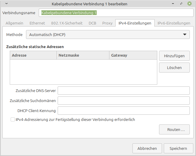

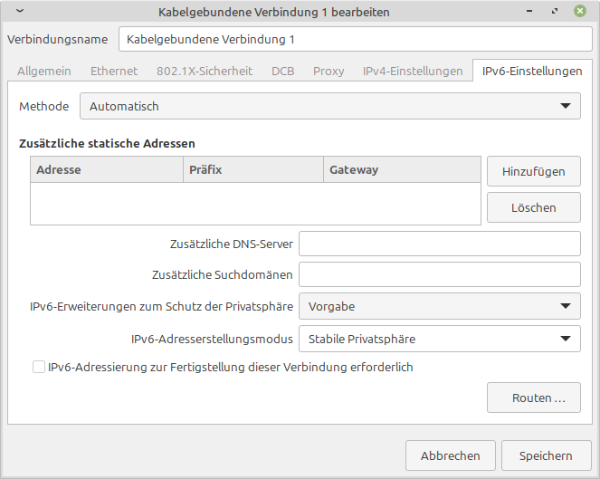

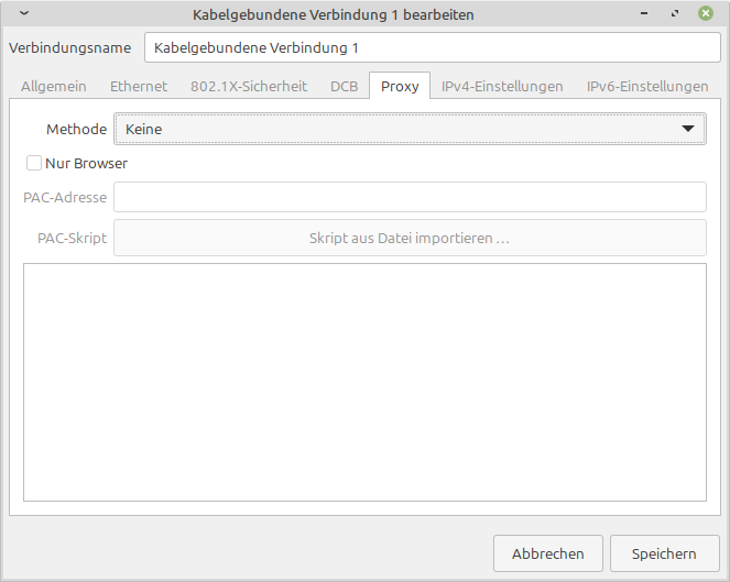

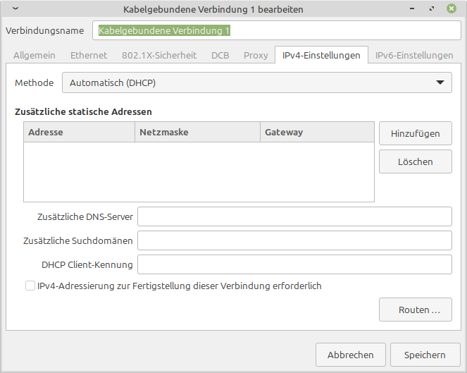

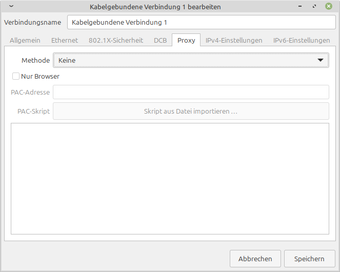

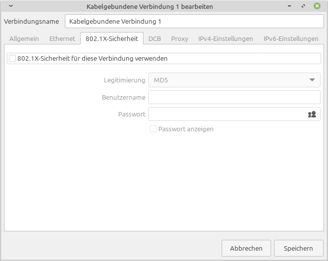

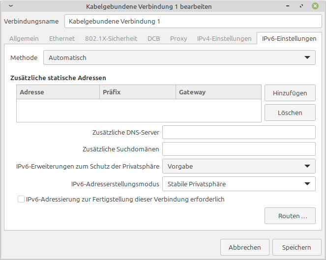

Tja, vielleicht hat das ein Programm (z.B. Ubuntu Pro?) eigenmächtig eingetragen.
So bzw. so ähnlich sollten die Einstellungen standardmäßig aussehen.
"enp0s3" in Bild kann einen anderen Namen haben.

@Tanzmusikus Das weiß ich nicht. Auf was steht es denn standardmäßig?
Mit Ubuntu Pro habe ich unter Mint doch nichts zu schaffen?
War auch der Grund, warum ich Ubuntu gleich wieder fallen lassen habe.
@Lotsenbruder Ich habe vorher mit wine experimentiert, weil ein Programm partout nicht starten wollte und es immer noch nicht tut. Habe aber immer in der Anwendungsverwaltung installiert und deinstalliert.
Wenn dies Auswirkungen auf das Netzwerk gehabt hat, dann war das eine unerwünschte Nebenwirkung. 😙
Post hat sich mit dem von Tanzmusikus überschnitten.
@Tanzmusikus Das ist doch mal was, worauf ich in Zukunft man zurückgreifen kann.
Also hatte die "kostenpflichtige" Verbindung evtl. nichts damit zu tun und Mint hat sich selbst repariert? Gibt es so was? Denn hier steht auch in der Geschwindigkeitsaushandlung (die ich testweise verändert habe, als es nicht ging) wieder was anderes drin, im Grunde überall das selbe wie bei dir, außer die kostenpflichtige Verbindung, die steht noch auf Nein (kann ja nicht schaden, ich habe nur kostenlose Verbindungen 😁).
Dann vergiss es. War nur eine vage Vermutung.
Schau dir die Screenshots in Beitrag #8 an.
Die "Kostenpflichtige Verbindung" scheint bei dir irgend etwas zu bewirken.
Nutzt du ein VPN oder eine mobile Übertragung (LTE/5G)?
