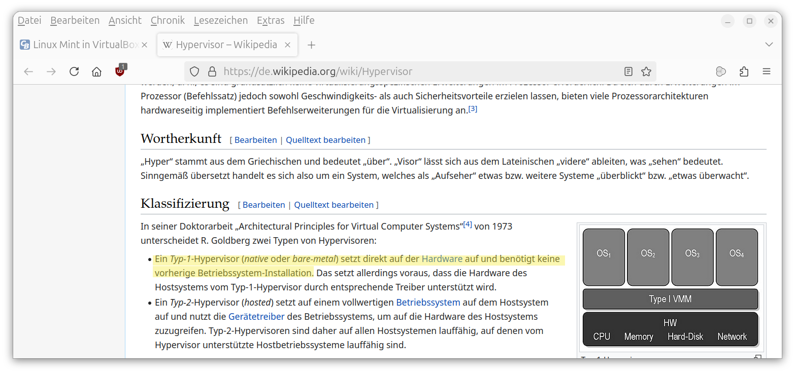

Keylan schrieb:
Laut dieser Definition (auf die ich mich bezog) ist es das nicht.
Keylan schrieb:
Entscheidend ist nach meinem Verständnis der direkte Zugriff auf sämtliche Hardware ohne Zwischenschicht.
Ist ja bei Virtmanger/Qemu auch nicht out of the box gegeben. Um direkt auf eine Grafikkarte zugreifen zu können muss man ja einiges veranstalten.
Wie gesagt, kenne ich mich mit den Details bei KVM nicht aus, aber der markierte Teil steht nicht im Konflikt mit dem Fakt, das Hyper V ein level-1 Hypervisor ist.
Bei KMV verlasse ich mich einfach auf die Aussage, das dieser (genau wie Hyper V) überall als level 1 Klassifiziert ist.
Wie kriege ich denn Hyper V auf die Kiste, ohne vorher Windows zu installieren?
Gruß
R.G.
Keylan schrieb:
Hier werden die level Vergleichen und auch Beispiele aufgeführt.
Das steht doch auch wieder Bullshit:

Tja, die Welt ist nicht immer schwarz und weiß. Und auch für die Fehlerfreiheit des Artikels bin ich nicht Verantwortlich. Den KVM Part hatte ich übergangen.
Aber es ist etwas speziell bei KVM, Da als Bestandteil von QEMU level 2, für sich genommen aber nach Definition level 1. Wiki
Es hängt wie schon zuvor geschrieben nicht von der Software selbst, sondern von der Einrichtung ab.
Mit Proxmox VE betreibt man KVM als level 1 Hypervisor. Mit QEMU wohl idr. als level 2.
War mir bisher auch nicht bewusst, und ich hatte mich einfach auf die Klassifizierung verlassen, obwohl ich nur QEMU/KVM nutzte.

foofoobar schrieb:
Das kann auch alles kvm, aber das ist laut dieser Seite ein Typ 2.
Hm? Meinst du die verlinkte Seite? Dort steht doch bei KVM: "It is sometimes confused with a type 2 hypervisor." Man muss sich nur den Verzeichnisbaum der Linux-Kernel-Sourcen anschauen, um zu sehen, dass KVM integraler Bestandteil des Kernels ist. Das gilt für die VMware und VirtualBox-Module nicht.
Die Unschärfe kommt doch schlicht daher, dass bei der Definition von Typ 1- und Typ 2-Hypervisoren in der Doktorarbeit von Robert Goldberg die IT eine komplett andere war als heute. Und man kann daher zurecht die Frage stellen, warum man diese Bergriffe heute noch verwendet, owohl die Trennung heute weit weniger strikt ist.
Für mich bedeuten die Begriffe:
Typ 1: Ist das Betriebssystem
Typ 2: Benötigt ein Betriebssystem
