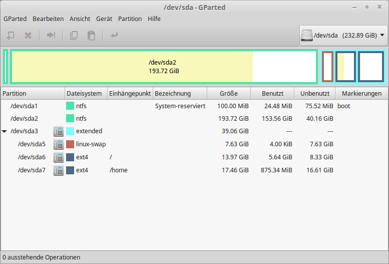

Könntest du bitte einen Screenshot der Partitionsverteilung in GParten machen (GParted muss vermutlich via Paketmanager nachinstalliert werden)? Ansonsten lass mal
Code:
sudo grub-install /dev/sda
laufen (bzw. ggf. sdb statt sda, je nach Bezeichnung der Platte, von der gebootet wird).
was wenn grub installiert wird , kann ich dann noch windows benutzen , nicht dass es gelöscht wird .
hier das screenshot
habe diesen befehl sudo grub-install /dev/sda eingegeben ,dann neustart , habe wieder keine auswahl bekommen .:confused_alt:
  • Bildschirmfoto vom 2015-10-04 16:31:34.png
Das sieht ja sehr gut aus! Nein, Windows wird nicht gelöscht, nur der Bootmanager wird neu geschrieben, was die Lage ja nur verbessern kann, nachdem derzeit kein Windows-Eintrag dort vorhanden ist.
