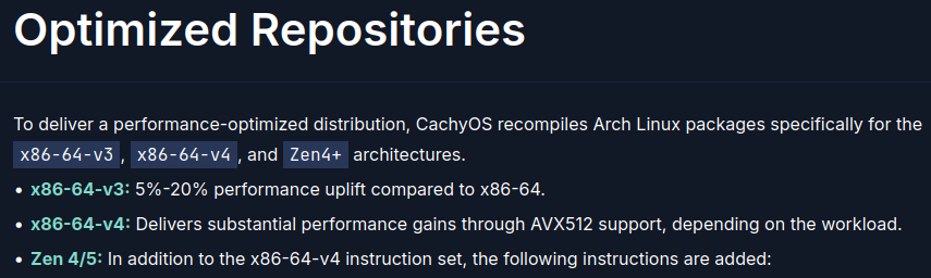

CachyOS gibt selber zwischen 5-20% Performancegewinn an, durch die gezielt Kompilierung für x86_64v3 statt generischem x86_64(v1).
https://wiki.cachyos.org/features/optimized_repos/

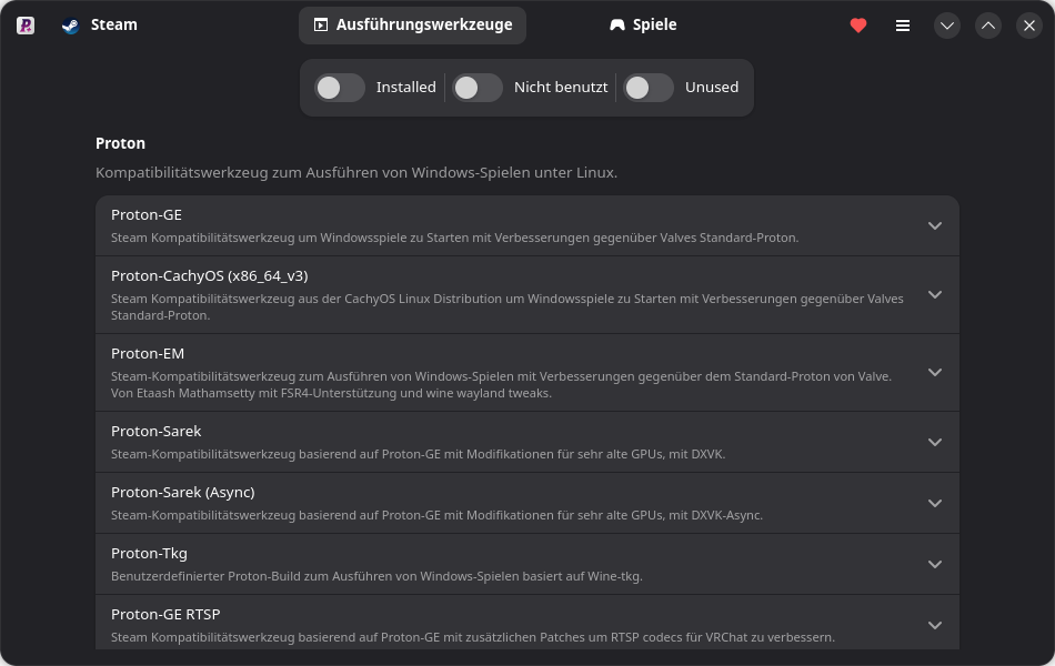

Wobei man die von CachyOS optimierte (Compilter-Flags, zusätzliches Patches) von Proton prinzipiell auch mit jeder anderen Distribution verwenden kann.
Einfach sowas wie ProtonPlus installieren, worüber man die Protonversionen/-varianten für Steam, Heroic, Lutris und die jeweiligen Spieleinstellungen zentral verwalten kann.
