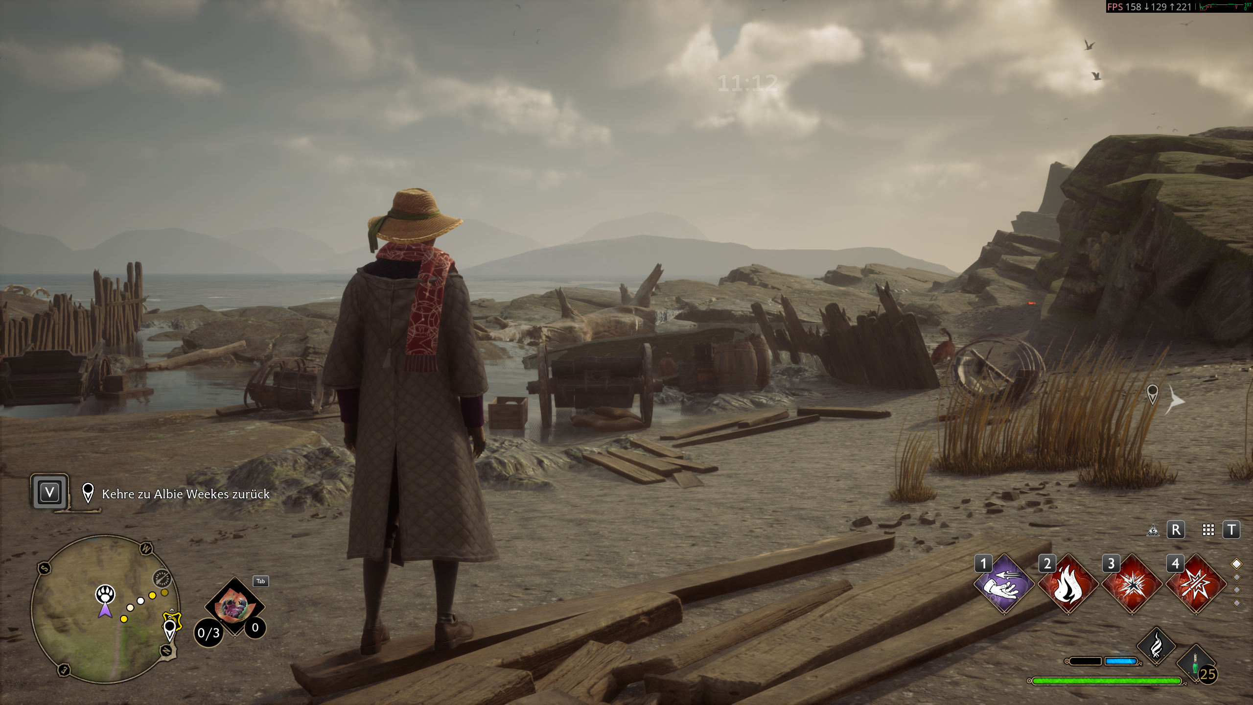

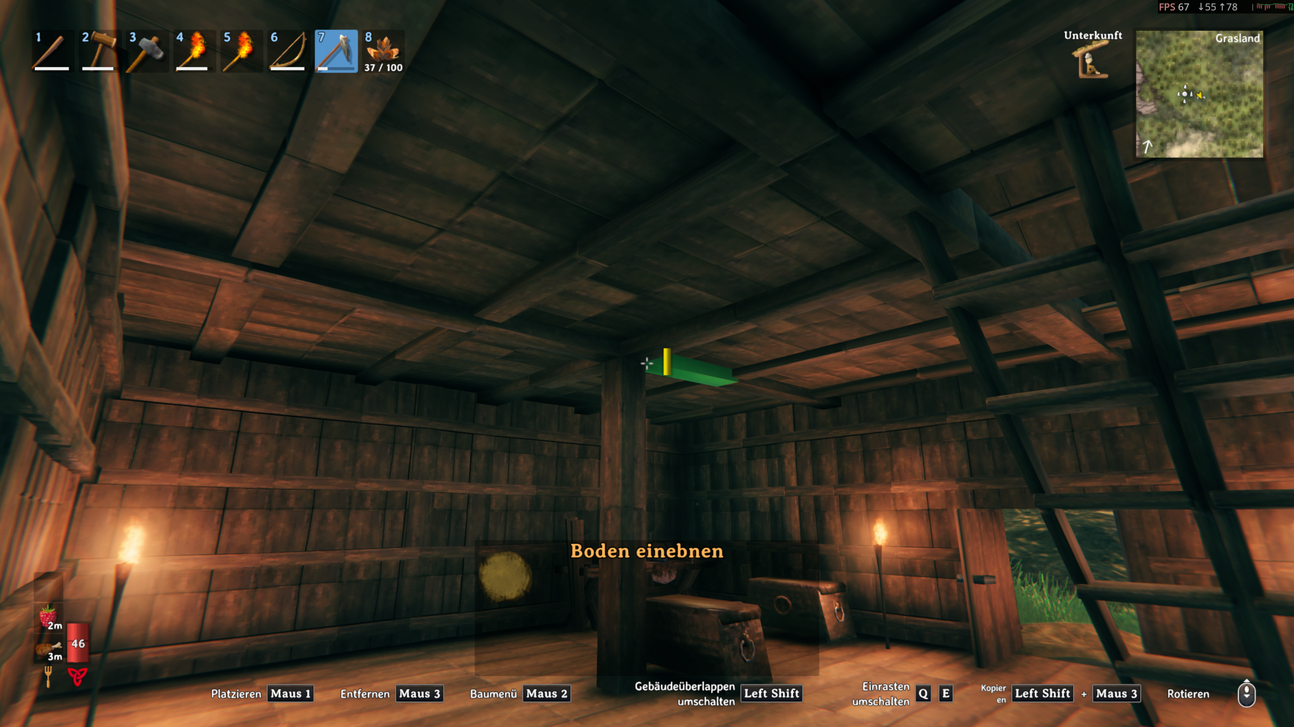

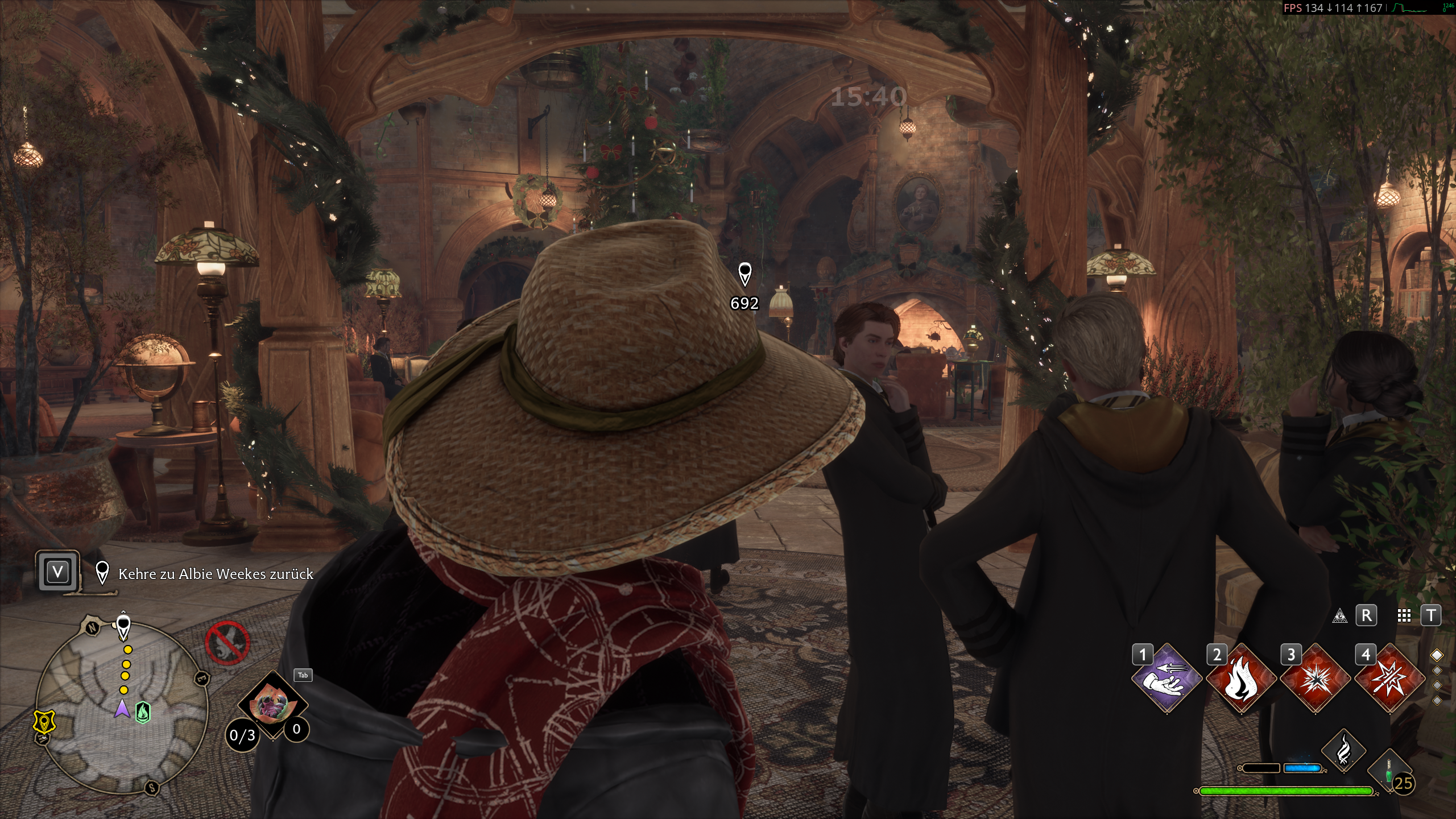

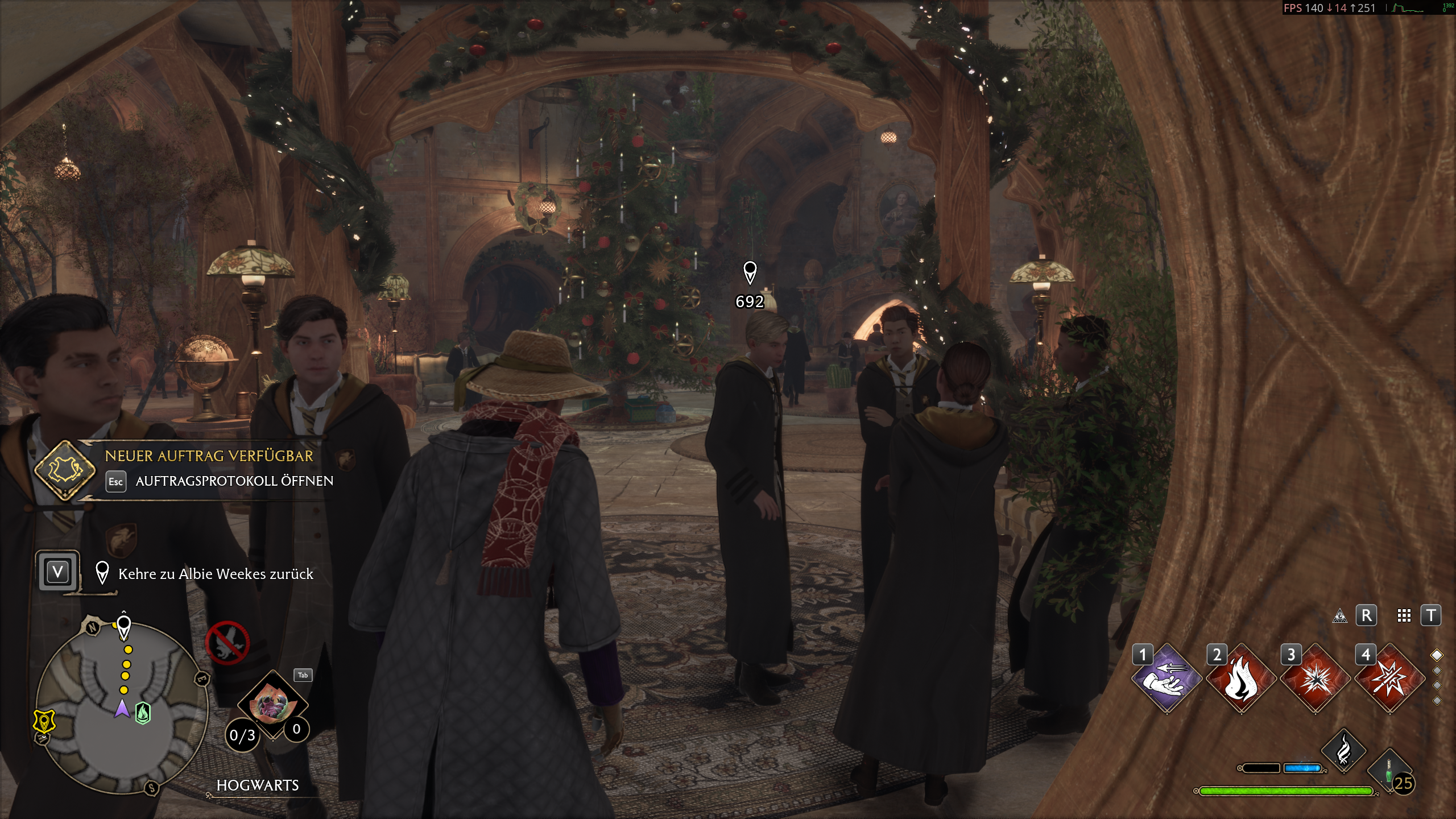

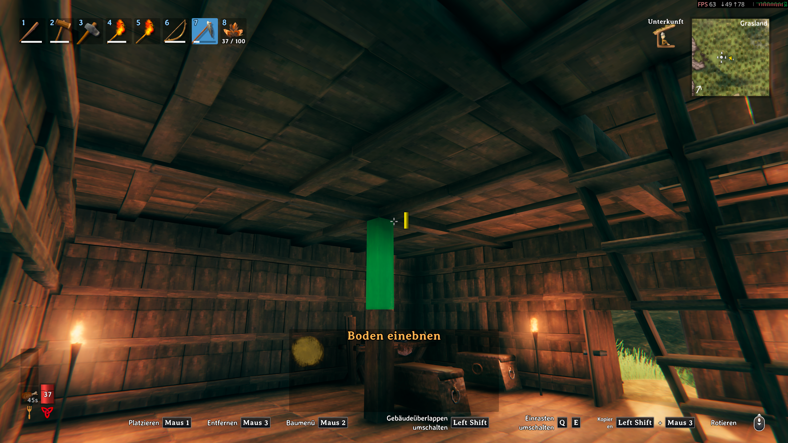

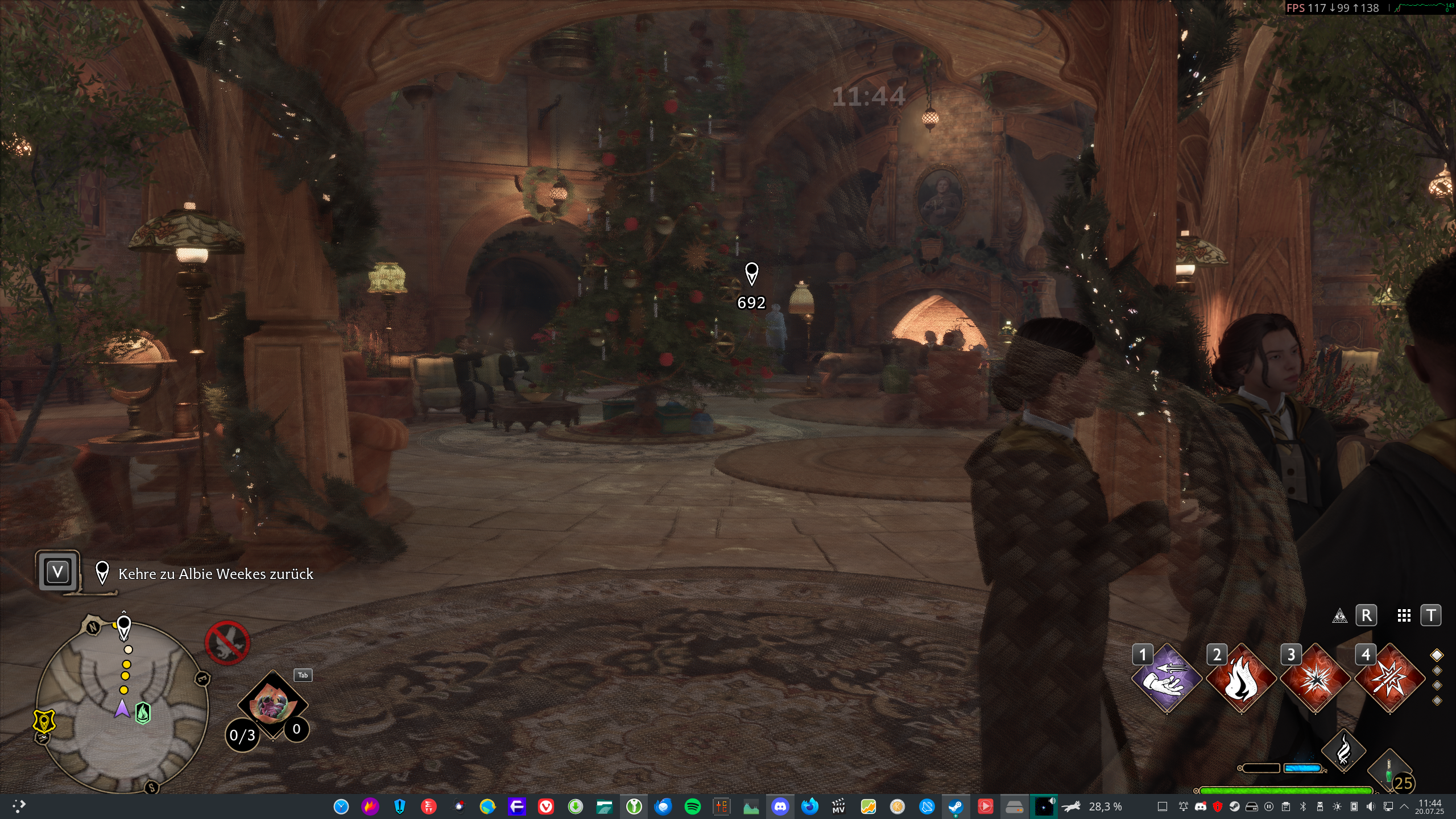

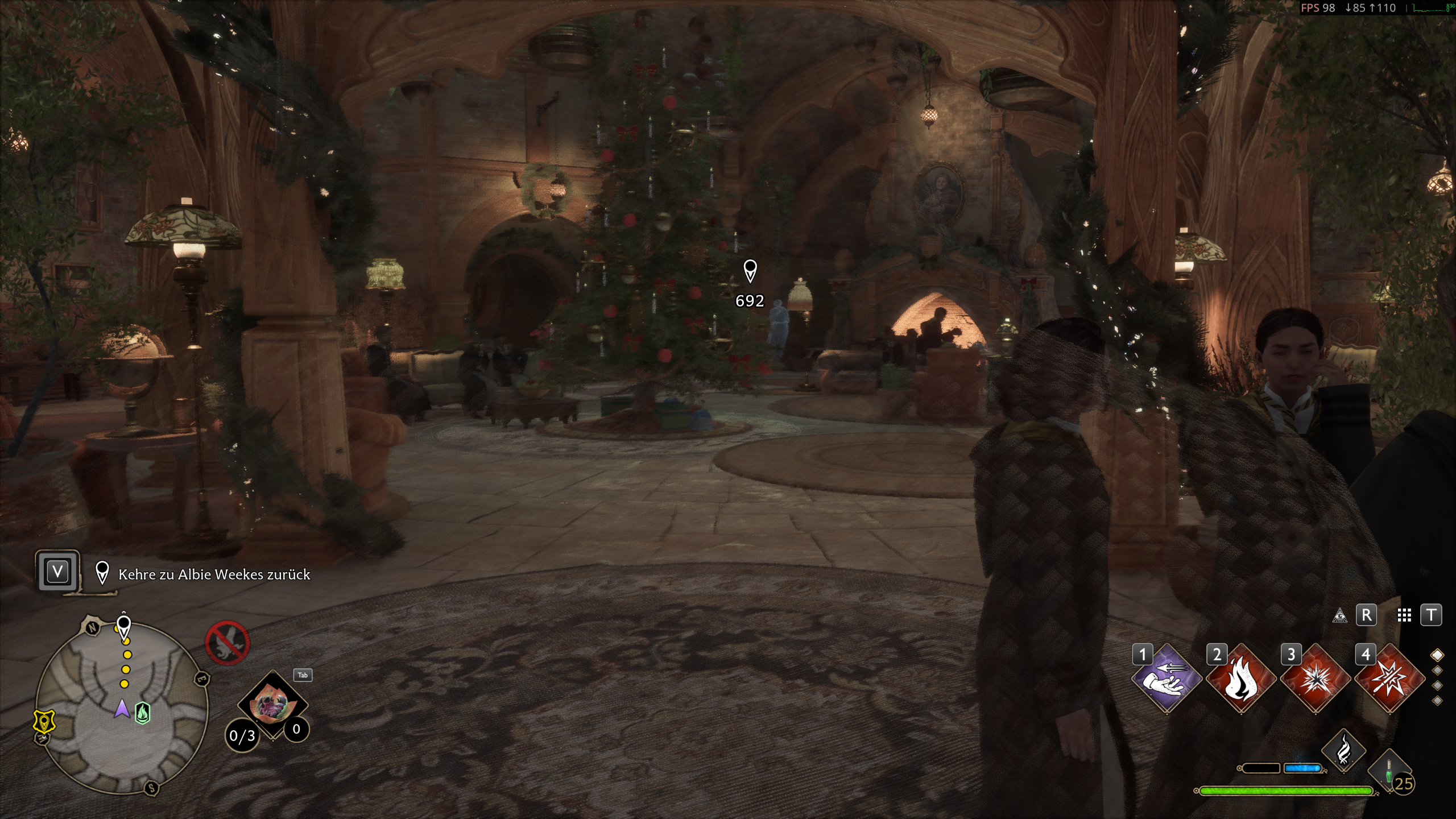

Ich habs letzt tatsächlich auch mal getestet, ich hatte Screenshots gemacht. und am Manjaro wie ich es "dauernutze" habe ich dafür nichts besonderes anders als sonst gemacht (nur dafür extra möglichst alle Programme nebenher aus natürlich sowie unter Cachy wie installiert..
Und ich habe mehrmal gegengecheckt und nochmal die Einstellungen geprüft.
Manjaro 1:
CachyOS 1:
Das war noch der Fall, wo es am geringsten Unterschied gab.
CachyOS 2:
Manjaro 2:
(Mein Manjaro System ist schon ne ganze weile am laufen und updaten (rolling release halt)
Valhalla war ziemlich gleich
Cachy 3:
Manjaro 3:
Aber fragt mich bitte nicht nach Software versionen und alles
ist einfach das jeweilige System, wie es gerade zu bekommen ist, beides Wayland und beides KDE
Edit:
Aaaachso:
5800X3d
7900XT
32gb RAM 3200MT/s
(Das die Taskleiste bei dem einen im vordergrund war... keine Ahnung, war mir da gerade nicht wichtig )
Edit:

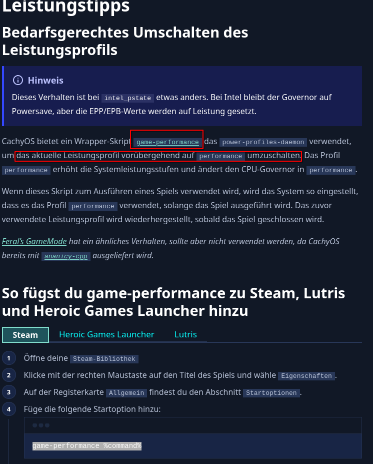

Ich habe bei CachyOS mal in die Wiki geschaut und auch weil das jemand erwähnte, das es einen vorgesehenen Startparameter gibt:
https://wiki.cachyos.org/de/configuration/gaming/
Ebenso solle man solange es keine Probleme gibt für alles als Voreinstellung die Proton Version von Cachyos einstellen. das habe ich auch gemacht.
hat sich gelohnt:
Screenshot vom selben Save
Jetzt muss ich aber auch nochmal checken, ob ich nicht zum selben Ergebnis komme mitm Performance Governor unter Manajr. Neu wäre das ja nicht, dafür gibt ja Gamemoderun und das der Performance Governor zu mehr FPS führt ist mir auch nicht neu.
Edit:
So, jetzt Manjaro mit gamemoderun als Startparameter (nutze ich nicht immer)
Zu erkennen ist, das nach den empfohlenen Kniffen unter CachyOS und ebenso den Kniff anwenden unter Manjaro, das sie sich ziemlich genau auf dem selben punkt an FPS treffen.
Ich hatte mich echt schon gewundert warum da so ein großer Unterschied war un gerade in die andere Richtunng als die Berichterstattung erwarten ließ.
