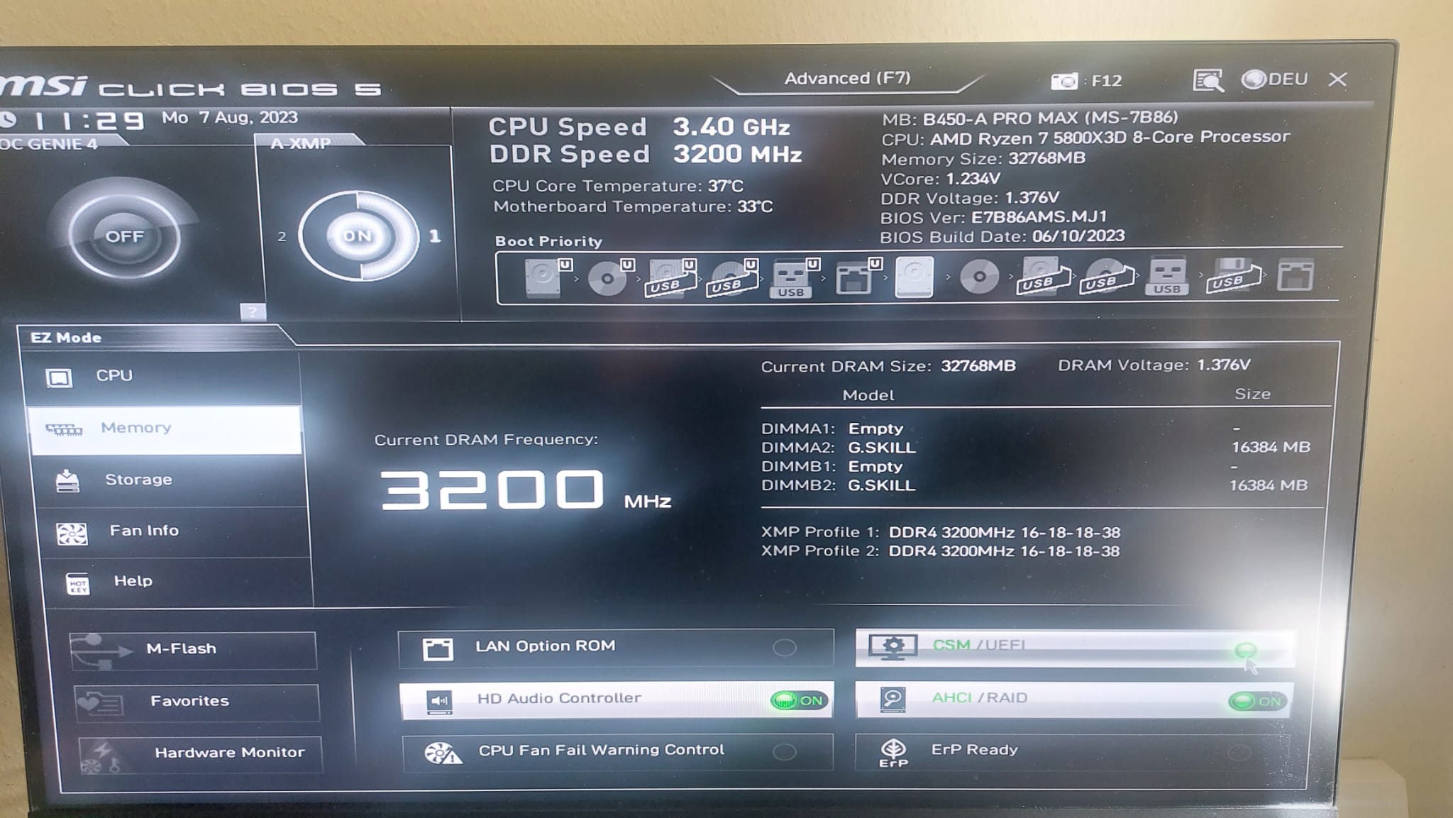

Ja, ist leider definitiv noch MBR. BIOS stehet auch auf "Legacy+UEFI"
