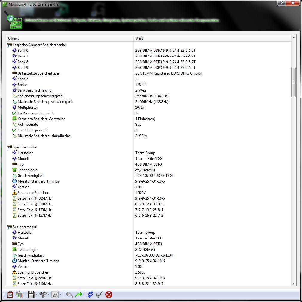

Nur weil beide Seiten bestückt sind, muß das nicht zwingend ein Dual-Rank Riegel sein. Zu DDR1 Zeiten hatte ich beidseitig bestückte Riegel, welche Single-Rank waren.
Als Software zum auslesen bietet sich auch Sisoft Sandra an. Dual-Rank Riegel sehen da so aus:
