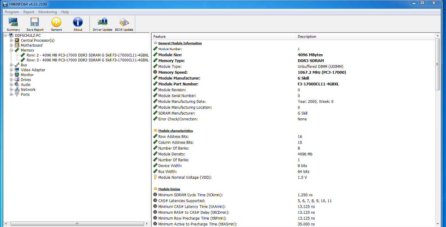

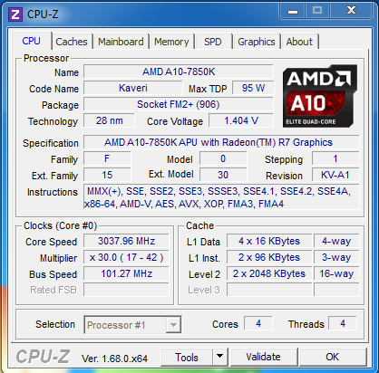

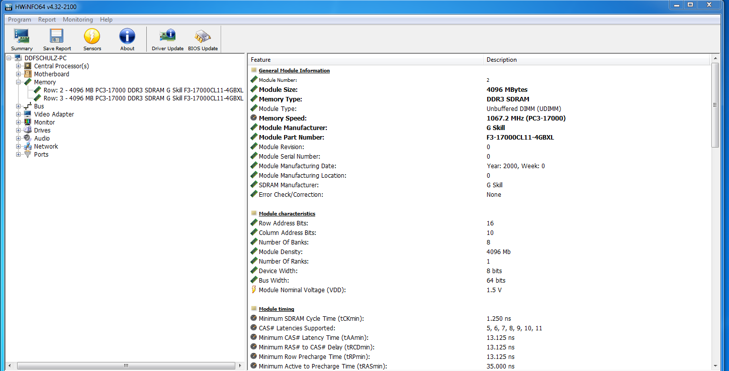

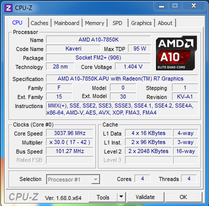

Rückmeldung der Entwicklung von AIDA64: das Tool liest die Information aus dem SPD der Speichermodule aus, die Angaben sind somit korrekt.
Damit kann ich sagen, (heute mit HWiNFO64 ausgelesen) dass DIESER Speicher (2x 4GB G.Skill RipjawsX 2133MHz CL 11-11-11-30), wenn Single-Sided (so wie meiner :() leider nicht Dual-Rank ist.
