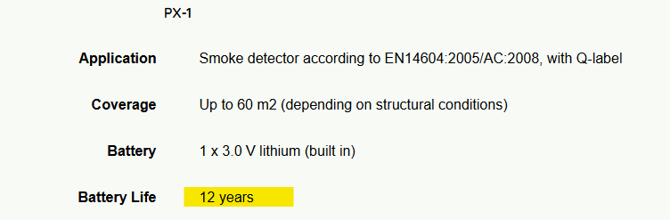

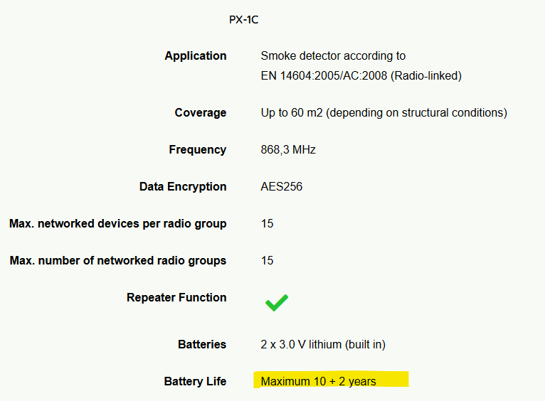

Ich zitiere hierzu einfachheitshalber Pyrexx..
Ein kleiner aber wichtiger Unterschied zwischen einer festen Zeitangabe und "bis zu", trotz der doppelten Kapazität der Batterie bei dem Funkmelder.

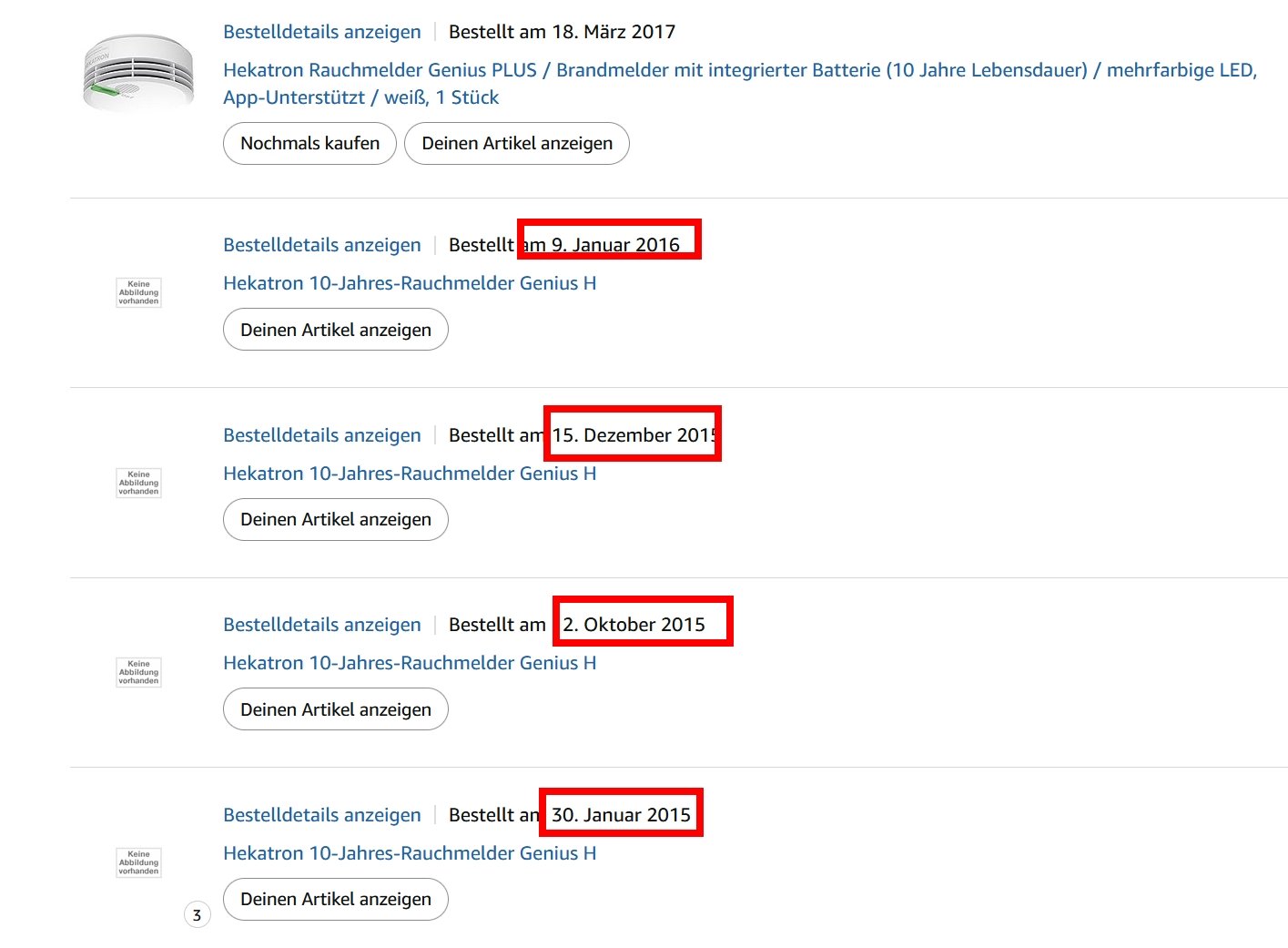

xexex schrieb:
Die "normalen" Rauchmelder für den Privatgebrauch sind rein passiv, die Lebensdauer ergibt sich ausschließlich aus der Lagerfähigkeit der eingesetzten Batterie.

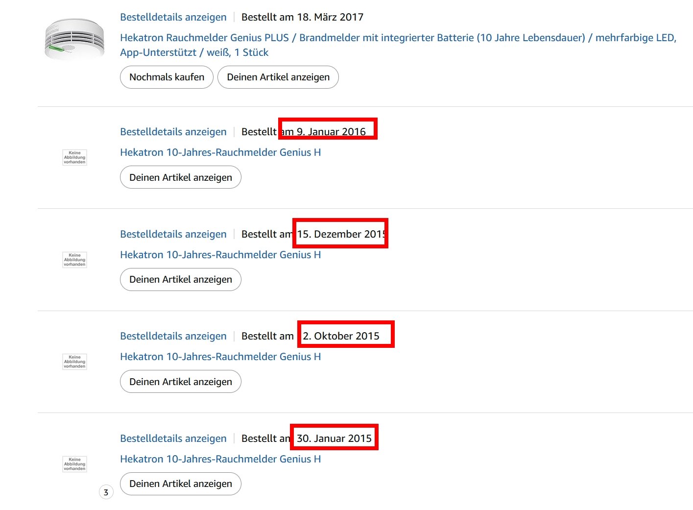

genius H hatte KEINE app anbindung (audiolink, o.ä. nix davon) und keine (auch keine optionale) funkvernetzung.
keiner davon lebt noch, batterie war nach ~5 jahren durch
PS: genius plus oben drüber (nicht funkvernetzt, prüfung 1x ährlich wie im handbuch) auch tot, der hatte auch kein funk.
PPS: nicht nur bei amazon gekauft auch in brandschutz fachshops. d.h. aus verschiedenster lagern ware bekommen.
und nochwas: lustigerweise haben die melder, die funkvernetzt sind von hekatron bei uns eher ~6 jahre gehalten und die die nicht vernetzbar sind ~5 jahre.
