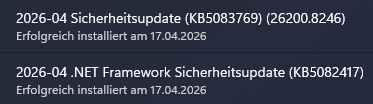

Mr. Poe schrieb:
Komisch, hier heut das selbe mit amd gpu
https://www.computerbase.de/forum/t...elevent-hardwarefehler.2269981/#post-31452228
@Miep199 @EindeutigAMD habt ihr die tage mal windows updates installiert?
