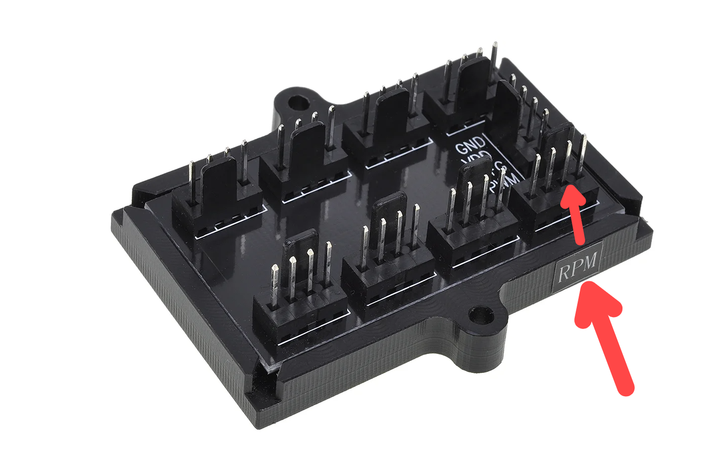

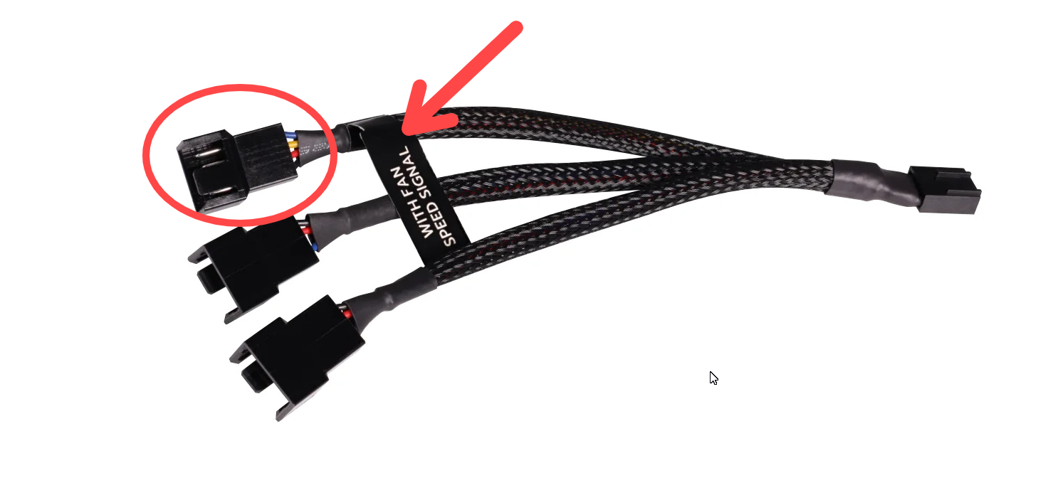

PWM Lüfter drehen voll auf, wenn das Tachosignal nicht anliegt. Daher mal Splitter prüfen und ggf. dein Hub. Manchmal kann es passieren, dass einer der führenden Kabel nicht richtig eingesteckt ist.
Was bedeutet das? Mit einem Splitter oder Hub wird nicht von jedem Lüfter das Tachosignal übergeben, sondern immer nur von einem davon. Hierzu ist an solch ein Splitter oder Hub immer ein Anschluss extra gekennzeichnet. Bei einem Splitterkabel erkennt man es auch an die volle Belegung der vier Pins, denn die anderen haben nur drei Pins, weil das Tachosignal nicht von jedem Lüfter zurückgegeben wird.
Unter bestimmten Umstände kann auch der Lüfter eine Macke haben und gibt zeitweise kein richtiges Tachosignal ab. In solch einem Fall muss der Lüfter nicht zwingend ausgetauscht werden, es reicht aus, einfach eines der anderen Lüfter an solch einem führenden Anschluss anzuschließen.
Also um es nochmal besser zu beschreiben, mit PWM Splitter oder Hubs werden alle Lüfter per PWM geregelt und damit diese Regelung stattfinden kann, wird das Tachosignal von einem Lüfter benötigt.
Ashampoo_Snap_Freitag, 5. September 2025_18h17m47s.png Ashampoo_Snap_Freitag, 5. September 2025_18h16m40s.png
Sollte daran kein Lüfter angeschlossen sein oder das Tachosignal aus irgendein Grund vom Lüfter nicht ausgegeben, dann drehen die Lüfter mit PWM Regelung mit der vollen Drehzahl. Hatte auch mal solch ein Fall und in meinem Fall, lag ein Wackelkontakt am Stecker vor.
Das Tachosignal darf mit einem Splitter oder Hub auch nur von einem Lüfter zurückgegeben werden und nicht von allen Lüftern!
