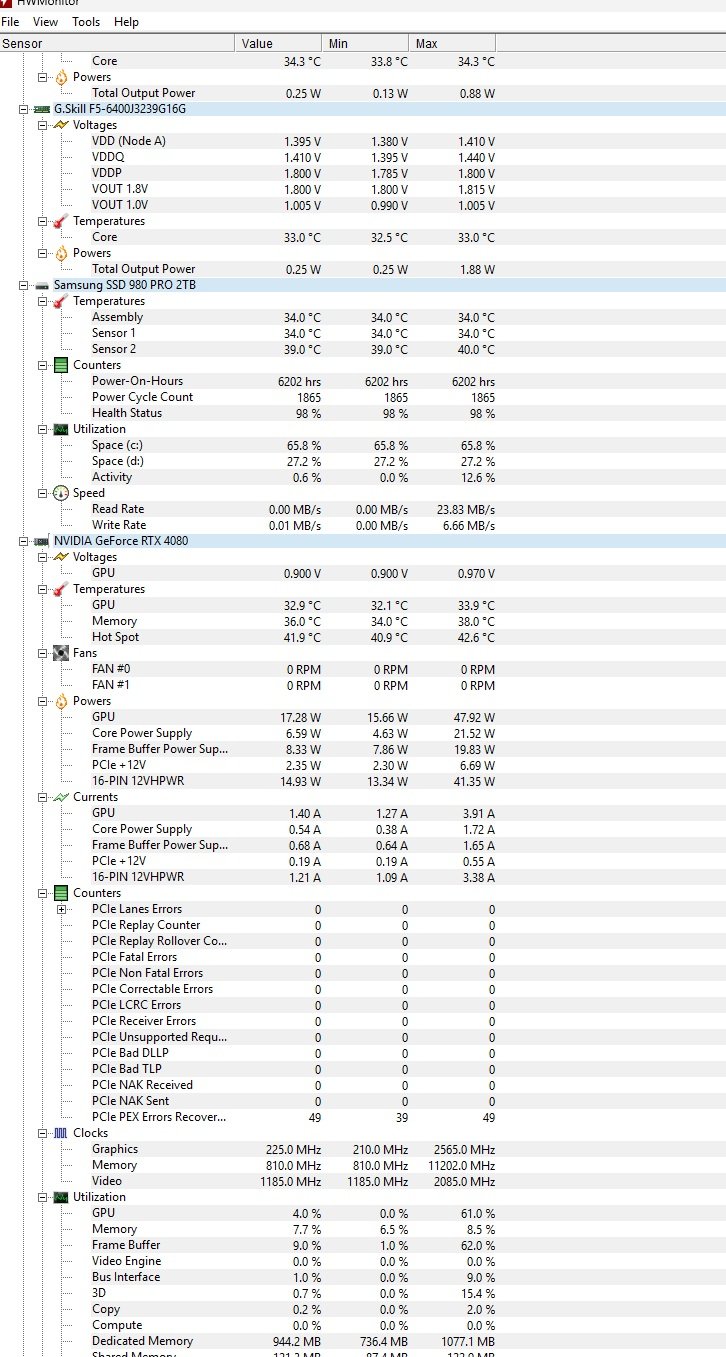

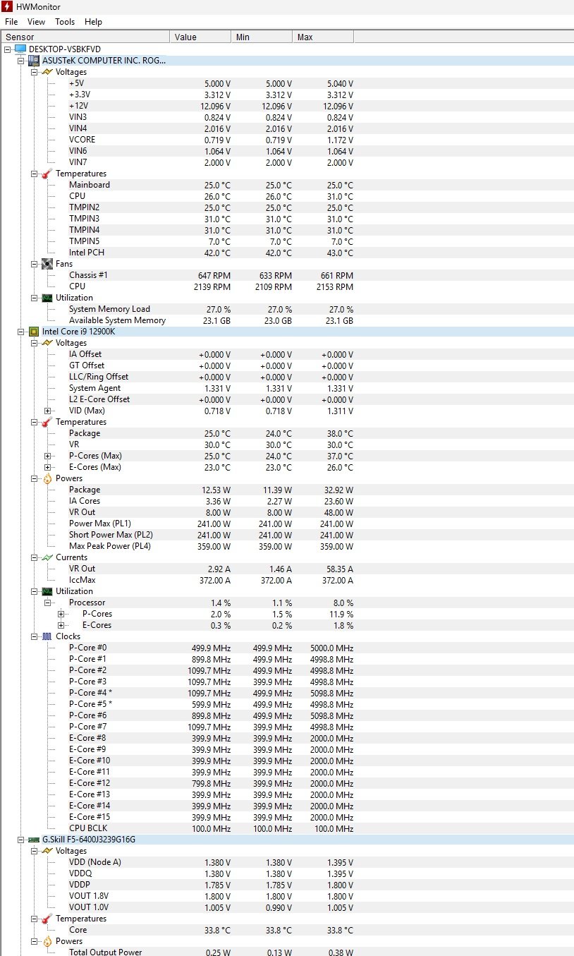

Im Moment bleibt die dauerhaft auf Highspeed. Temperaturen sind alle niedrig.
kartoffelpü schrieb:
Wie sehen denn die Temperaturen aus?
Niedrig
HWMonitor zeigt das an.

Irgendein Update gemacht? Bios Update? Windows Update? Wie kontrollierst und steuerst du deine Lüfter?
