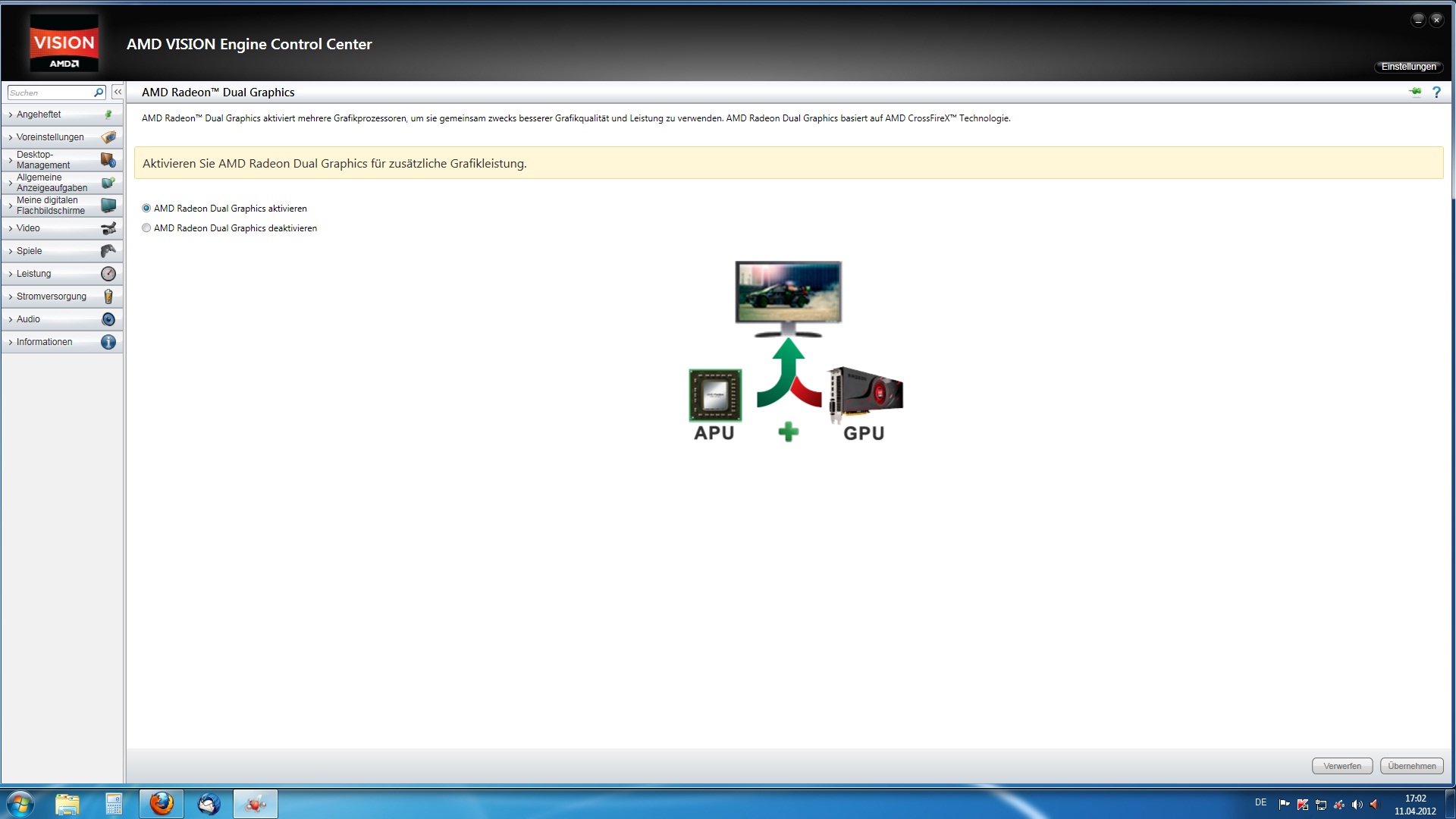

Nein so einfach wird mir das nicht gemacht er sagt zwar er würde Dual Graphics nutzen. Benutzt aber nur die Graka der Cpu. Die HD 6670 wird nicht von ihm benutzt.
Der Windows Leistungindex von den Grafikkarten wurde von 7,2 auf 6,4 heruntergestuft.

Tja im AMD Vision Engine Control Center steht standard. Ich habe keine Ahnung wie man ein extra Profil für Spiele erstellt. Wäre gut wenn mir jemand sagen könnte was sich denn bei solchen Spielen empfiehlt einzustellen.

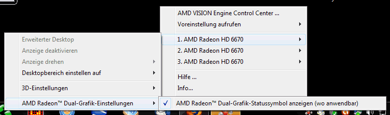

Wird bei dir im z.B. Benchmark Heaven angezeigt, dass "Dual Graphics" aktiv ist? Gilt natürlich auch für Crysis, wenn Dual Graphics unterstützt wird und aktiv ist.
Du kannst dir das anzeigen lassen , indem du das "CCC" aufrufst und in der Taskleistre auf das Icon mit der rechten Maustaste klickst ---> siehe Screenshot!

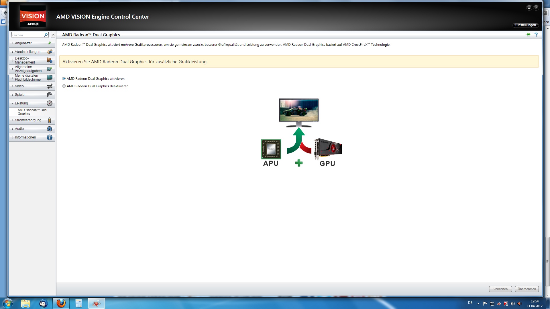

Hier die Vereinigung der GPUs:

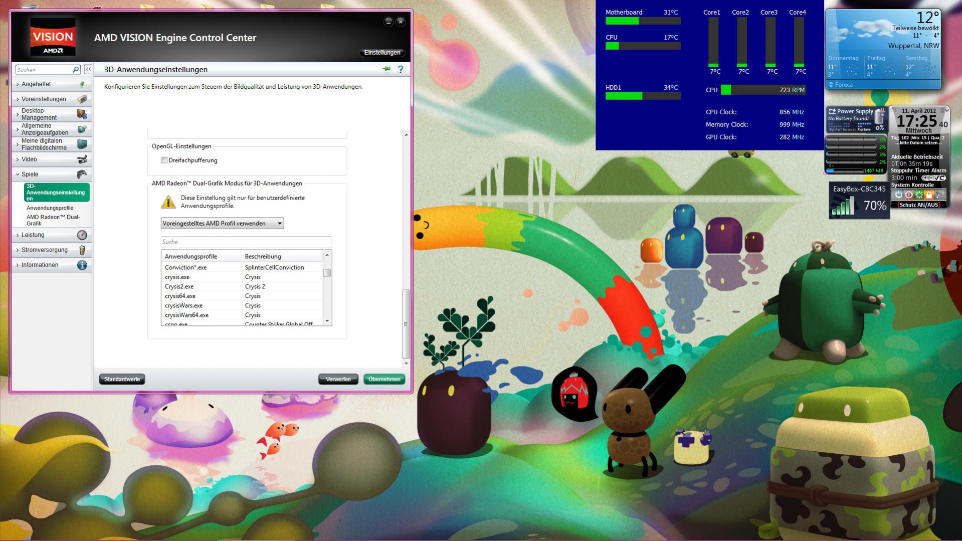

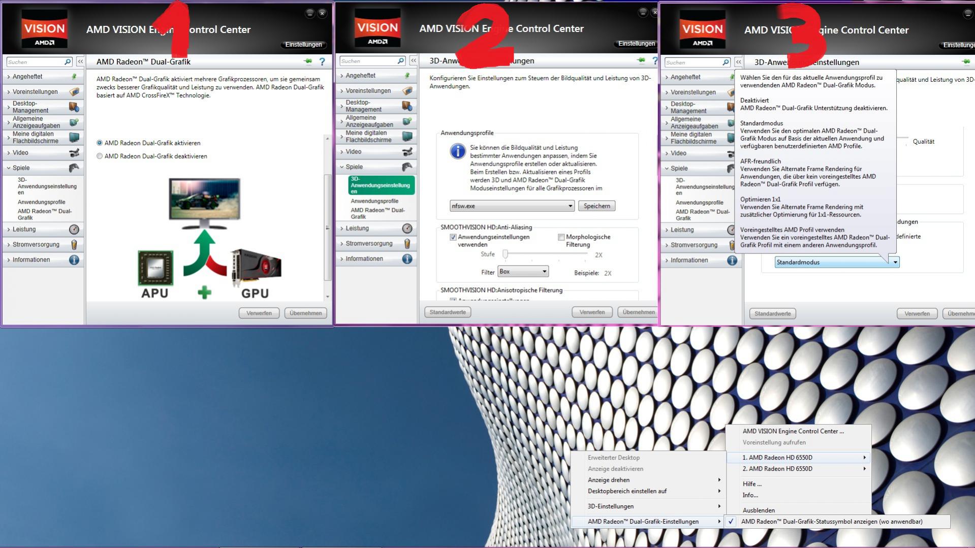

Schau dir mein Screen an und mach dies mal mit einem von deinen Spielen nach.
1. Die Zusammenfügung.
2.Die Spiele.exe raussuchen und Speichern
3.Runterrollen und ....(Ich habs auf Starndardmodus),Übernehmen,fertig.
Und den Haken Unten im Screen nicht vergessen.
