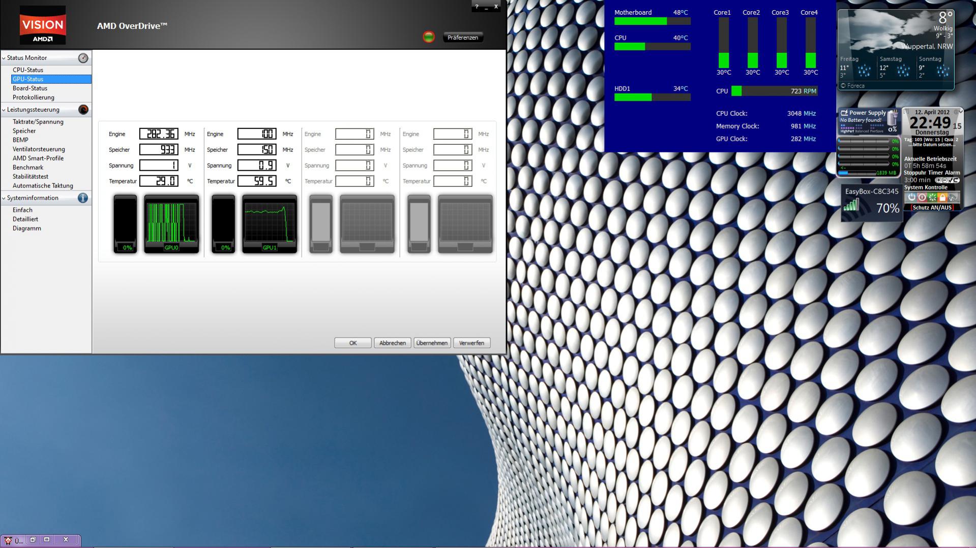

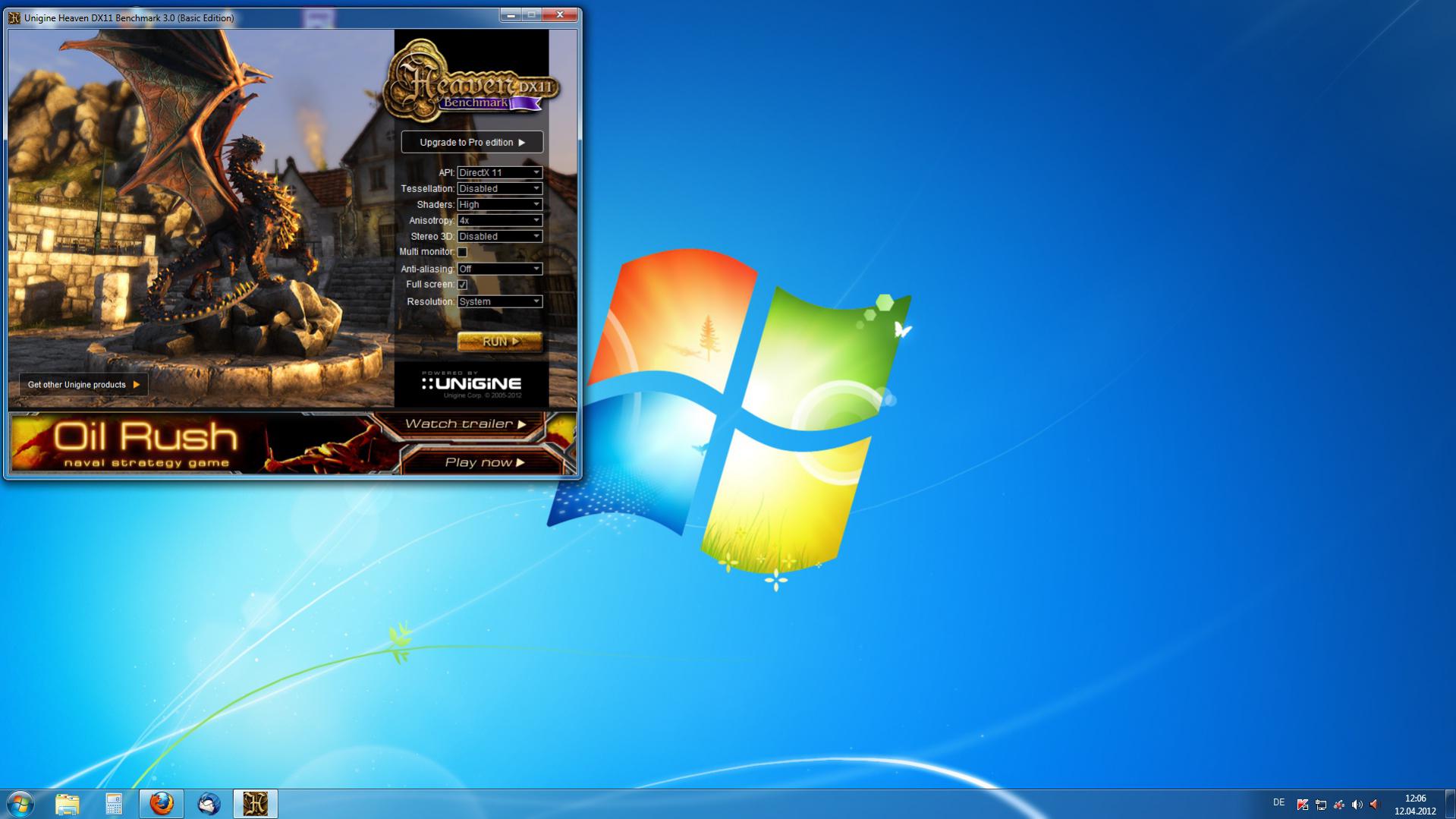

Hier der Bildschirm:

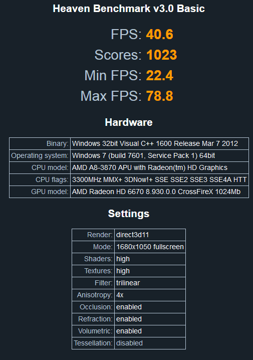

Hier die Werte die du ungefähr mit Dual Graphics erreichen solltest. Es sind die Benchmarkvoreinstellungen bei einer Auflösung von 1680 x 1050.
