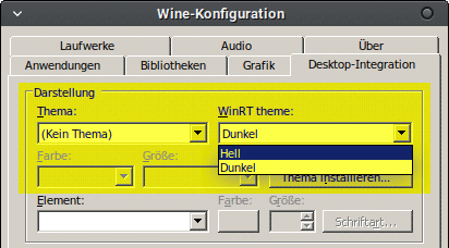

Ziemlich umständlich, man muss sogar eine spezielle Wine-Version dafür installieren. Aber interessant, das mal gesehen zu haben.
Bzgl. des Mischmasches aus hell und dunkel würde mir die Windows-Kompatibilität zu weit gehen. ;) Sowas kenne ich von Cinnamon eigentlich nicht. - Vielleicht weil man das bei Wine getrennt einstellen kann. Wer weiß, was Lutris dort setzt, oder diese yaml-Datei:

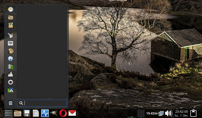

Etwas putzig finde ich, wie er sich über das neue Startmenü freut. :)
Das Whisker-Menü von Xfce hätte ich "schon immer" so einstellen können (ich nutze Xfce seit Mitte 2015), aber ich bevorzuge schlank und effizient:
(das Hintergrundbild ist das einzige, was mir an Solus 4.8 gefallen hat)​

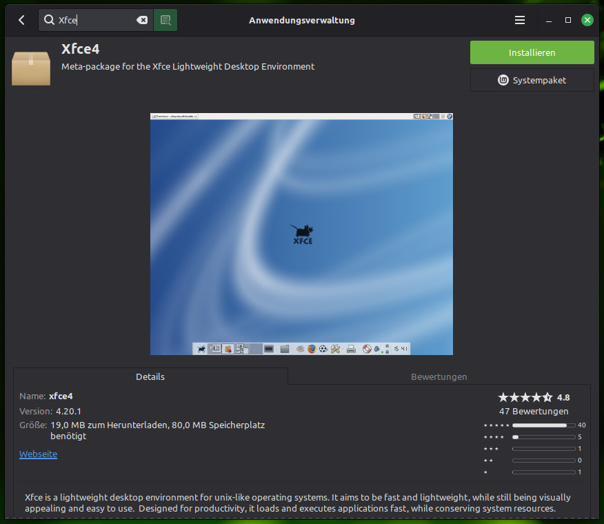

Bei LMDE kann man Xfce natürlich auch nachinstallieren:
Unterschiede zwischen Linux Mint und LMDE (Linux-Guides)

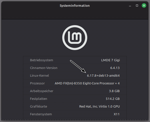

Er nennt da den "neueren" HWE-Kernel von Ubuntu als Vorteil, auch wenn es damit wiederholt zu Problemen gekommen ist, wie er berichtet, unterschlägt aber vollkommen die Debian-Backports: Da hat kein Canonical drin herumgepfuscht (das nennt er als Grund für die HWE-Probleme) und ich hatte die bei LMDE 6 schon fast die ganzen 2 Jahre lang genutzt, ohne das es zu Problemen kam:
Der Kernel war immer fast auf Augenhöhe mit meinem Arch-Derivat (erschienen ca. 2 Wochen später, wenn mögliche Kinderkrankheiten aussortiert waren) und Probleme hatte ich damit nie. - Verglichen damit hinkte der Ubuntu-HEW-Kernel hoffnungslos hinterher.
Bei LMDE 7 ist momentan noch der 6.17.8 aktuell:
(an der Cinnamon-Version erkennt man, das es ansonsten auf dem gleichen Stand wie seins ist)​
