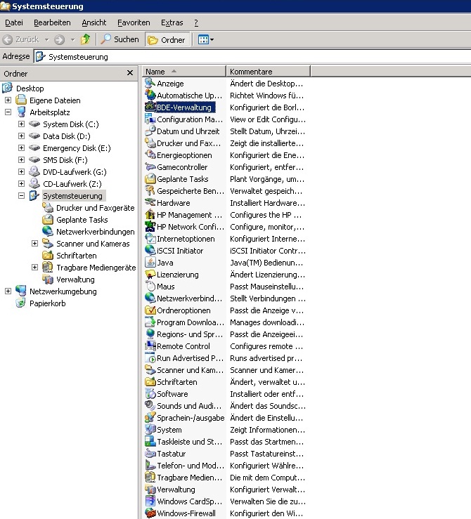

@all:
Habe keinen Benutzer Eintrag unter Systemsteuerung...:(
Siehe Anhang.
Was könnte ich machen - zwegs zukünftigne Änderungen darf ich den Sheduler Benutzer nicht in die Hauptdomäne geben...

Ein AD Controller hat keine lokalen Benutzer mehr, du musst einfach einen Domänenbenutzer nehmen der Zugriff auf den Rechner hat. z.B. den Domänen Admin.
