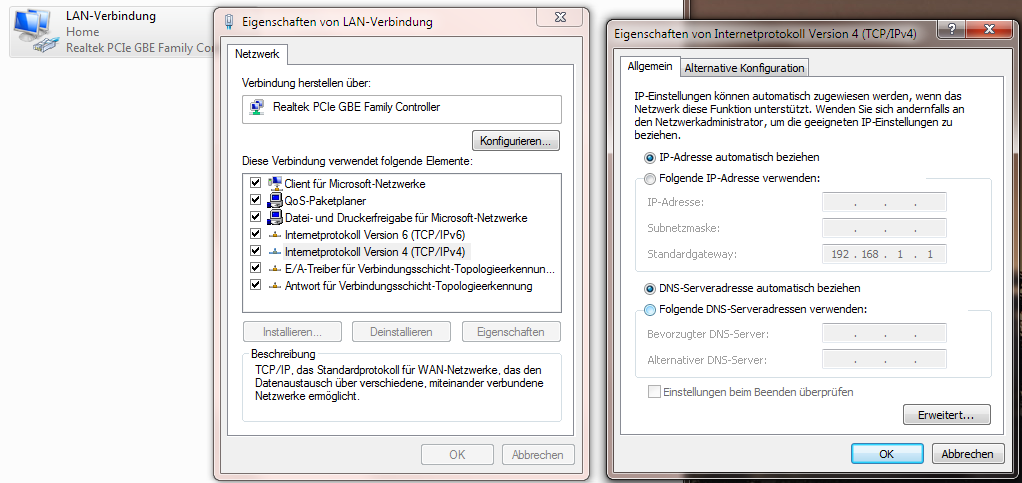

jeweils am PC über cmd-> ipconfig ausführen.
unD dann jeweils die "Gegenseitige" IP mit cmd -> ping "Adresse"
In den Adaptereinstellungen der Netzwerkkarte.
