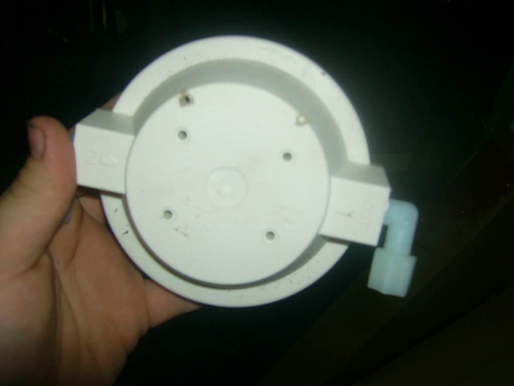

habe gerade versehändlich in ein paar filtergehäuse löcher gebohrt sie haben ein durchmesser von 3mm hat einer ne idee wie ich die wieder dicht bekomme? müssen ein druck von mindestens 4 bar aushalten.
Mfg max

Es ist ein Filter für wasser wo ein wasser druck von 4-6 bar herscht. Er ist aus pvc im anhang ein bild.Mfg Max

Du kannst es schweißen, allerdings glaube ich nicht, dass du dich mit dem Schweißen von Kunststoff auskennst und auch kein passendes Schweißgerät besitzt, deswegen rate ich zu einem Abdichtmaterial, dass es bei Hornbach zu kaufen gibt. Es hat eine grüne Verpackung und ist dafür gedacht um Plastik Rohre abzudichten, den Namen kenne ich leider nicht.

Habe jetzt erstmal tangit benutzt das nehme ich auch um die pvs rohre zu verbinden nennt sich kaltschweißen
