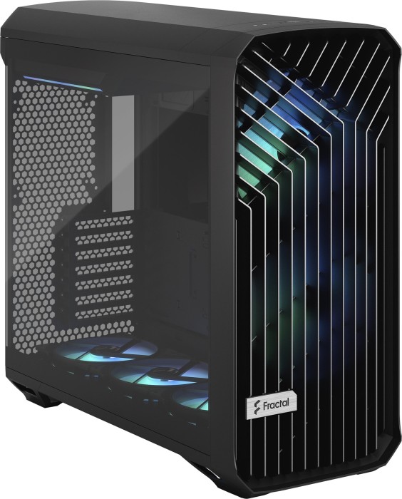

In meinem Fractal Design Torrent Black RGB TG Light Tint sind auch keine Lüfter hinten, sondern die Rückseite hat sehr sehr viele kleine Löcher.
Und durch diese Löcher kommt sehr viel warme Luft raus, wenn du vorne entsprechende Lüfter an der Front hast, die nach hinten alles durchdrücken.
In dem Fall den Fractal werkeln zwei 180mm Lüfter in der Front. Sie drehen nur bei 500-600 Umin, aber das reicht für guten Durchsatz.
