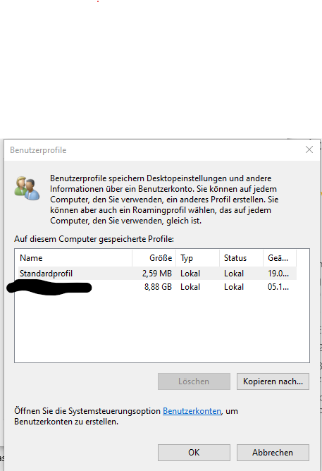

Hallo! Ich eröffne dieses Thema, weil ich nach längerem Grübeln und Suchen im Netz nicht weiter weiß.
Ich habe mir ein anderes Benutzerkonto erstellt, um etwas auszuprobieren, jetzt möchte ich es allerdings wieder gelöscht haben. Dieses Konto lässt sich nicht unter Windows Einstellungen, Systemsteuerung oder per Eingabeforderung(Admin) löschen. Ich kann sämtliche andere lokale Benutzerkonten löschen bis auf dieses eine. Im Anhang sieht man screenshots, die zeigen, dass mir nicht mal ein Konto bzw. Optionen angezeigt werden, um etwas an dem Konto großartig zu verändern. Hat wer vielleicht eine Idee? Vielen Dank im voraus!

EDV-Leiter schrieb:
Was genau hast du denn vor?
Den Account "Administrator" oder den Account "Defaultaccount" löschen?
Ich würde gern den Administrator Account entfernen, sodass dieser mir bei Login nicht mehr angezeigt wird. Das scheint nur irgendwie nicht zu funktionieren?

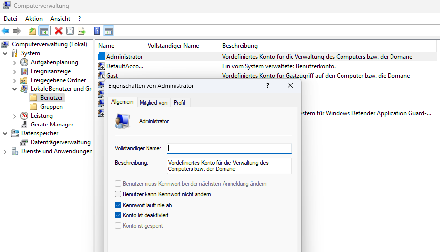

Also das Benutzerkonto "DefaultAccount" hast du ganz sicher nicht manuell angelegt, das wird bei der Windows-Installation schon angelegt.
Code:
net user administrator /active:no
Aber Obacht, du solltest vorher erst ein Nutzerkonto mit Adminrechten anlegen.
Edit: Nochmal zum Hintergrund: Die Konten "Administrator", "Gast", "DefaultAccount" sind Systemkonten, die kann man nicht löschen. Der Administrator- und Gast-Account sind standardmäßig deaktiviert.
Edit2: Syntax korrigiert.
Reaktionen: Questionmark, muentzer und tollertyp

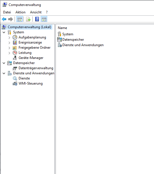

Ich habe doch geschrieben, was mein Ziel ist? Das steht sogar im Titel. Ich würde gerne das Benutzerkonto namens Administrator entfernen, sodass ich dieses nicht mehr beim Login als Option habe. Den Reiter "Lokale Benutzer und Gruppen" habe ich übrigens vergeblich gesucht.
Administrator kannst du nicht löschen - wenn er stört "netuser Administrator /active:no"
Dann ist er weg

War es nicht so, daß der "Administrator" beim Login immer dann eingeblenden wurde, wenn kein weiterer Account min Adminrechten vorhanden ist?
Den Reiter "Lokale Benutzer und Gruppen" gibt es nur unter Windows Pro und aufwärts, nicht unter Home.

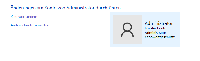

Administrator aktiviert, dann bietet er mir den an:
Kann man als Administrator sich selbst aus der Gruppe entfernen? Edit: ja geht aber sehe den Admin deshalb noch nicht

Das verstehe ich nicht? Ich habe den gar nicht aktiviert? Kann man diesen auch ohne cmd deaktivieren?

Ich würde gerne beim Login "keine" anderen Benutzerkonten angezeigt bekommen, sondern nur mein Konto, was ich sonst immer benutze. Ich bräuchte den Lösungsweg.
Deaktiviere das Admin-Konto wie bereits geschrieben.

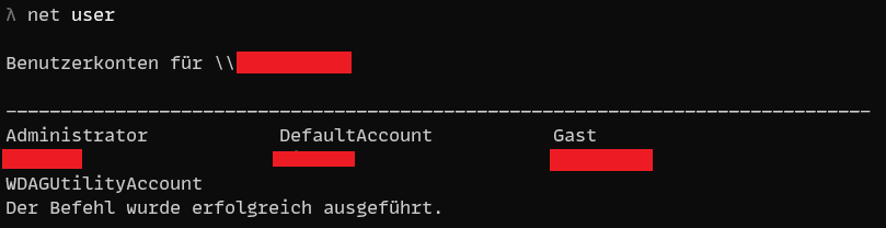

Was gibt denn bei "net localgroup administratoren" in der CMD aus?
Es sollten mindestens 2 Benutzer angezeigt werden, einmal der "Administrator" und dazu dein normaler Benutzer.

Geht das nur über die Eingabeaufforderung? Den Reiter "Benutzer und Gruppen" in der Computerverwaltung habe ich nicht. Liegt daran, dass ich kein Konto erstellt habe, oder?

Ich dachte, ich hätte dieses Konto erstellt, weil es mir neben mein Hauptkonto angezeigt wird. Dann muss ich dieses Konto wohl irgendwie unbewusst aktiviert haben.
Das zensierte ist mein Konto, was ich immer benutze.
Ich verstehe jetzt das Problem nicht mehr. Mit einem Admin-Konto in Windows anmelden. Dann cmd als Admin ausführen und mit netuser nicht gewünschte Konten ausblenden (netuser Adminsitrator /active:no). Wo liegt da das Problem. Danach werden diese Konten auch nicht mehr angezeigt.
