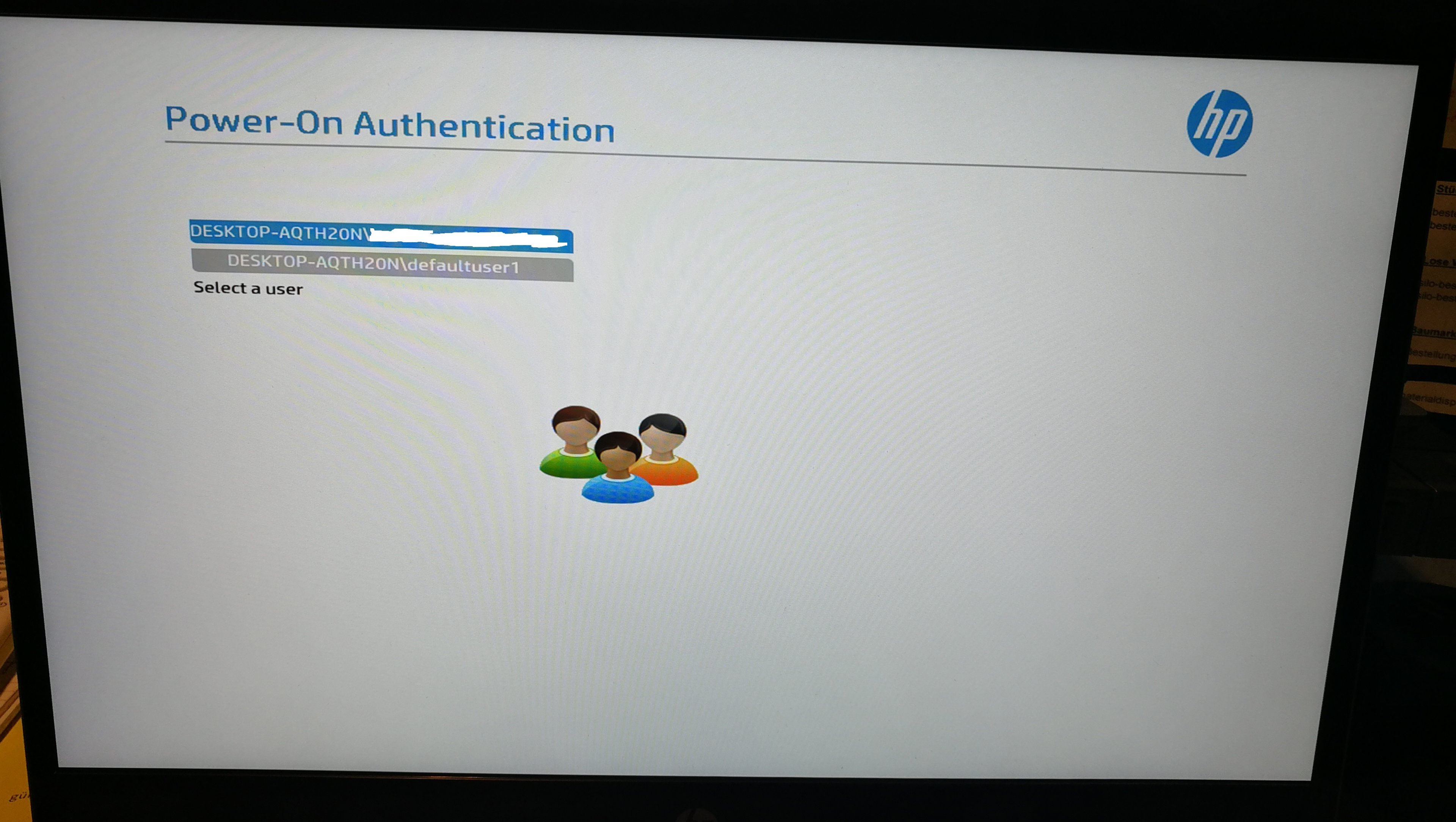

Sie hat dort diesen sog. Power-on-Authentication von HP eingerichtet. Sprich ein Login der zu Windows 10 führt geht nur über den Fingerabdruck oder die PIN Eingabe. Das führte sie mir auch vor. Klappte. Sie legte den Finger drauf und es ging weiter zu Windows 10. Ebenso die Pineingabe.
Dann zeigte sie mir was bei Windows 10 und startete das HP Probook 440 neu. Und seitdem kommt sie nicht mehr in den Rechner. Fingerabdruck und PIN funktionieren nicht mehr bzw. seien falsch. Zudem ist nun auch ein 2. User hinterlegt, den wir def. nicht angelegt haben.

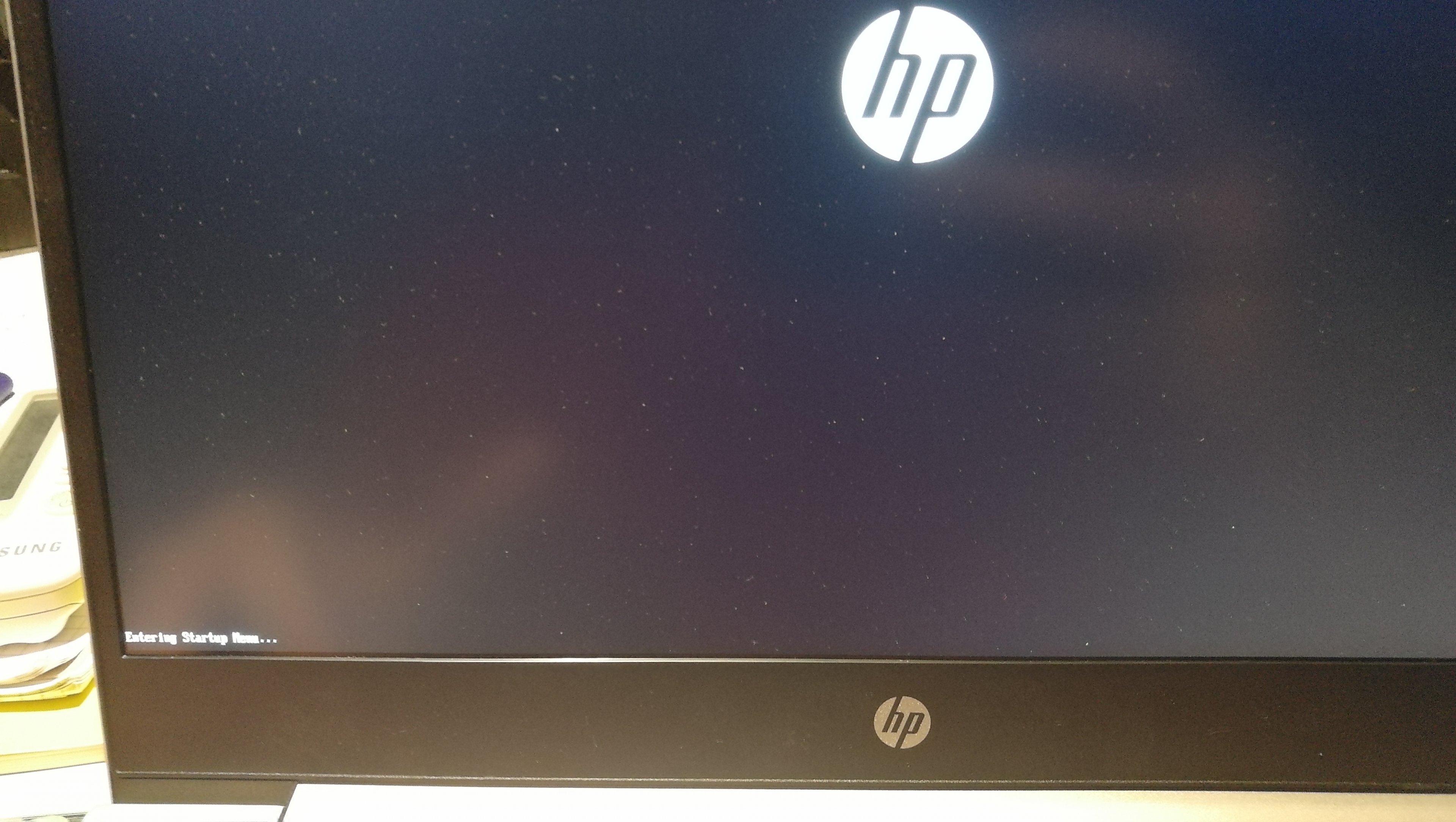

Kein ESC, kein F10, kein F9 und kein ENTF.
Auch das Video zur BIOS Wiederherstellung brachte nichts... Ich lande egal was ich tue immer wieder bei diesem Power-on-Authentication von HP wo ich einen PIN eingeben soll.
Die beiden dort hinterlegten / auswählbaren User sind:
DESKTOP-AQTH20N\name meiner Mutter --> der wurde so auch angelegt. Das stimmt.
DESKTOP-AQTH20N\defaultuser1 --> der erschien nach Neustart von Windows 10. Der wurde aber nicht von uns angelegt.
PIN und Fingerabdruckeingabe haben wir bei beiden Usern probiert. Nichts passierte.

Also in diesem Video (HP Probook 450) drückt der Kerl einfach die ganze Zeit F10 und ist reingekommen. Du muss nicht erst auf eine Meldung warten, wo so etwas steht wie Press F10 to enter BIOS.
Ungefähr ab 00:50.
Ich versuche euch da mal nen Video / Bilder zu machen. Ggf. ises dann auch verständliche was ich sehe... Genau das Video von dem Kerl hab ich so auch probiert. Aber er macht es einfach nicht. Habe F10 schnell und langsam gedrückt. Nichts passiert.

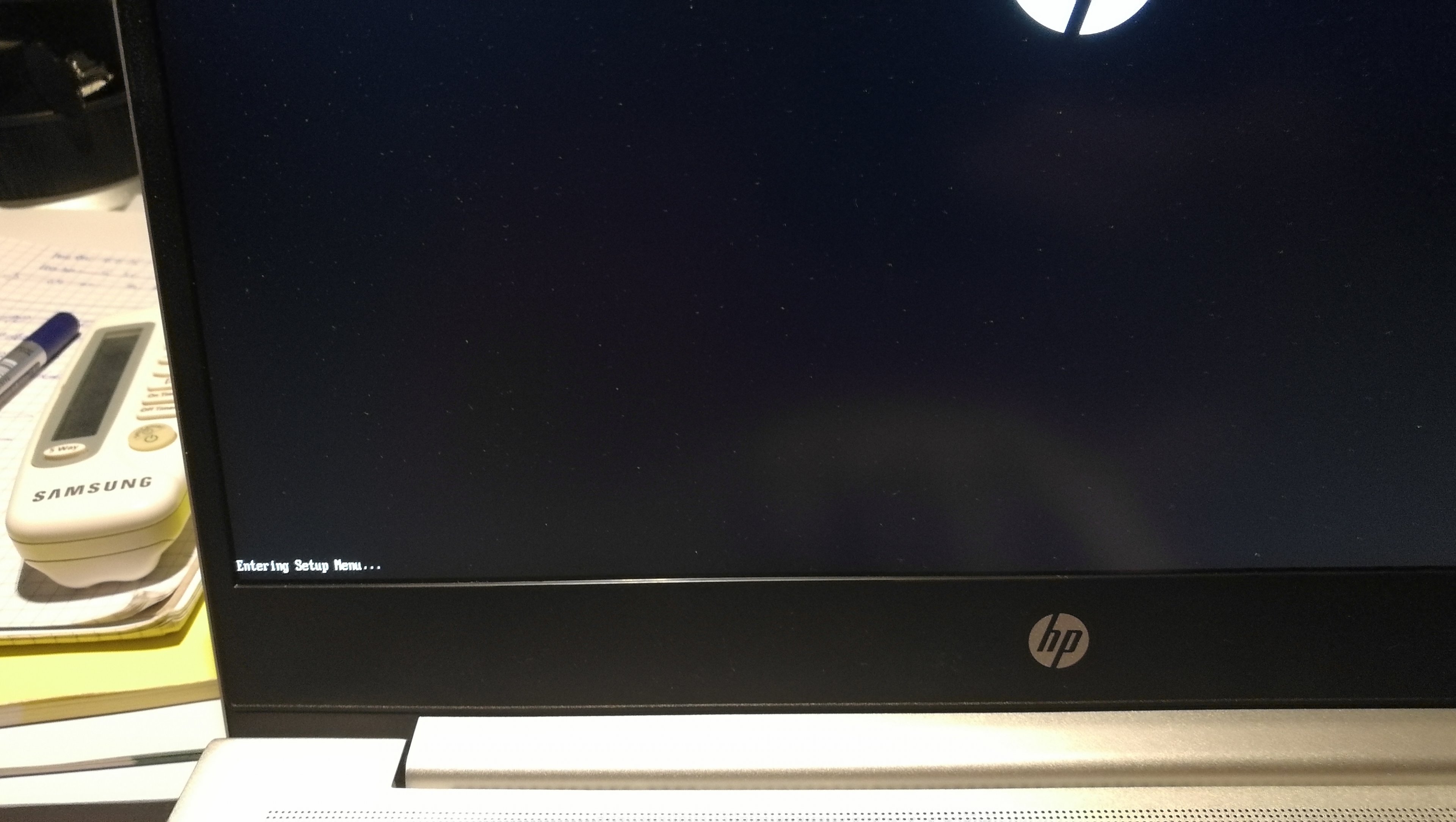

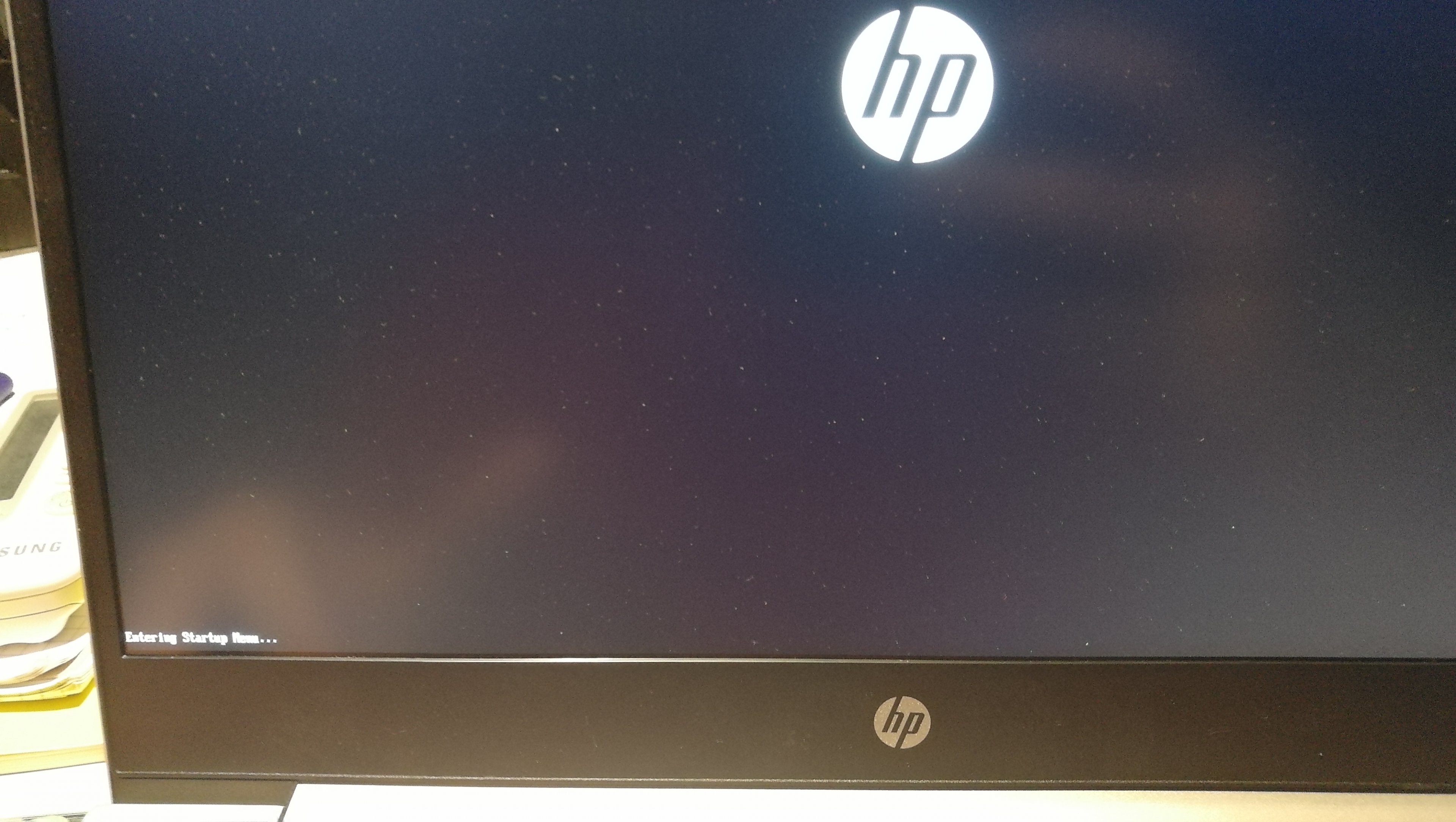

Weder F10 noch ESC bringen mich weiter. Ich habe euch mal die beigef. Bilder angehängt... Da seht ihr was unten links im Bildschirm erscheint, wenn ich ESC oder F10 drücke. ABER... egal was da auch immer erscheint. Schlussendlich bootet das Gerät immer direkt zum Startbildschirm durch.

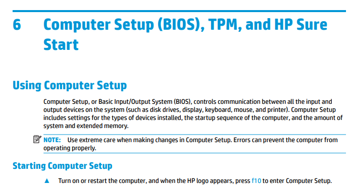

Echt komische Sache... laut dem Handbuch auf S. 75 muss es F10 sein. Also zumindest beim ProBook 440 G7:
http://h10032.www1.hp.com/ctg/Manual/c06481641
Vielleicht muss du das wirklich nur dann drücken, wenn das HP-Logo erscheint.
Du kommst ja ins EFI, du hast nur das Passwort nicht.
Nach einer kleinen Recherche auf HP.COM sieht das blöd aus... Wenn keines der Passwörter (auch keine Leereingabe) zum Erfolg führt, bleibt wohl nichts anderes übrig als über den HP-Support eine ".SMC"-Datei anzufordern...
https://h30434.www3.hp.com/t5/Notebook-Boot-and-Lockup/Power-On-Authentication-problem/td-p/6867528
Sorry to hear that
Then you will need to contact HP in your region and they should be able to send you a customized SMC.bin file which you can use at boot to reset the password.
Contact Support >> http://www8.hp.com/us/en/contact-hp/ww-contact-us.html
When talking to the HP rep ask them to escalate your service request.
EFi ist doch nicht das BIOS? Oder ist es das Gleiche.
Aber das Kennwort hab ich gar nicht geändert. Wie oben beschrieben. Oder gibt es da nen Initialpasswort, was ich ggf. testen könnte?

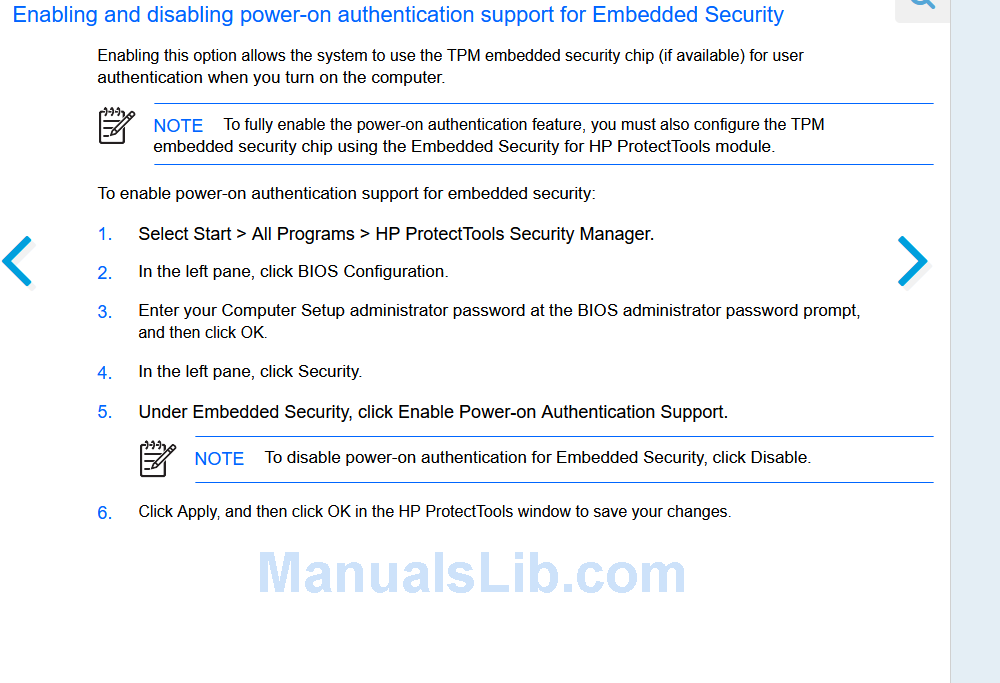

HP hat im Auslieferungszustand keine BIOS-Passwörter vergeben. Ich vermute, dass über die HP Protect Tools oder wie auch immer dieser Rotz heute heißt unter Windows dieser PreBoot Authentication Müll aktiviert wurde - dieser verhindert, dass nicht authorisierte Personen am Gerät etwas machen können (auch z.B. Veränderungen der BIOS-Einstellungen, Deaktivieren von SecureBoot etc.)
D.h., das Passwort wurde vermutlich in diesem Programm eingerichtet.
Bitte nochmal alle Möglichkeiten (ggf. auch Vertipper, Groß-Klein-Schreibung etc.) überprüfen, wenn der Fingerabdruck partout nicht mehr genommen wird.
Ansonsten kommt Ihr über dieses "Security-Feature" nicht mehr hinaus.
Letzte Möglichkeit ist wie ich oben zitiert habe nochmal Kontakt mit dem HP-Support aufzunehmen und eine Entsperrung über eine SMC-Datei (wird i.d.R. auf einen USB-Stick in einen bestimmten Ordner gepackt) zu beantragen. Wie im US-Forum von HP angegeben, ist eine Eskalierung des Support-Tickets am besten direkt mit dem Gesprächspartner anzustoßen, damit das nicht Wochen in Anspruch nimmt. Meines Wissens nach werden dafür einige Daten als "Eigentümernachweis" angefordert.

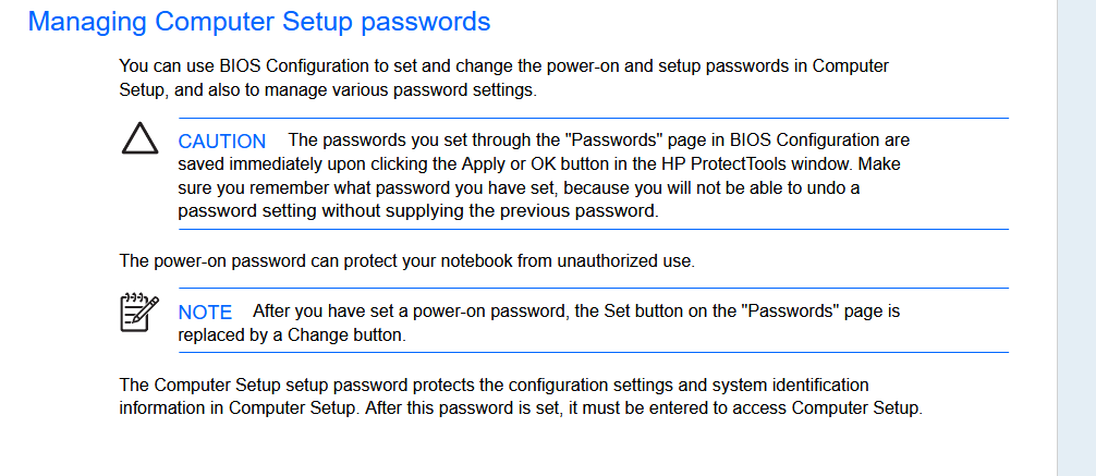

sapa84 schrieb:

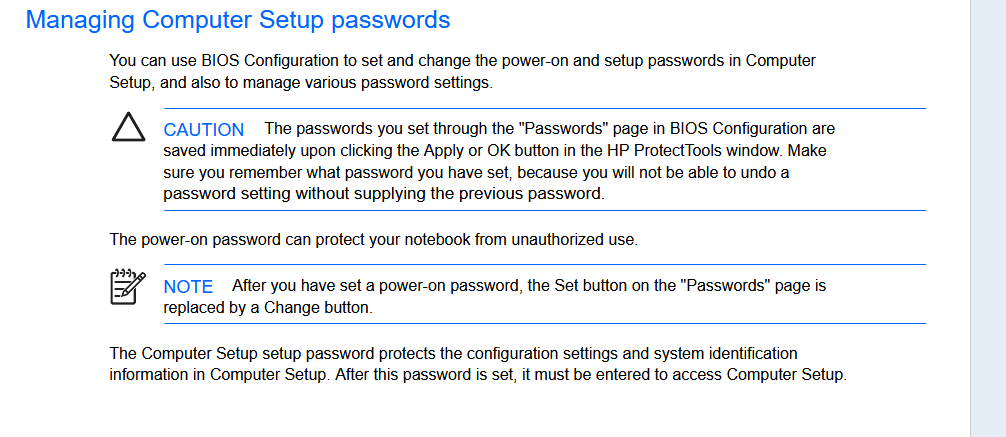

Doch habt ihr, man klickt nicht einfach wahllos Tools an, ich kenne das Tool, weist daraufhin, dass du den Recovery GUT AUFBEWAHREN SOLLST.
Ähm nein? Es war doch alles korrekt eingerichtet. Das Tool wurde nur geöffnet. Mehr nicht.
sapa84 schrieb:
Da hast du recht, aktiv nicht, aber in der Anleitung steht es:
PS:
Also nur geöffnet oder? ;)
