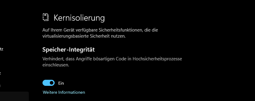

Edit:
Hab die Ursache gefunden.
Bei Gerätesicherheit - Kernisolierung war die Option "Speicher-Integrität" auf Aus. Nach dem Einschalten ging die Windows Anmeldung wieder flott. Schalte ich die Option erneut aus dauert der Login wieder sehr lange. Ka warum aber jetzt passt alles!
Und noch mal THX für die Hilfe!
