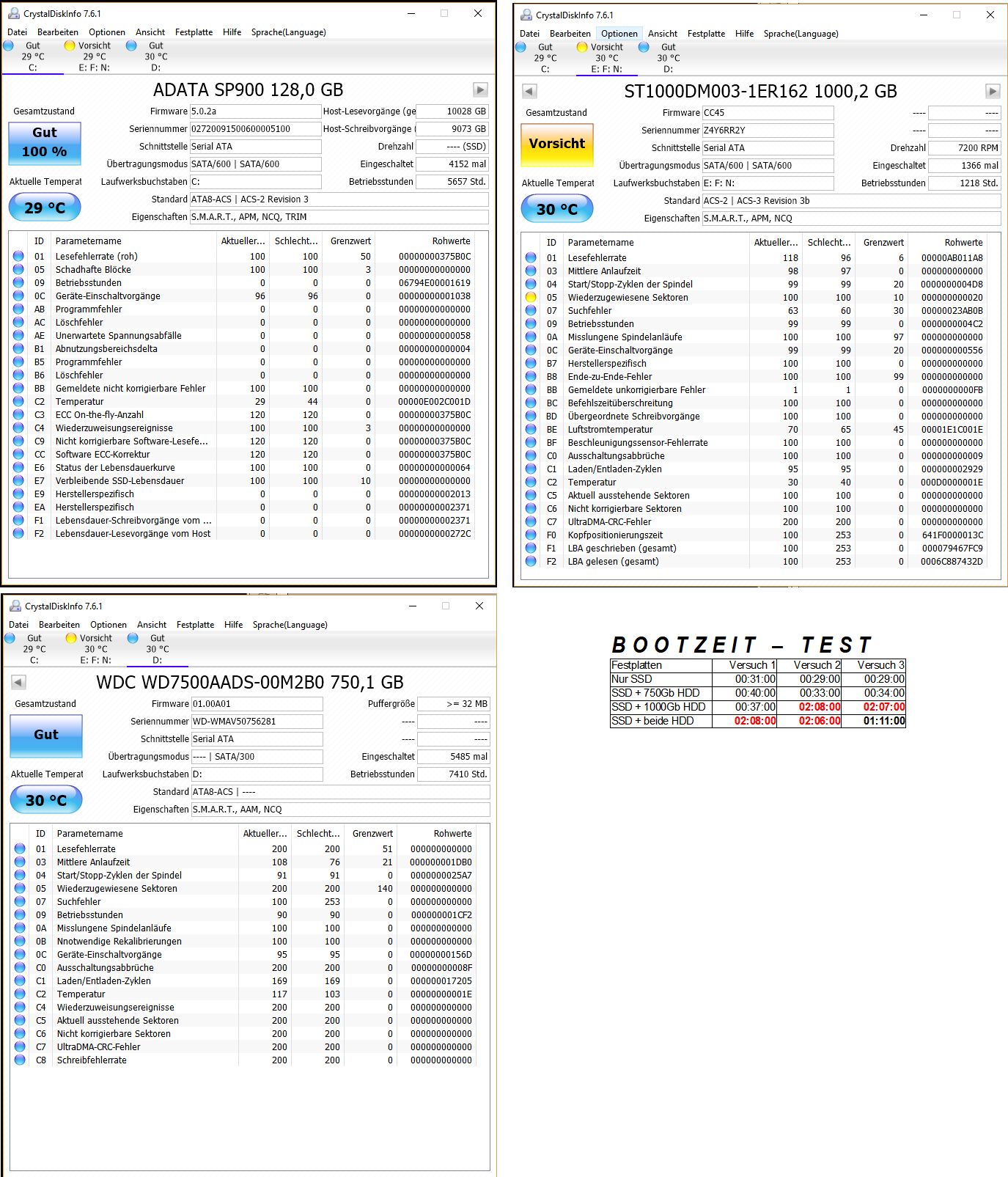

Bei CDI nicht vom Gut blenden lassen, die Aussagekraft ist gleich Null, weil gar nicht alle Werte dabei berücksichtigt werden. Deswegen bitte einen Screenshot von allen Platten machen, wir müssen alle Werte sehen.
Wenn alle Werte tatsächlich OK sind, geht es weiter. Ansonsten, die defekte Platte ausbauen/tauschen.

So, ich glaub eich habe den Schuldigen gefunden.
Bevor ich Softwareseitig rumprobiere, teste ich lieber mal nach dem Ausschlussverfahren, und siehe da: sobald ich die Seagate ST1000er dran hänge bootet das System um 300% langsamer.
Ich schlussfolgere, dass das komplette System auf den Explorer warten muss bevor man überhaupt auf etwas zugreifen kann. Dazu bin ich aber zu ungebildet...
Die Lösung wird (vermutlich?) sein, diese HDD zu ersetzen.

Die Platte ist hinüber. Solltest fix die Daten sichern, ehe sie weg sind. Wahrscheinlich hat dein Rechteproblem damit auch zu tun.

Aber deine Schlussfolgerung ist richtig, Windows will von der Platte was lesen, aber das kommt extrem verzögert.
Sind übrigens auch einige Ausschaltabbrüche verzeichnet, auch bei der SSD. PC öfter mal abgestürzt und du hast ihn ausschalten müssen
ADATA 88x
Die defekte 9x
Die WDC 143x
unerwartet ausgeschaltet.

Schau dir die Werte an. In der ganz rechten Spalte steht Rohwert, das ist die entscheidende Spalte. Das sind aber Hexadezimale Zahlen, deswegen steht da 8F oder so. Die kannst du umrechnen. Oder ... du stellst in den CDI Optionen auf Dezimal um :p.
Die Rohwerte sind gespeichert, ändern sich idR nie, außer nach oben.
