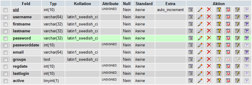

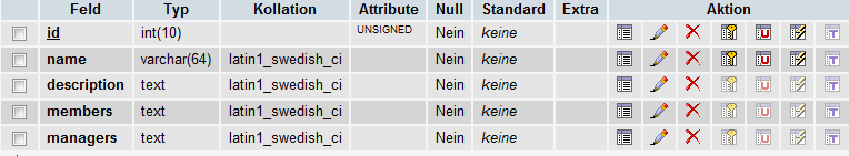

2 Tabellen, eine für die Benutzer - eine für die Gruppen. (siehe die 2 angehängten Grafiken)
Die Benutzer haben ein feld "groups" - hier speichere ich im Moment alle GruppenIDs mit leerzeichen getrennt ab - lustigerweise passiert das ganze auch nochmal in der gruppentabelle in der ich die "members", also die userIDs - per leerzeichen getrennt - mit abspeichere...
Ich seh aber jetzt schon in meinem Konzept, dass ich 1. ne fette Redundanz hab (weil ich sowohl bei den users als auch bei den gruppen datensätzen die Rechte speichere...
Ich hab mir schon überlegt ne extra Tabelle dafür anzulegen, die aus 2 feldern besteht, also "uid" und "gid", und dann eben die Rechte für die Gruppen darin abspeichere...
so, das Ding ist jetzt nur - ich will unbedingt "manager" für die gruppen haben, was natürlich auch unter Umständen mehrere Personen sein können" - soll ich dafür dann nochmal ne extra Tabelle mit diesen 2 feldern anlegen?
Und last but not least - wie frage ich dann am schlauesten am effizientesten diese Rechte ab? Im Moment isses für mich leicht, ein Datensatz abfragen und meine semi-serialisierten Felder einfach mit php explode(' ', $row['feld']); zu nem Array wandeln...

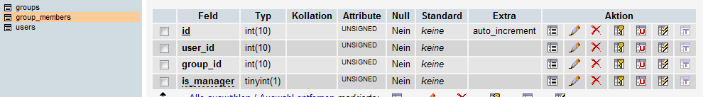

Autsch! Stopp!!
Deine group_members-Tabelle hat ja mit "id" einen eigenen Primärschlüssel, während user_id und group_id normale Attribute sind! So macht man das nicht, das ist ganz böse. Das ergibt mindestens zwei Probleme:
* Du kannst Gruppenzuordnungen aus Versehen doppelt ablegen.
* group_id und user_id werden nicht indiziert. Jeder SELECT oder JOIN auf diese Tabelle - und die wirst du oft brauchen - wird sehr langsam sein.
So, hier ein paar Grundlagen: Du hast hier eine typische n:m-Beziehung: Ein Benutzer kann in mehreren Gruppen sein und eine Gruppe kann mehrere Benutzer beinhalten. Um eine n:m-Beziehung aufzulösen brauchst du eine Zwischentabelle, wie du schon ganz richtig mit group_members angelegt hast. Eben diese Tabelle muss nun einen zusammengesetzten Primärschlüssel haben, d.h. group_id und user_id bilden einen gemeinsamen Primärschlüssel. Du musst einfach beide Spalten als Primärschlüssel definieren.
In einem ER-Diagramm haben die Beziehungen zu dieser Tabelle auch einen soliden Strich, anstatt einen gestrichelten, wie normale Beziehungen. Das resultiert daher, dass diese Zwischentabellen nicht für sich alleine stehen können, sondern immer Informationen aus den "Nachbartabellen" benötigen. Solche Beziehungen nennt man dann "identifizierende Beziehung" oder eben "identifying relationship".
Deine Spalte "id" aus group_members muss also komplett raus! Stattdessen user_id und group_id zum gemeinsamen Primärschlüssel machen!
Und danach bitte den Wikipedia Artikel über Normalformen lesen. Die ersten drei sollte jeder beherrschen, der eine Datenbank erstellen will.
