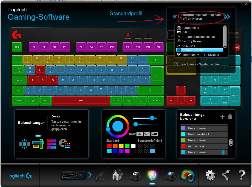

Moin User,
ich habe ein Problem mit og. Tastatur.
Logitech bietet ja sogenannte Game Profile an die man 1 zu 1 übernehmen kann,
oder individuell gestalten kann. Das klappt auch soweit.
Starte ich dann zB BF1 wird dieses Profil aber nicht geladen,
und auch nicht von anderen Games.
LGS ist auf dem neusten Stand
OS Win 10 Pro
G 810 neuste Firmware
Auch ein komplettes Deinstallieren der LGS brachte nichts,
ebenso wie ein Telefonat mit der Hotline.
Im Internet ist nichts zu finden.
Könnt ihr mir helfen ? :)

In BF1 ist es so, bei Kill leuchten alle Tasten rot, bei Gasgrante alle grün.
Meine manuell erstellte Beleuchtung hält genau bis zum ersten Kill,
und die startet eben nicht automatisch, sondern während des Game drücke
ich die Win Taste um in die LGS zu gelangen.
Sehr seltsam würd ich sagen.

So hab nun meinen zweiten PC mit Win 10 Pro getestet. Ich denke es
ist ein Bug. Starte ich BF1 wird das passende Profil geladen, sobald ich
jedoch ins Game joine leuchten alle Tasten weiss ( Standard Farbton )
Beende ich BF1 und bin im Hauptmenu ist die Beleuchtung wieder richtig. :rolleyes:
Es macht übrigens keinen Unterschied ob ich das Orginal Logitech Profil,
oder mein erstelltes nutze.
Scheinbar habe auch andere User Probs: https://community.logitech.com/s/qu.../g810-orion-spectrum-per-profile-backlighting
Trotzdem danke für eure Tipps :cool_alt:
