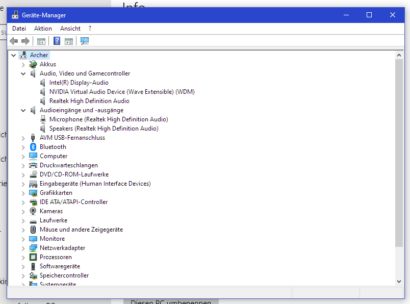

Da stelle ich mich dumm… wenn nicht im Gerätemanager dann evtl. in den Soundoptionen müsste sich ein logischer Gerätename finden lassen.

Geräte finden sieh im Gerätemanager, bei den Soundeinstellungen.
Leider wieder nur das Laptop ohne G-Hub. Aber da stehen Namen mit denen wenn das Makro gefüttert werden können könnte.
