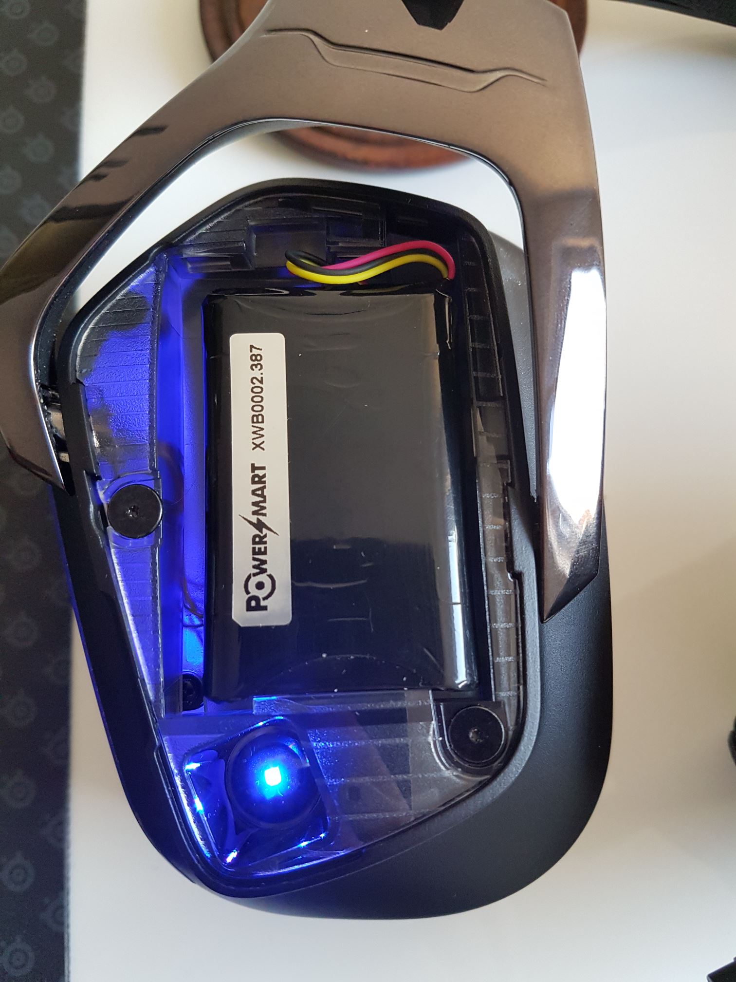

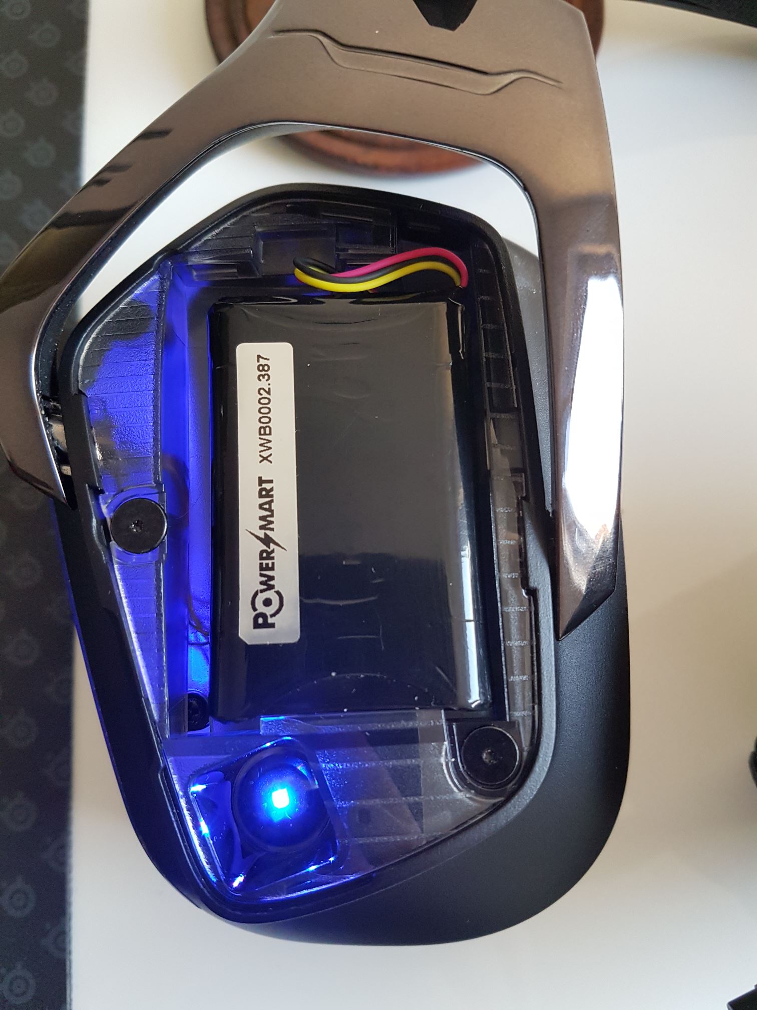

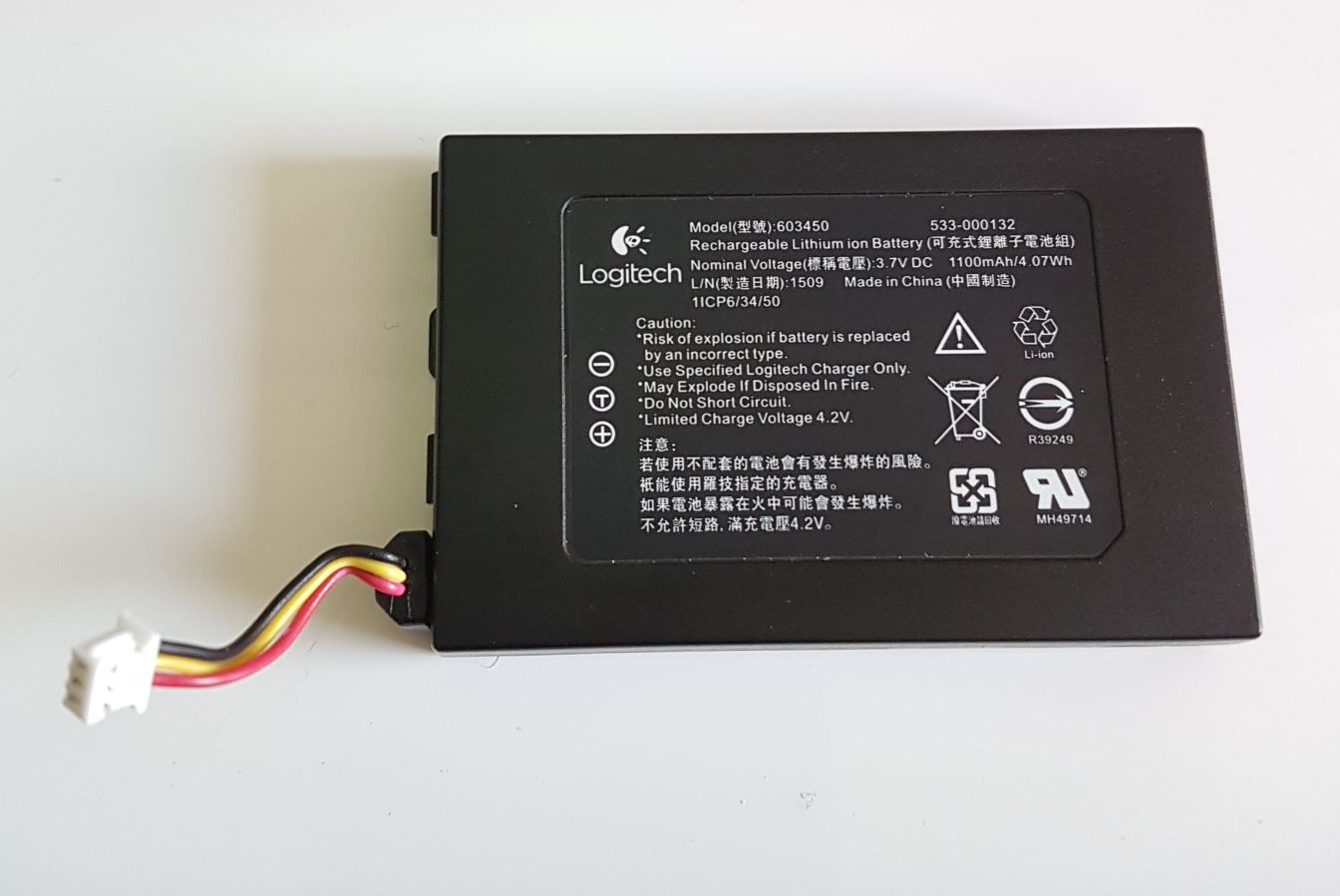

Technisch gesehen kann jeder Lipo Akku verwendet werden, der mit 3,7v Spannung arbeitet und in die Akku-Aussparung passt - 5,7mm (Länge) x 3,4mm (Breite) x 1,1mm (Tiefe). Jeder Akku, der kleiner als die angegebene Größe ist und 3,7v Spannung bereitstellt, kann hierfür technisch gesehen verwendet werden, jedoch müssen dann die Kabel des Akkus entsprechend verlötet oder in den Originalstecker eingesetzt werden. Nach viel suchen habe ich dann die perfekte Lösung finden können: In der Logitech MX1000 Maus ist ein Akku vom Typ L-LB2 mit idealen Abmessungen verbaut, der viel stärkere Leistung bietet (2000mAh vs 1100mAh) und sogar den selben Stecker verwendet. Einzige Einschränkung ist, dass die Adern in einer anderen Reihenfolge im Stecker verbaut sind, sodass die Kabel einmal in der richtigen Reihenfolge in den Stecker gesetzt werden müssen. Anschließend kann der Akku ohne weitere Modifikationen, Lötarbeiten oder ähnliches in das Headset angeschlossen werden. Nicht nur dass die Probleme damit behoben sind, auch die Akkulaufzeit verbessert sich schlagartig um mehr als 50%, selbst im Vergleich zum neuen Akku. Ich selbst habe meinen Akku bei Ebay für 12€ von einem Drittanbieter gekauft und ihn nun problemlos im Headset in Verwendung.
Original-Akku (Defekt)
Neuer Akku

Größere Akkus können wie gesagt nicht verbaut werden, der Akku von der MX1000 Maus passt eben perfekt rein und hat sogar schon den richtigen Stecker, benötigt nur eine andere Belegung der Pins im Stecker - also alles mit wenig Aufwand möglich. Aber wenn es tatsächlich einen noch größeren Akku mit passenden Abmessungen geben würde, wäre das natürlich auch eine Idee.

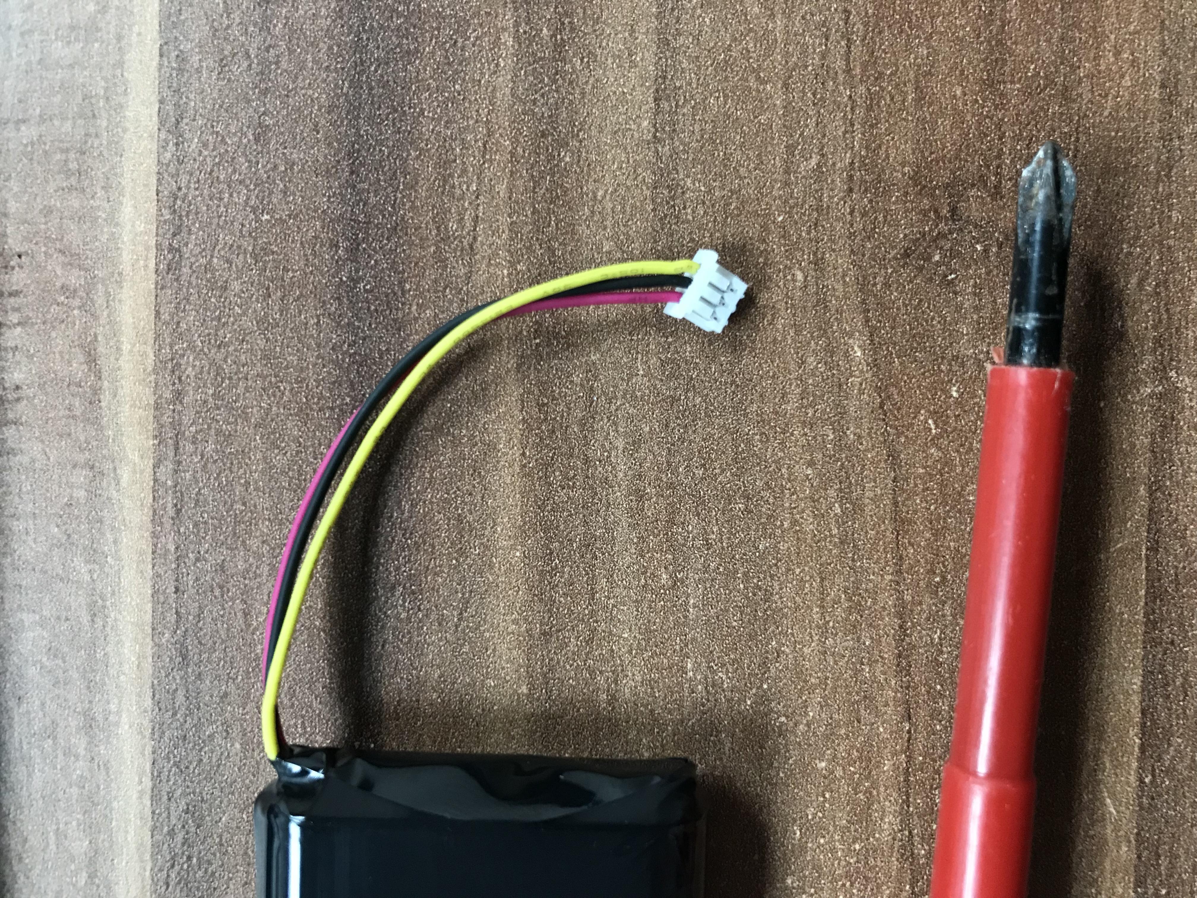

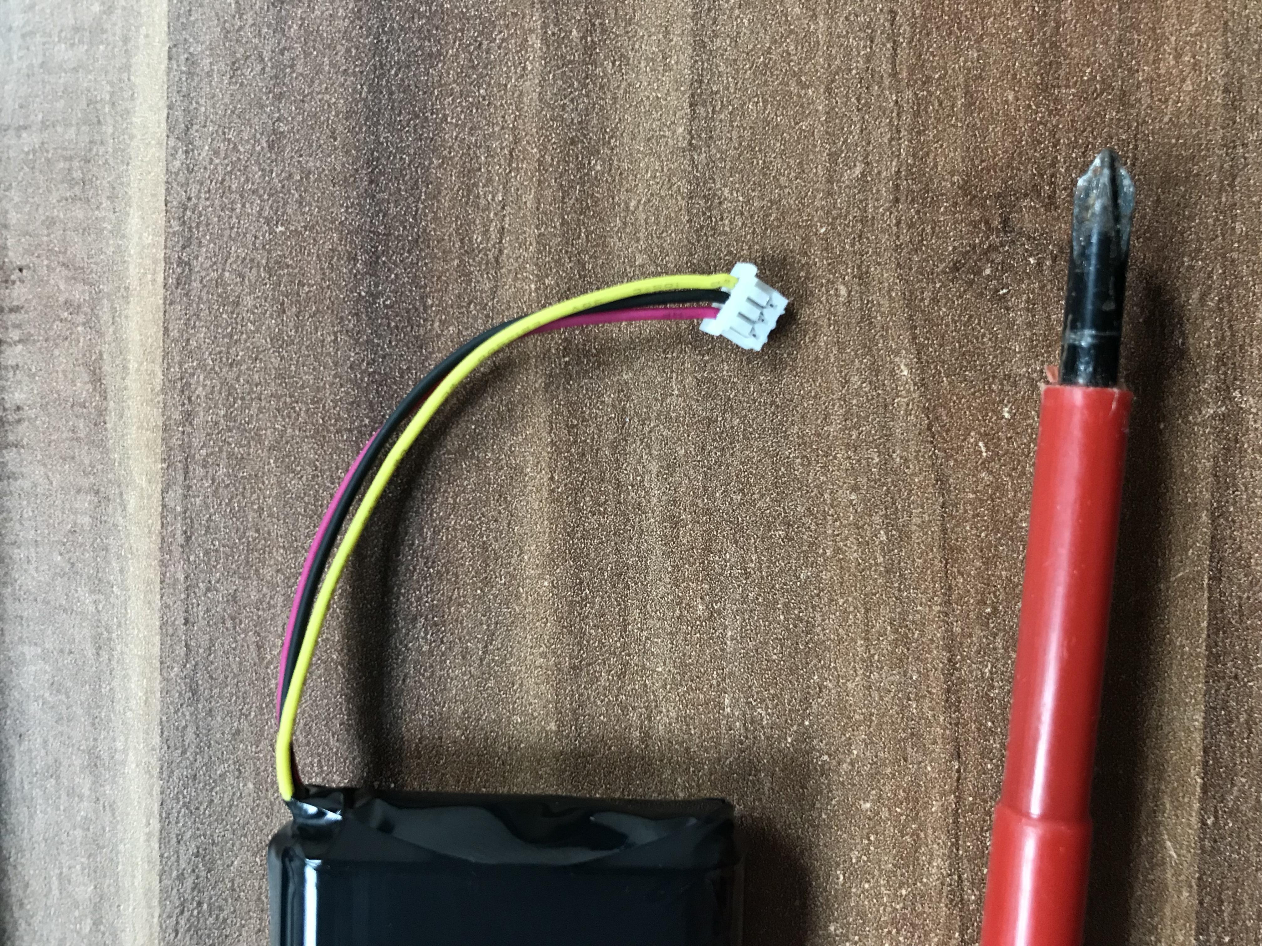

Danke für die Anleitung, habe mir einen Akku bestellt. Leider weiß ich nicht wie ich die Adern aus dem weißen Stecker bekomme um sie zu vertauschen und in die richtige Reihenfolge zu bekommen. Der Stecker ist wirklich sehr klein und ich bin völlig planlos. Hoffe mir kann jemand helfen.

EDIT: Ich hab es nun hinbekommen. Ich habe einfach mit einer Nadel die 3 Plastikharken nacheinander am Stecker 0,2mm hochgehoben und Kabel für Kabel rausgezogen und dann ganz einfach in der richtigen Orignal Reihenfolge eingesteckt. Hab nun auch einen 2000mah Akku drin. Ich hab übrigends diesen bestellt "AKKU 2000mAh für LOGITECH L-LB2 LLB2 Cordless Mouse" von vhbw-online aus ebay..

Bestellt habe ich den 200mAh aus dem ersten Post, der für die MX1000 ist.
Nun wollte ich wissen,
in welcher Reihenfolge sind die Farben der Kabel richtig?
Schau dir deinen Original Akku an, dort siehst du wie die Kabel sein müssen . Das ist deine Vorlage.
