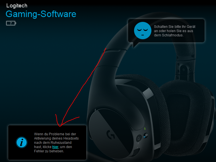

das schon probiert?
Bei mir führt der Link wegen dem anderen Headset auf: https://support.logi.com/hc/de/articles/360023347593

bei mir sieht das leider nicht so aus.
Sonder so:
Habe also keinen Hinweis. Auch der Lnik hilft nicht wirklich weiter, da mein Headset keine reset Möglichkeit hat.

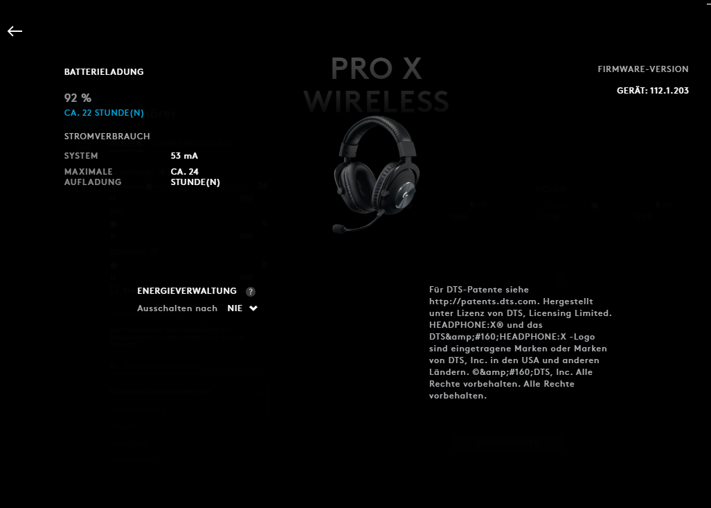

Ich habs jetzt so eingestellt, dass es eben nicht ins standby geht. Ich finde für so ein teueres Headset ist das eigentlich ein Unding. Da mich die Suche nach einem guten wireless Headset aber mittlerweile extrem aufregt behalte ich es einfach.

Musst das Headset ausschalten.
Wenn es aktiv ist sieht das bei mir auch ganz anders aus.
