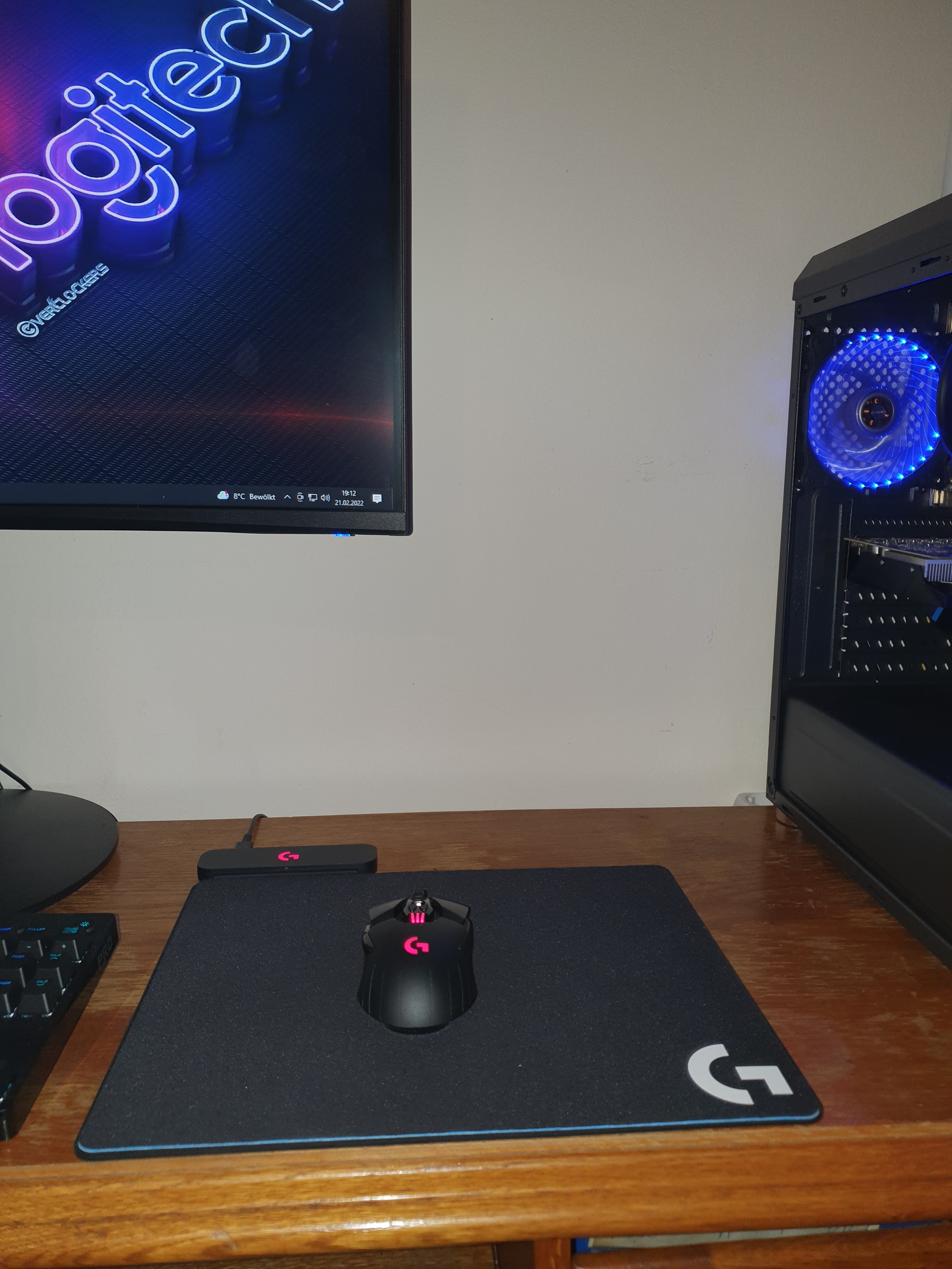

Guten Abend ich habe eine Frage vlt hat das auch jemand und zwar vor 2 Wochen habe ich mir Power play bestellt von logitech nutze die g903 mit der lademüntze ging einwandfrei bist seit gestern jz leuchtet das weiße Lämpchen nicht mehr und die Maus lädt die nicht mehr am powerplay was die aber sollte? Danke woran kann es liegen einfach zurück geben bei Amazon oder gibt es bekannte Fehler oder co?

Habe schon alles abgesteckt pc vom Strom genommen alles maus desöfteren neugestartet münze neu eingesetzt geht jz gar nicht mehr ohne Kabel zu laden hmmmMitch4201 schrieb:Nein geht nicht mehr bei mir gar nicht ?
Jaa alle 3 tastatur maus und powerplay ganz komisch aber ich glaube ich sende es zurück und die sollen mir neues geben und dann nochmal testen vl defekt 2 Wochen lang hat es Funktioniert einwandfrei!Meleager schrieb:Wird im GHub beides erkannt?

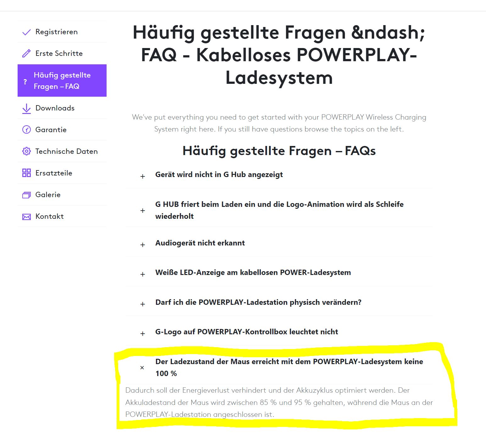

Ja sie lädt auch nur zwischen 85 % und 95% ca glaube ich auf 100% lädt sie nicht wegen Akku?Zensai schrieb:Dass Powerplay hält die Batterie NICHT auf 100%. Es lädt die Maus und lässt dann die Akkuladung ein ganzes Stück fallen fallen. Oder geht euch die Maus wirklich aus weil sie nicht geladen wird?

Da ich mir jetzt auch Powerplay geholt habe, hatte ich das auch vorher gelesen, weil ich Sorge hatte, das Pad würde den Akku überladen. Aber immer wenn ich auf GHub gucke steht meine G502 bei 100%.Zensai schrieb:Dass Powerplay hält die Batterie NICHT auf 100%.

Bin so gesehen zufrieden mit der neuen Logitech + Powerplay, aber verstehe halt nicht, warum mir 100% angezeigt werden, wenn der Akku doch eigentlich laut Logitech zwischen 85 und 95% gehalten werden soll.
Oder werden 95% dann als 100% im GHub definiert?
Ja war eig auch sehr zufrieden mit dem Powerplay logitech mit g903 aber meins hatte nicht mehr geladen also gar nicht mehr die Lampe vorne die weiße hatte auch nicht mehr geleuchtet und ja eig war ich sehr zufrieden aber wenn es defekt ist bringt es mir nix deswegen zurückgeben. Ja habe sehr viele Beiträge auch gelesen das auch bei denen defekt ist. Ja deins sollte eig auch wegen Akku Schonung der Maus nur zwischen 70% und 85 % laden halten..refskegg schrieb:Also ich hatte bis vor kurzem die Razer Mamba Wireless. An sich ne 1a Maus, qualitativ aber ne Katastrophe, weil die seitliche Gummierung an beiden Seiten nach einem Jahr schon ab ging und mir ging das ständige Laden aufn Keks.
