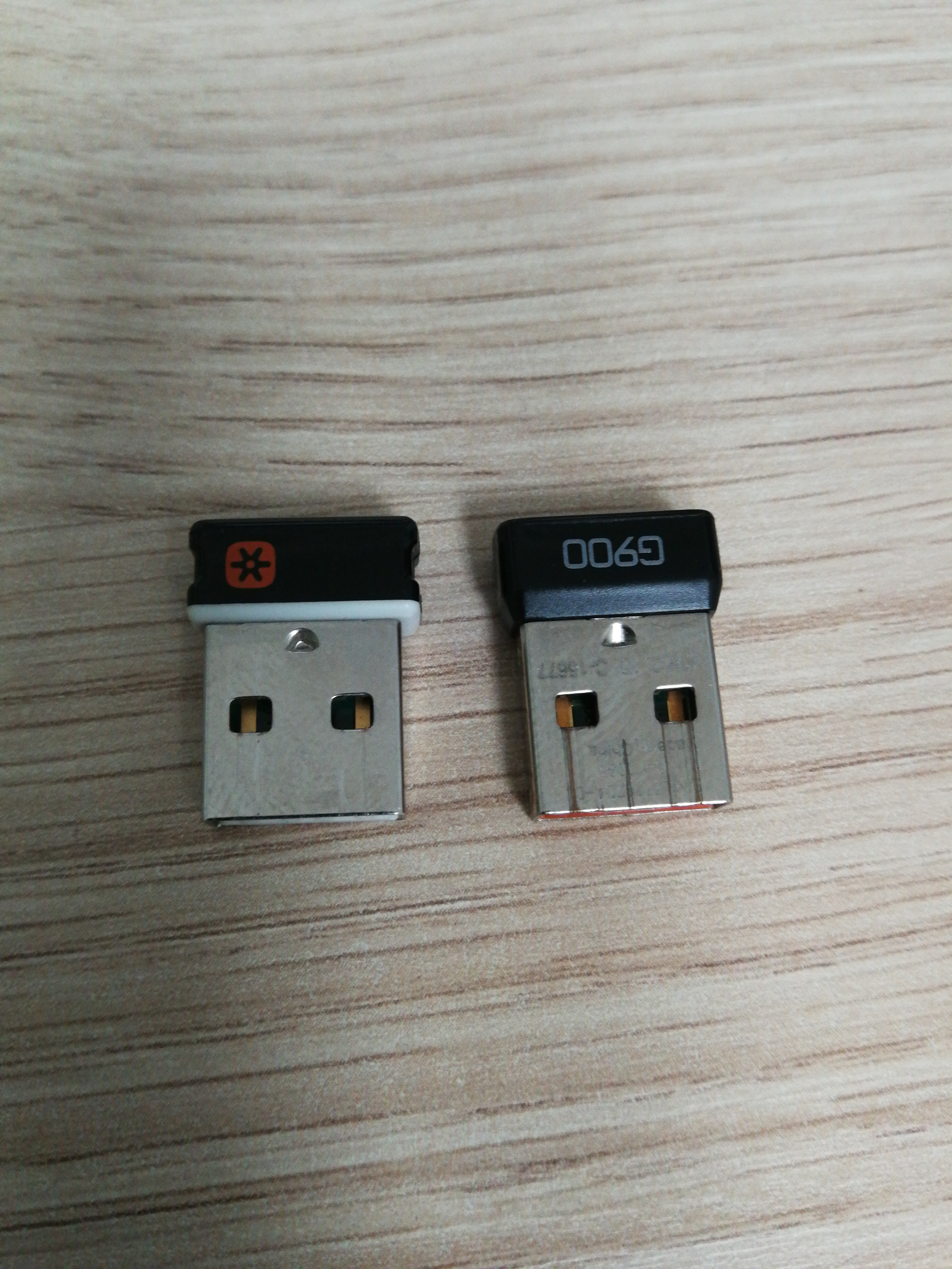

Wenn es tatsächlich ein Unify Empfänger ist (und kein G Pro) benötigt es keinerlei Software. Das ist dann ein schnödes HID, was sogar im Bios funktioniert.
Unify Empfänger erkennbar an dem orangenen Stern:
