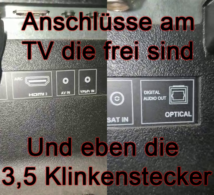

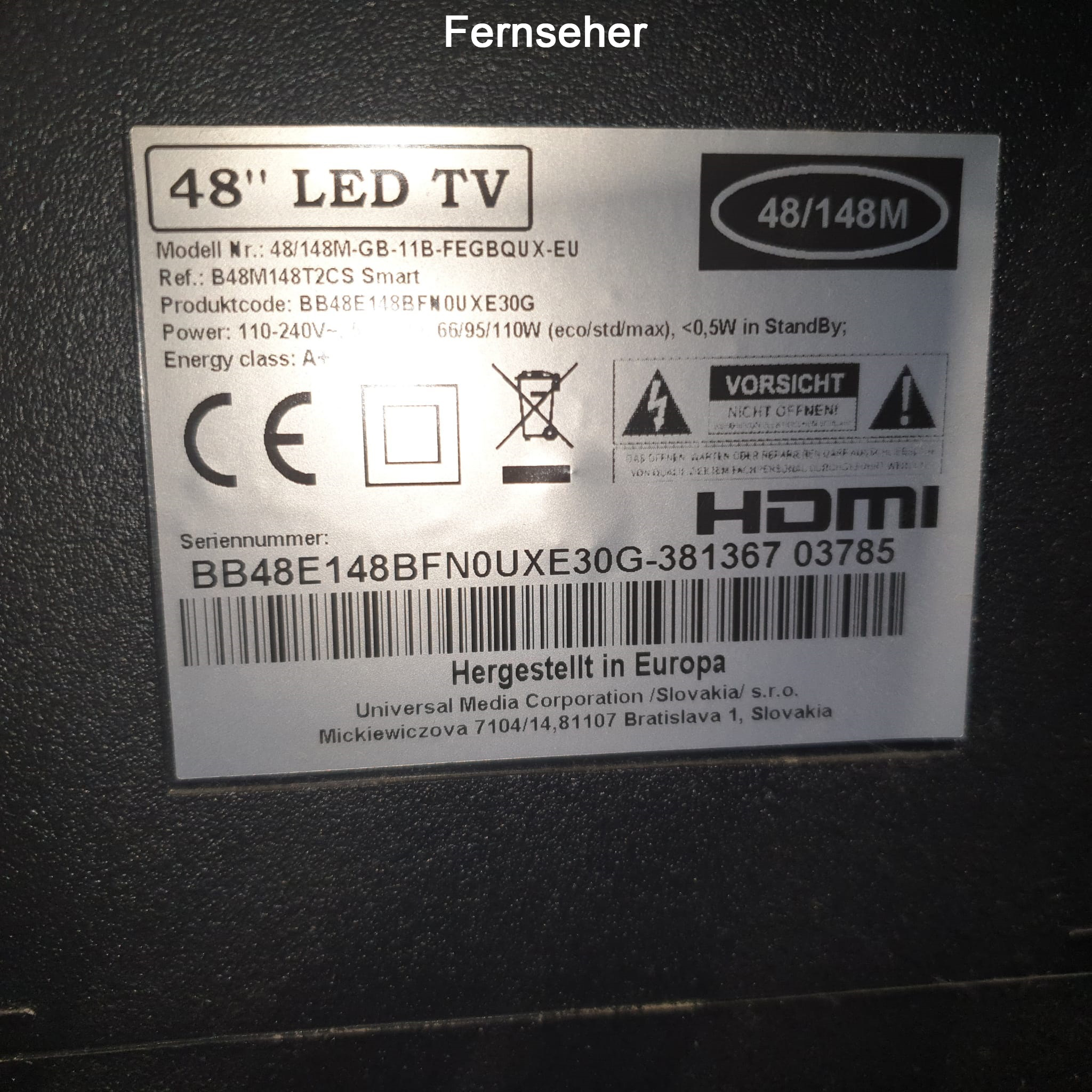

Ich habe ein Logitech X-530 geschenkt bekommen und würde es gerne an mein TV (Blaupunkt BLA-48/148M-GB-11B-FEGBQUX-EU, man findet nichts/kaum mehr über den. Es ist alt aber es macht alles was ich möchte) anschließen.

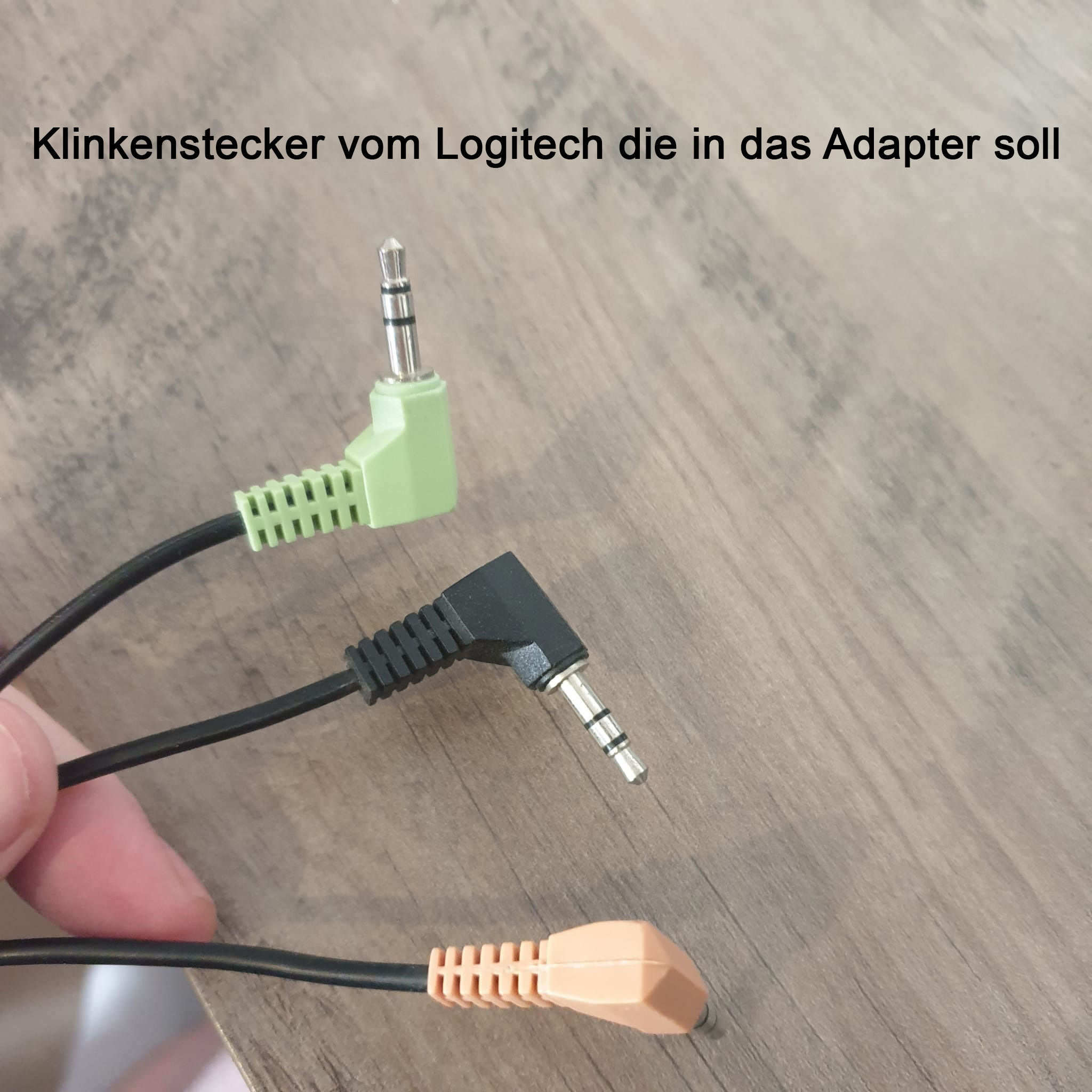

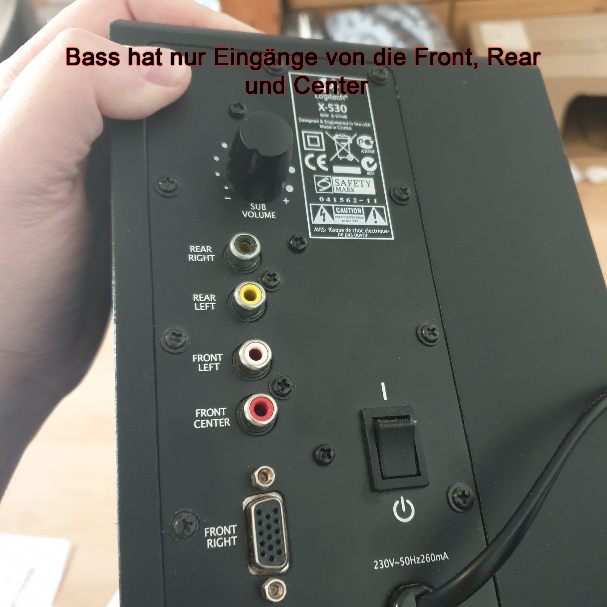

Jedoch hat mein TV nicht solche Anschlüsse wie das Logitech. Daher bräuchte ich ein Adapter, nur ich weiß nicht welchen. Ich habe Adapter gesehen die über das 3,5 Klinkenstecker gehen, aber dann wird es kein 5.1 Sound übertragen oder? Das TV hat aber ein Optischen Ausgang. Da wird doch alles übertragen oder? Wenn ich das nehmen muss um den vollen Raum Klang zu bekommen, welchen Adapter bräuchte ich dann?

Dein Fernseher kann kein 5.1 über Klinke ausgeben, nur Stereo. D.h. du wirst vermutlich über die Klinkenstecker nur die Front Links/Rechts anschließen können.
Das habe ich mir gedacht. Und was ist mit der Optische Ausgang?
Das Boxensystem hat keinen optischen Eingang. Es gibt wohl Konverter (Optisch/TOSLINK auf Cinch), aber ob du damit 5.1 hinkriegst weiß ich nicht.
Welche 5.1 Quelle willst du denn ausgeben? Wenn ich das Alter deines TVs richtig einschätze, kann der eh kein 5.1, so das dir die hinteren Boxen nichts bringen. Wenn du einen Zuspieler benutzt, der 5.1 kann (z.B. DVD/Blu-Ray-player oder Konsole), könntest ggf. einen Konverter ausprobieren..
